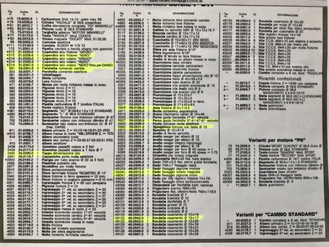

Hallo ich habe einen gebrauchten Motor kaufen können bei dem einige Teile fehlen.
Ich habe mal eine Liste gemacht was ich bis jetzt überblicken kann vielleicht hat ja der eine oder andere von euch das fehlende Teil wäre nett wenn ihr mal schauen würdet und es mir anbieten würdet.
Die komplette Kupplung also alles was auf die Getriebewelle rauf kommt, incl. Der Anlaufscheibe
Mein Kurbelwellen Zahnrad ist ein 13er.
Die Getriebe Ausgangswelle ( da ist die Rizelaufnahme vermurkst)
Die drei Schaltgabeln und die gewindelose Welle auf der die zwei Schaltgabeln gemeinsam laufen.
Die Kupplungsdruckstange und der Druckstangenpils.
Die Anlaufscheibe Schaltautomat zum Simmerring und die der Getriebewelle (Tannenbaum)zum Motorgehäuse hin.
Außerdem die beiden Seitendeckel.
Ich hänge mal die expl.Zeichnungen bei
CBBCBF18-DA97-42B2-9969-4337F780E471.jpeg [ 189.63 KiB | 20383-mal betrachtet ]
CD96A448-0222-4251-A8BB-D369668334C1.jpeg [ 128.02 KiB | 20383-mal betrachtet ]
BeitragVerfasst: 15. Jul 2019 19:24
Registriert: 10. Mai 2019 12:51
Beiträge: 115
Mist, jetzt sind die Bilder durch das verkleinern ganz unscharf geworden.
Ich hoffe man kann es trotzdem sehen
