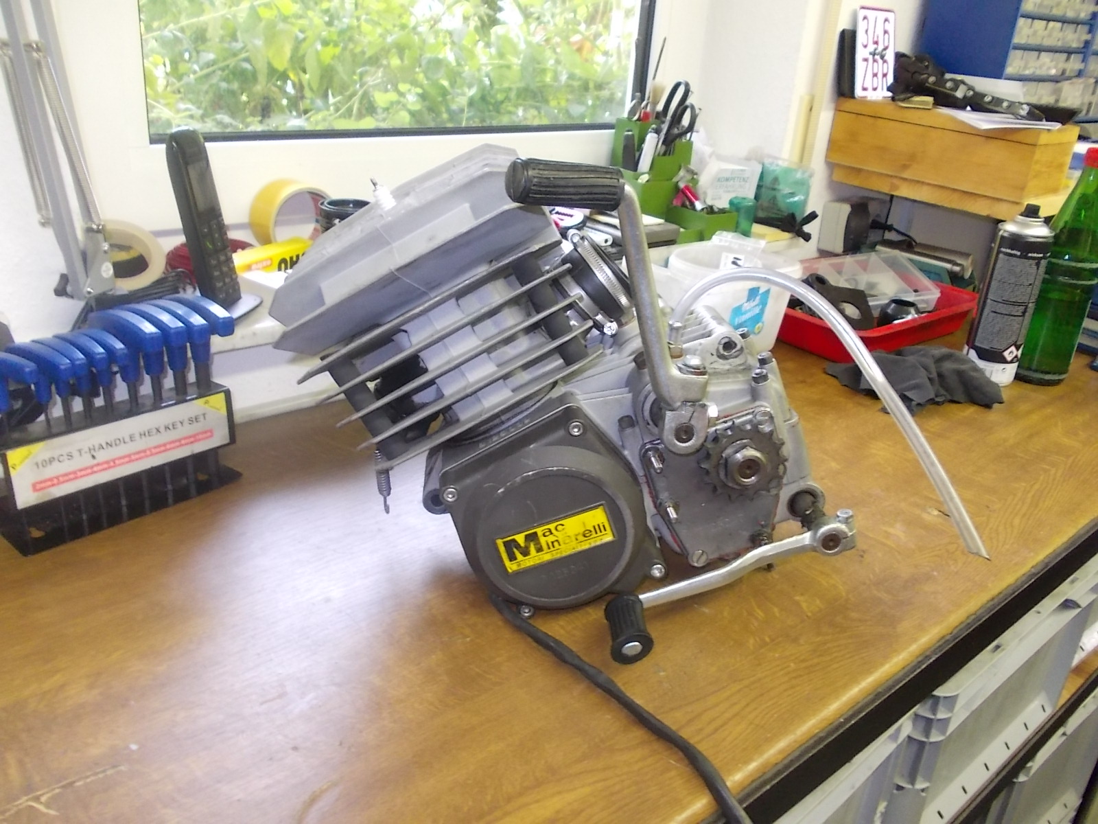

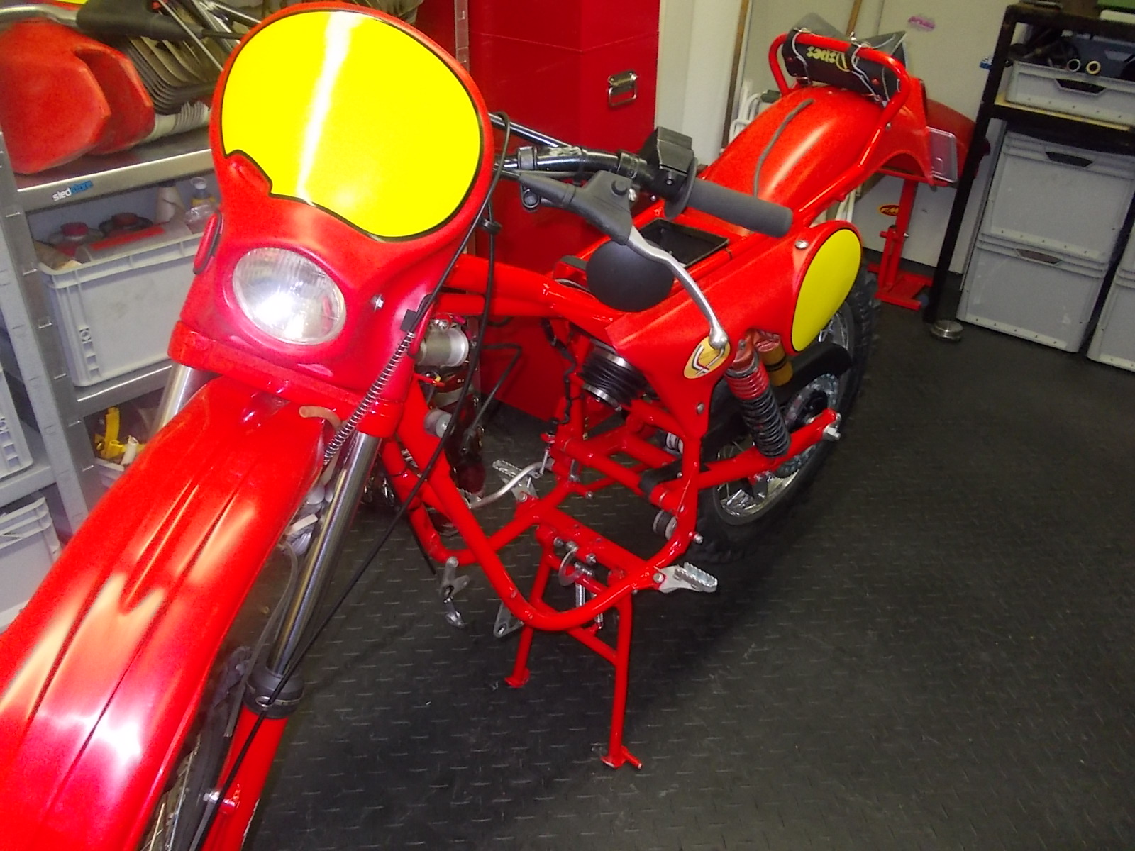

Jetzt war der Motor raus, mittlerweile hab ich da echt Routine drin :roll:

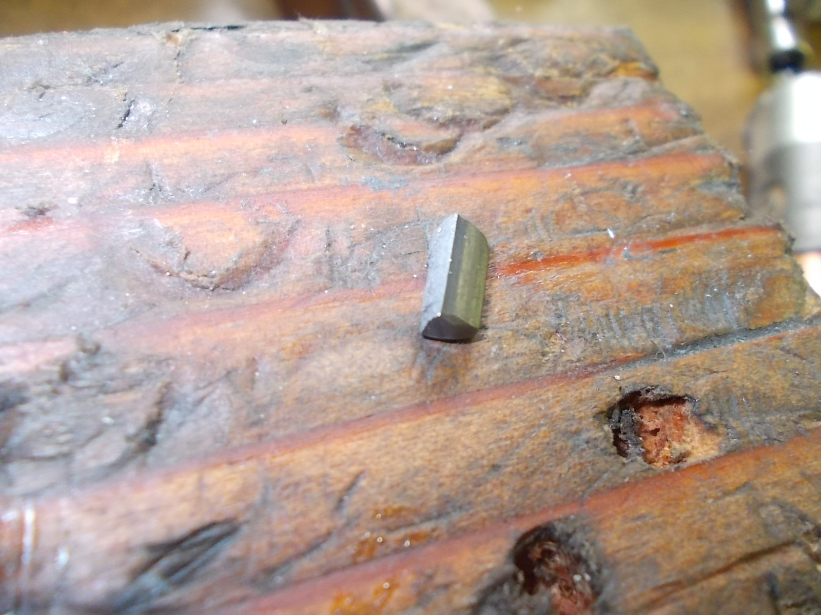

Schon beim Öl ablassen, kam mir ein Zahn eines Getrieberades entgegen.

Warum und wieso ist mir im Moment noch ein Rätsel. So einen Mist kannte ich aber leider nur zu gut von den Getrieben meiner XT und TT 600.
Hab zwar noch ein zweites Getriebe, aber erst mal versuche ich die Ursache zu finden.

Danke, hab aber ja noch das Getriebe aus dem Kartmotor. Das sieht erst mal gut aus.
Finde im Moment noch keine andere Erklärung wie Materialermüdung. Klar diese Hopi hat keine Ruckdämpfer im Hinterrad was ja das Getriebe schont. Sieht man ja auch gut an Aspes oder Cimatti 80er Motoren. Die Cimatti hatte Ruckdämpfer, die Aspes 80er nicht. Die Aspesmotoren haben oft Zahnausfall, die Cimattimotoren nicht.
Die Schaltgabel zeigen auch nicht wirklich Verschleiß. Das würde sich ja auch eher an den Schaltklauen zeigen wenn zwei Räder minimal im Eingriff wären.
