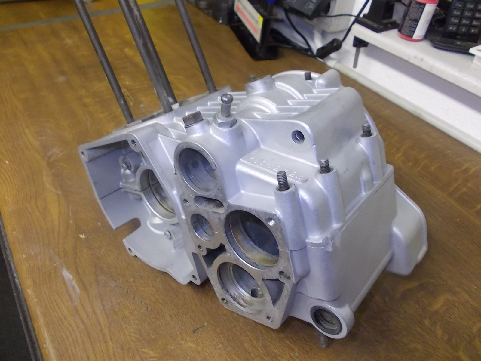

Musste feststellen, dass auch an einer unteren Motorhalterung ein Haarriss ist :o .
Also die Stelle und das Weggebrochene der oberen Halterung großzügig mit dem Dremel zum Schweissen vorbereitet.
0CA7854F-5823-4683-B43A-7EBF676E4E5E.jpeg [ 516.87 KiB | 20551-mal betrachtet ]
Mache ich dann wohl noch später des Tages, jetzt ist Kaffee-Kuchen-Zeit ::-
BeitragVerfasst: 27. Sep 2019 20:21
Beiträge: 6391
:o Ooohh Oohh, ich glaube ich werde diesen Winter irgendwie und -wo mal nen WIG Aluschweisskurs besuchen müssen. Das ist alles mehr trial and error, da geht mit Sicherheit mehr und Besseres.
Aber trotzdem ist das Loch im Gehäuse an der Motorhalterung zu.
8789DB5A-7724-45B4-9B0F-C3F5BB58D491.jpeg [ 519.81 KiB | 20524-mal betrachtet ]
DB570AE4-A7B1-4913-AEBD-047ECD064975.jpeg [ 502.47 KiB | 20524-mal betrachtet ]
Jetzt kann ich die beiden Gehäuseteile wieder zusammenschrauben und mit den Abdeckungen und Stopfen für das Sandstrahlen versehen. Beim nächsten Besuch in der alten Heimat weden die dort dan Sahara mäßig gefönt :mrgreen:

So Gehäusehälften zusammengeschraubt und für das Sandstrahlen vorbereitet
EE4E5EA0-F35F-45C4-9980-02B1D1331BB2.jpeg [ 520.6 KiB | 20513-mal betrachtet ]
5330E3AD-69EB-4756-BFAF-D54AA06E6B52.jpeg [ 485.18 KiB | 20513-mal betrachtet ]
Nächste Bilder dann vom schönen :mrgreen: Gehäuse
