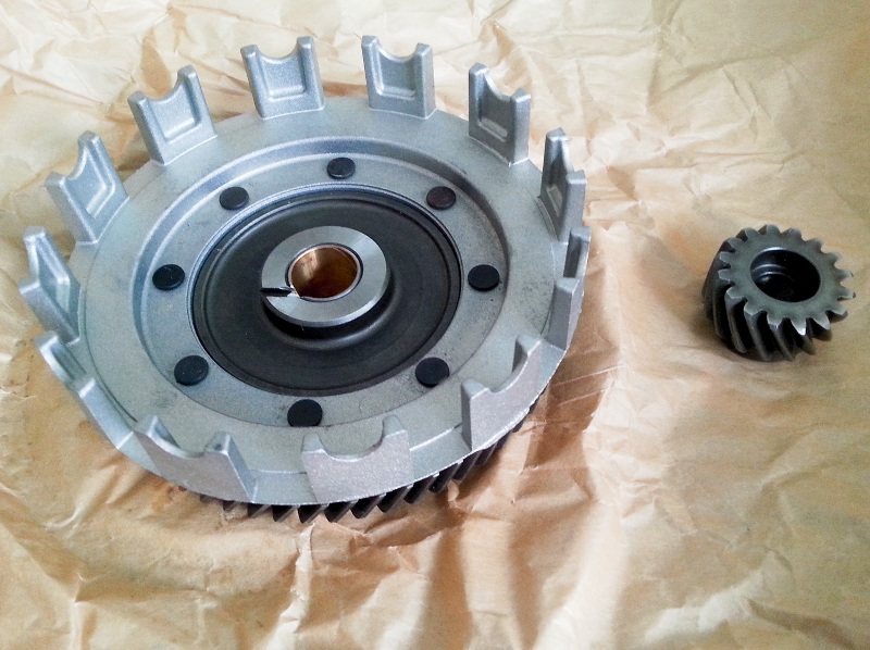

Heute ist ein Paket angekommen ::-
Kalle, hast du deins auch schon?

Ja hab meins auch schon :(
Also die Kupplung ist in Wirklichkeit von einem Minarelli RV4 evtl. auch RV6. Passt auch die Getriebewelle, ob auch ins Gehäuse muss ich sehen. Denke aber das passt.
Nur passen jetzt weder Druckplatte noch Kupplungsbeläge und Reibscheiben von P6 oder K6. Muss mal sehen was es so in Novegro gibt. Vor allem hat eine RV4 Kupplung normalerweise nur 4 Federn.
Ist somit nicht plug 'n play einbaubar, aber eine gute Voraussetzung für weitere Baumaßnahmen. :mrgreen:

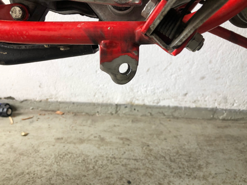

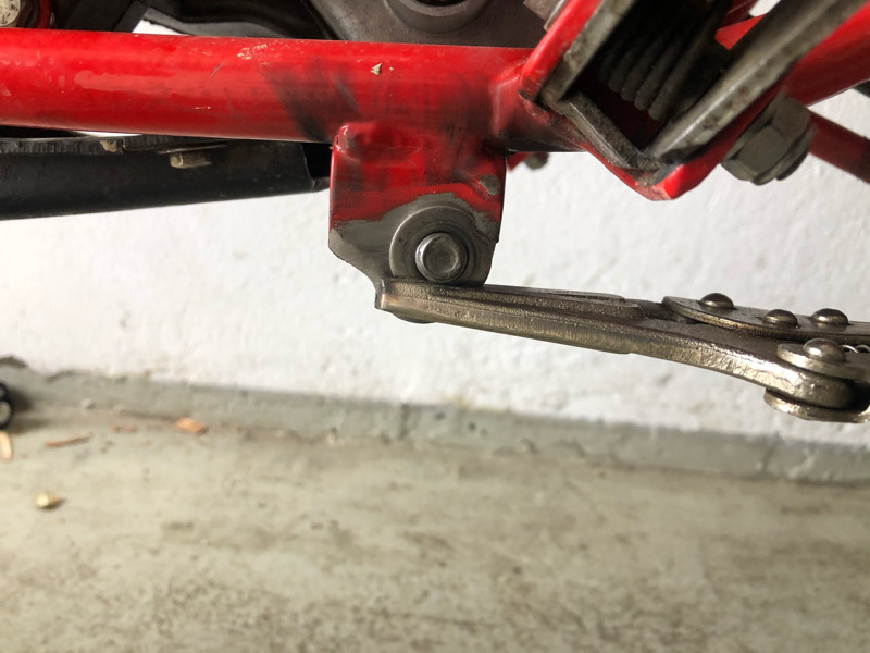

Dann habe ich noch festgestellt, dass die Ständeraufnahme links ein langes Gesicht macht. Liegt daran, dass ich nur einseitig einen Anschlag eingeschraubt hatte.
161A3977-56B9-4DEC-99BE-57A5A82B6706.jpeg [ 125.83 KiB | 10157-mal betrachtet ]

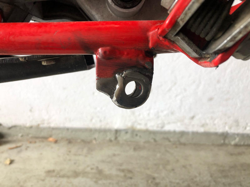

Dann mal das Loch wieder aufgefuttert und eine Scheibe draufgeschweißt

Die Primär Antriabe passen super , vor allem auf die Wellen mit kurzem Sitz für den Innenläufen( P6 50 )
schwierig sind die Innenläufer und Ausdrückplatten zu bekommen...
die Bolzen vom innenläufer sind kürzer als die von P6 Kupplungen - auch belag und reibscheiben passen nicht , der Durchmesser ist größer von den RV Kupplungen -
also auch aufpassen beim Einkauf von Zubehör...

Haha, dann muss ich mir ne Pop-up-Hauswand in die Werkzeugtasche stecken. Bis ich Lack drauf habe, lehnt das Ding auch bei mir. Sieht wirklich cooler aus. :lol:
Die Ständerlasche hab ich mir selbst verranzt, weil ich nur auf einer Seite eine Schraube als Anschlag oben reingeschraubt hatte, statt auf beide Seiten. Sonst wäre da nix passiert. Wenn man nicht auf dem Bock sitzt, wenn er auf dem Ständer steht, sollte es eigentlich halten.
