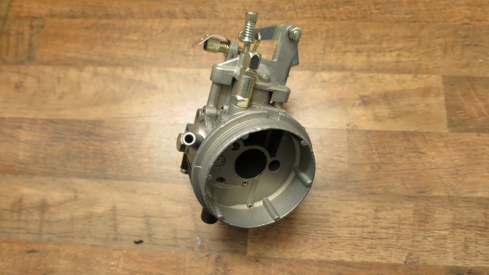

Kannst du mal mehr Bilder von dem „Adapter“ machen, wird sicher einige hier interessieren.

der Ring hat folgende Maße:
Außendurchmesser: 64mm
Innendurchmesser: 62mm
Tiefe: 13mm
Wichtig ist das der Ring sauber in die Korkdichtung greift, damit es auch dicht ist.
Daher auch die nicht ganz Originalen Maße, die müßten aussen eigentlich 62mm haben.

Man könnte ja noch das Halteblech mit Bohrungen versehen um einen besseren Luftzustrom zu gewährleisten.
Oder aber die Befestigung quasi als „Dom“ erstellen, so dass der wenn er am Vergaser anliegt gerade ausreichend den Ring klemmt.
Gefällt mir richtig gut die Idee mittels eines Ringes einen 19/19 D zu „pimpen“

Durch das klemmen mit den beiden Schrauben, ist das auch eine sehr stabile Angelegenheit.
Diesen 19.19 Vergaser gab/gibt es doch auch Original mit einem 62mm Anschlussflansch.
Hab schon das ganze Web auf den Kopf gestellt, aber nichts gefunden.

Der Originale mit Bund ist ein SHB 19.19 B (B = Bestens)
Den welchen du hast ist ein SHB 19.19 D (D = Doof)
Dann gibt es noch von den Roller Fuzzis den SHB 19.19 E (E = Evtl.)
Da muss man den Deckel umbauen, da die Roller eine Bowdenzugumlenkung verbaut haben.

Den 19.19 E hab ich hier in neu liegen.
Die beiliegende Schelle deutet aber auf eine Gummitülle zum Ass hin, das würde dann schon ein bisschen eng.
