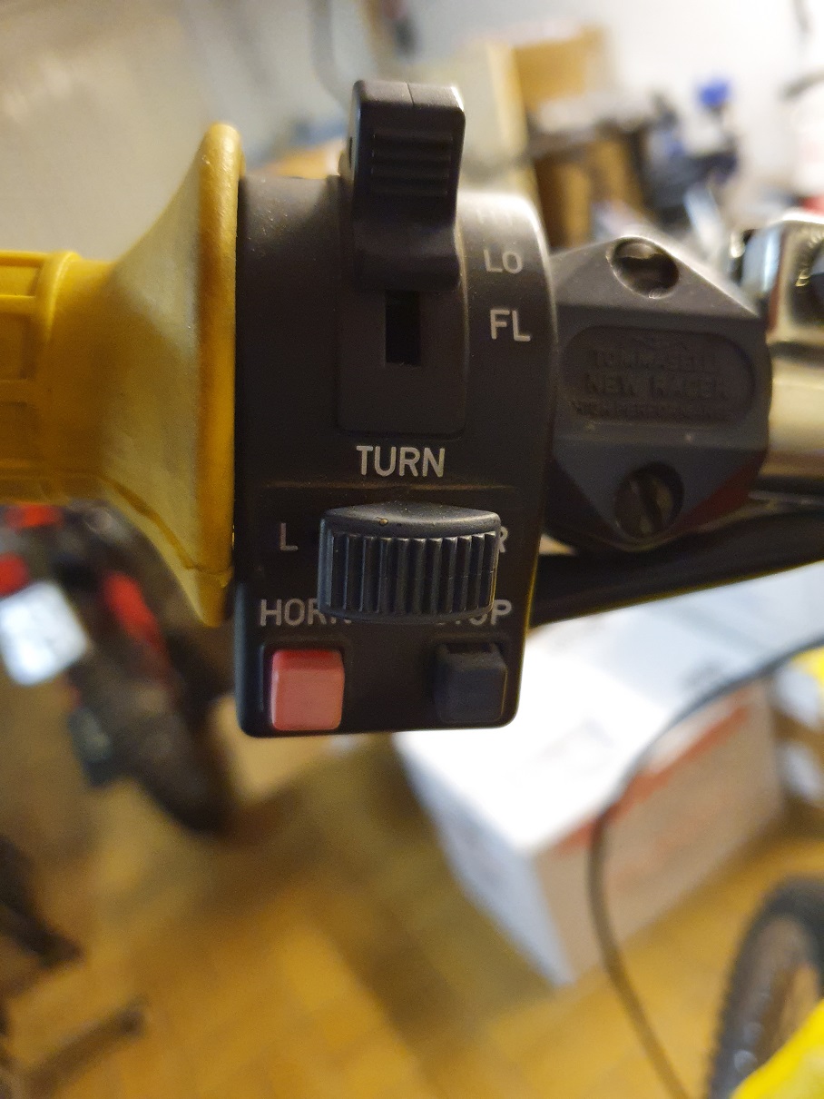

nun geht es um den Schalter am Lenker, der verbaut ist. Kennt jemand dazu die Belegung?
Folgende Kabel sind verbunden:
Rot, gelb, weiß, grün, schwarz, braun, schwarz-weiß-grün, schwarz-grün, schwarz-weiß
Bisher meine Kenntnis:
- Schwarz-weiß-grün ist Blinkstrom --> sehe ich am offenen Schalter
- Schwarz-grün Blinker --> sehe ich am offenen Schalter
- Schwarz-weiß Blinker --> sehe ich am offenen Schalter
- Wenn ich rot mit Strom versorge, bekomme ich auf weiß Fernlicht und auf gelb Abblendlicht (Schalterstellung jeweils)
1. Rest unklar :?:
2. Hat der Schalter Verbindung zum Lenker für die Hupe oder braucht er ein Massekabel?
Micha
20210223_Schalter SWM.jpg [ 294.31 KiB | 19313-mal betrachtet ]
BeitragVerfasst: 1. Mai 2021 12:33
Beiträge: 620
kannst Du den Schalter nicht mal abbauen, dann hast du klarheit.
Bei den neueren Schaltern muss man ein separates Massekabel legen.
BeitragVerfasst: 1. Mai 2021 17:05
Ich setzt mich immer mit nem Messgerät mit akustischer Durchgangsprüfung dran. Da hast du ganz schnell raus was wie mit welcher Farbe zusammenhängt.
BeitragVerfasst: 1. Mai 2021 21:43
Beiträge: 1836
der Kalle hat den Nagel auf den Kopf getroffen, ist die einfachste Möglichkeit die Schaltstellungen raus zu bekommen.
BeitragVerfasst: 15. Mai 2021 12:21
Beiträge: 218
Wohnort: Bonn
ja, abbauen war auch meine erste Idee, daher meine Erkenntnis:
Der Rest kommt "irgendwo" aus dem Schalter, die Zuordnung zu den Knöpfen ist nicht ersichtlich.
Dann habe ich Durchgangsprüfung gemacht und eben folgendes festgestellt:
Ich habe das mit einem Transformator mit 6V geprüft. Den als Stromquelle statt der Lichtmaschine und Massekabel an den Rahmen.
Zum Beispiel: es sollte grün das Kabel für die Hupe sein. Hab ich so, wie bei dem Schaltplan 80er Aspes geschaltet, geht aber nicht. Hupe einzeln ohne Verkabelung mit Schalter geht.
Ausserdem: Aspes-Schalter hat sechs Anschlußkabel und Masse auf dem Bild, meiner nur sechs (ohne die drei Blinkerkabel).
Micha
