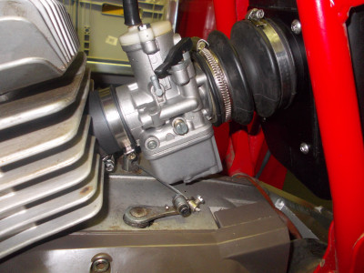

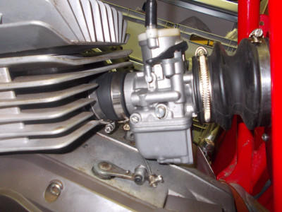

Jetzt konnte der Vergaser komplett verbaut werden. Passt alles richtig gut.

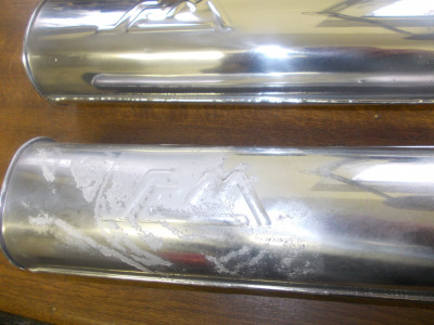

Jetzt geht es weiter mit dem Auspuff, hab mir aus der Heimat die SEM Endtöpfe mitgebracht. Dabei dummerweise einen Schön polierten Endtopf in einen Lappen gepackt, der noch Reste von Benzin hatte.
F73AC5DC-0216-4A3E-B026-49979C821A47.jpeg [ 2.33 MiB | 12851-mal betrachtet ]
Da muss ich leider nochmal,an den Polierbock mit :x

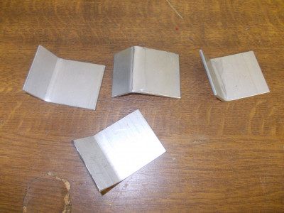

Jetzt erst mal Halter vorbereiten, welche ich an den Endtopf schweissen muss.
Da werd ich erst mal Testschweissungen an dünnem Alu machen. Will ja nicht nur Löcher produzieren :roll:

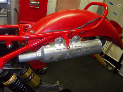

So heute ging es richtig gut! Ich hatte recht schnell die Einstellungen für Plusfrequenz und -weite, sowie Strom hinbekommen. Damit bekam ich recht gut die Halter mit dem doch relativ dünnen Endtopf ohne ein Loch rein zu brennen angeschweisst. Bin richtig zufrieden mit mir.

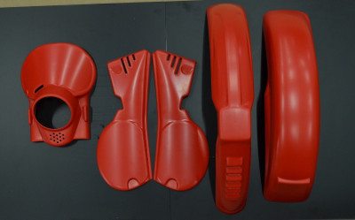

Habt Ihr eigentlich schon mitbekommen, dass es die Plastikteile wieder neu zu kaufen gibt?

Beim Kalle ist aber noch das falsche Schutzblech hinten drauf!?
BeitragVerfasst: 8. Jan 2020 20:44
Beiträge: 6406
Ja das stimmt, denn original war noch ein ganz anderes (mit Aprilia Schriftzug) drauf.
Seitendeckel und ne Lampe von ner 125er (hab ja ne 35er Gabel drin) liegen hier von der netten Franzosen. Die haben wir im November in Novegro getroffen, hatten nen tollen Stand. Und irgendjemand hat sich von denen sogar seine „Geburtstags-Cagiva“ gekauft :mrgreen: .
