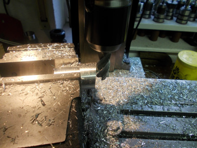

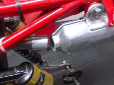

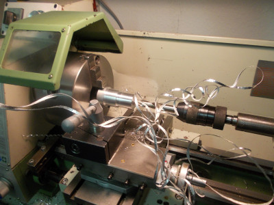

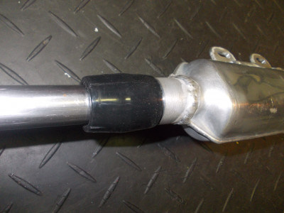

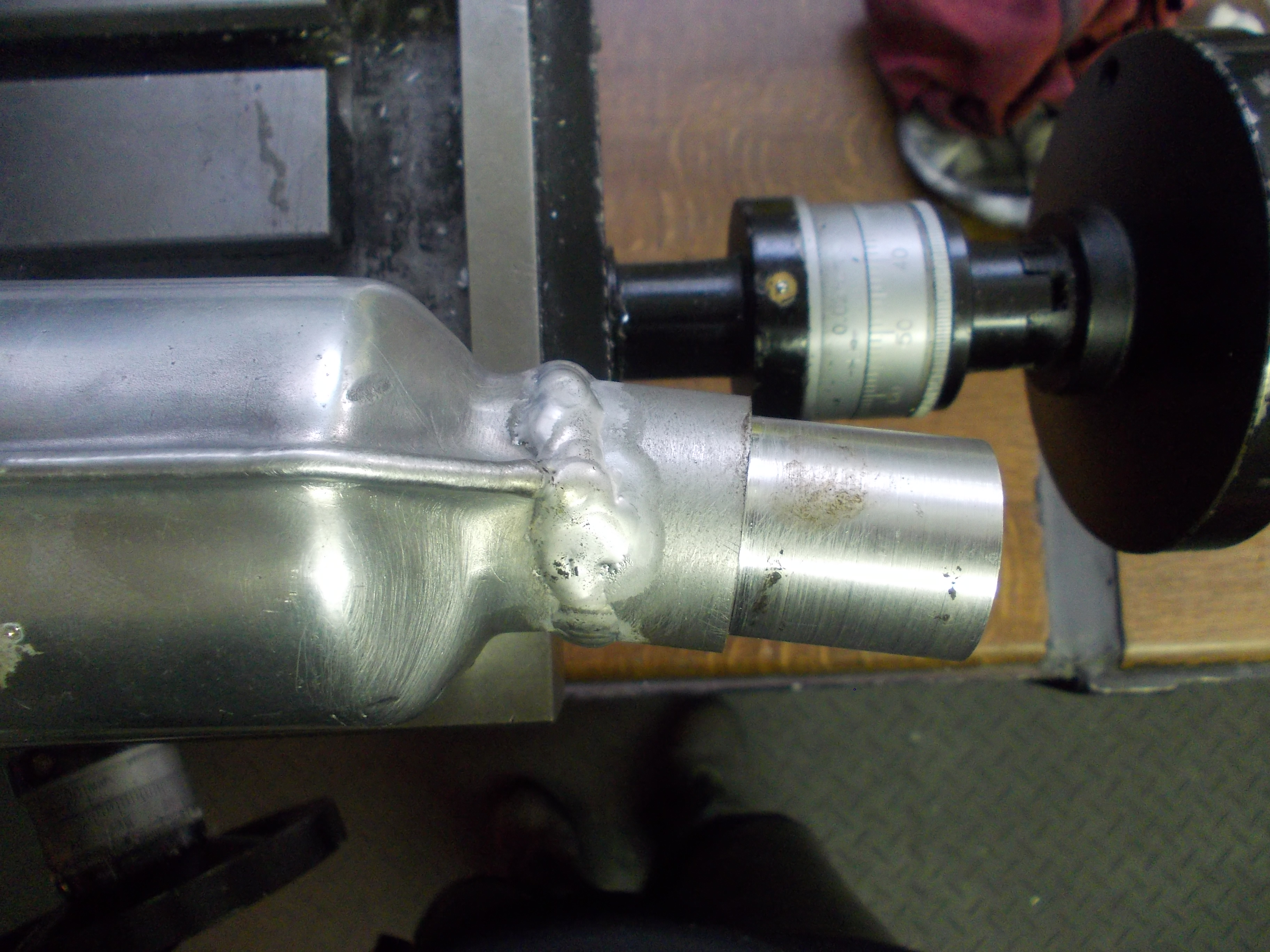

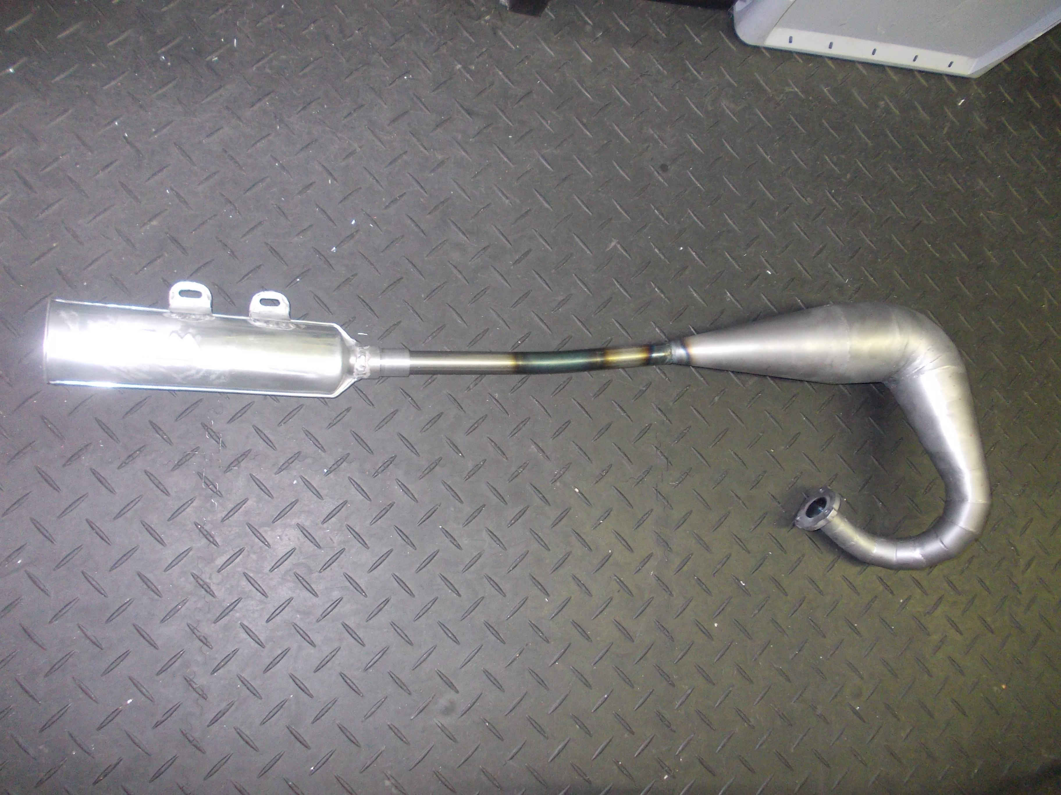

Aber heute dann die Auspuffanlage komplett fertig bekommen, bin sehr zufrieden.
Hab lange überlegen müssen wie ich am besten die Verbindung Krümmer zu Endtopf erstelle.
Dann einen Anschluss für das Verbindungsrohr mit 10 Grad Winkel erstellt und an den Endtopf geschweisst. (Klappt immer besser :P ). Dann das Verbindungsrohr angepasst und alles verschweisst.
Noch nen super passenden Dichtungsgummi gefunden, jetzt muss der Krümmer noch lackiert werden..

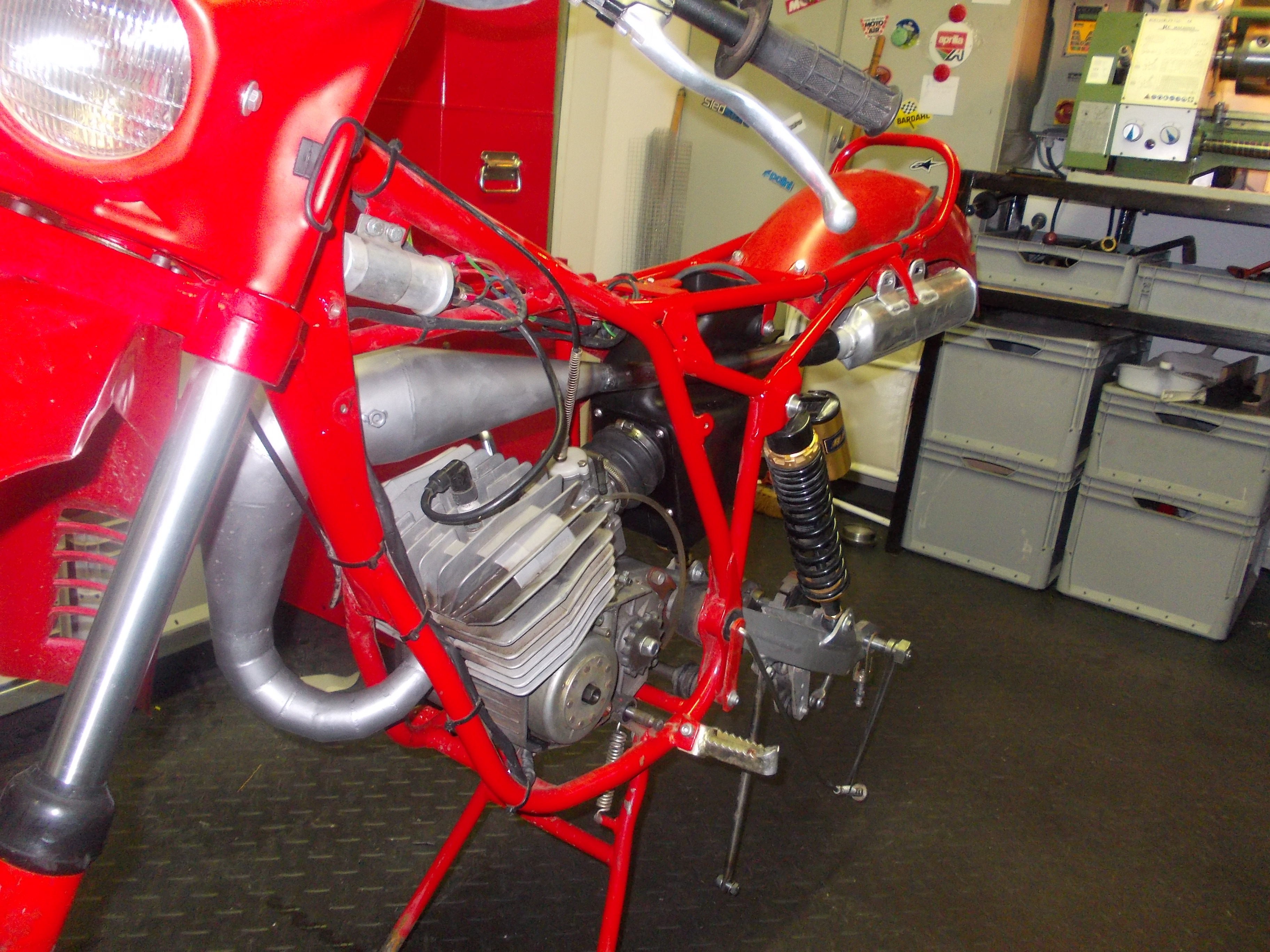

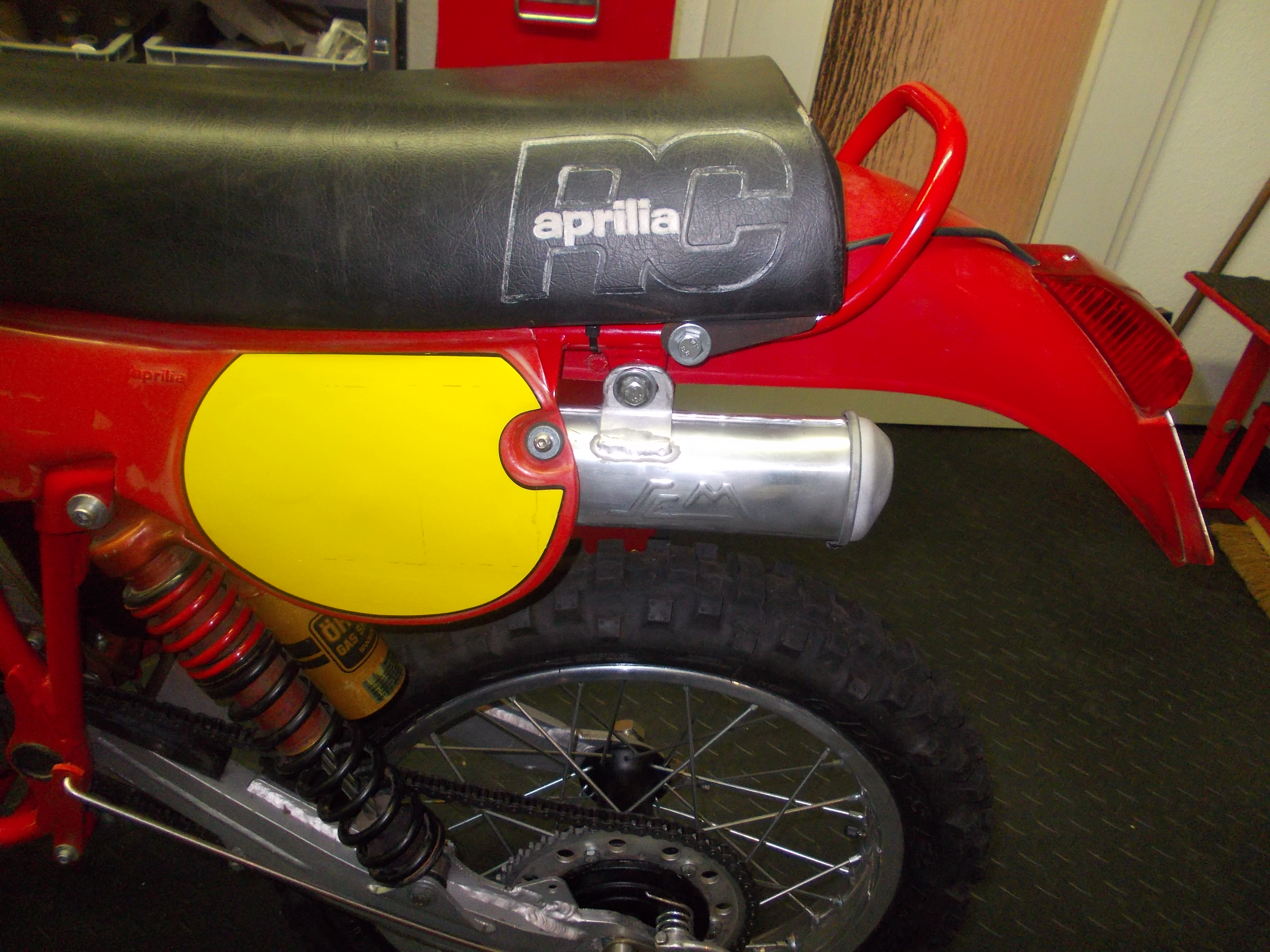

So jetzt hab ich alles soweit, dass ich nen Start und ne Probefahrt bei trockenem Wetter angehen kann.
Bin gespannt wie weit ich mit dem Vergasersetting daneben liege. Hab mich bei dem 26er erst mal an nem Corsa Corta Motor orientiert. Nen 28er wollte ich mit dem normalen Zylinder nicht nehmen. Mit dem 26er erwarte ich auch nen besseren Durchzug aus niedrigerer Drehzahl.

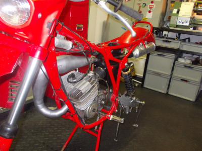

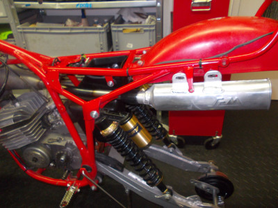

Hier mal ein Bild wie der Endtopf passt. Wird vor der Veranstaltung aber nochmal über den Polierbock gejagt :mrgreen:
2741FC4B-4455-41F8-B8C4-96D630A5A9CE.jpeg [ 2.26 MiB | 13265-mal betrachtet ]
BeitragVerfasst: 18. Jan 2020 12:43
Beiträge: 6406
So mit Spannung heute morgen (da war es noch sonnig und trocken) angekickt.
Nach zwei Tritten kamen veränderte Geräusche aus dem Moped :mrgreen: . Klingt irgendwie mehr nach MX, kräftiger und heller.
OK auf zur Probefahrt......
Den größeren Vergaser mit längerem Gasschieberweg merkt man sofort. Da ist noch was zwischen „Auf“ und „Zu“, man kann dosieren.
Im unteren Bereich und speziell in der Mitte hat das Moped deutlich an Leistung zugelegt. Oben geht sie auch einiges weiter raus, aber dann sprotzelt sie. Nun hab aber auch nur 6 Monate alten Sprit gehabt, da muss Frischfutter her ;) Hab aber auch gleich mal ne neue Kerze reingetan, die alte ist mittlerweile auch schon 4 Jahre drin.
Mal sehen wie die dann läuft, sonst muss ich mal an die Hauptdüse gehen, ist ja genau im Bereich > 3/4 Gas das Sprotzeln.
Dann muss ich mich noch um das Licht kümmern, will ja nicht sofort miese Punkte in Pfungstadt bekommen am Start.
Auf jeden Fall kann man jetzt schon sagen, die Umbaumassnahme Auspuff und Vergaser ist ein voller Erfolg. Das was ich letztes Jahr an Drehfreudigkeit und Leistungsbereich in Pfungstadt vermisst habe, sollte jetzt zu 100% da sein ::-
