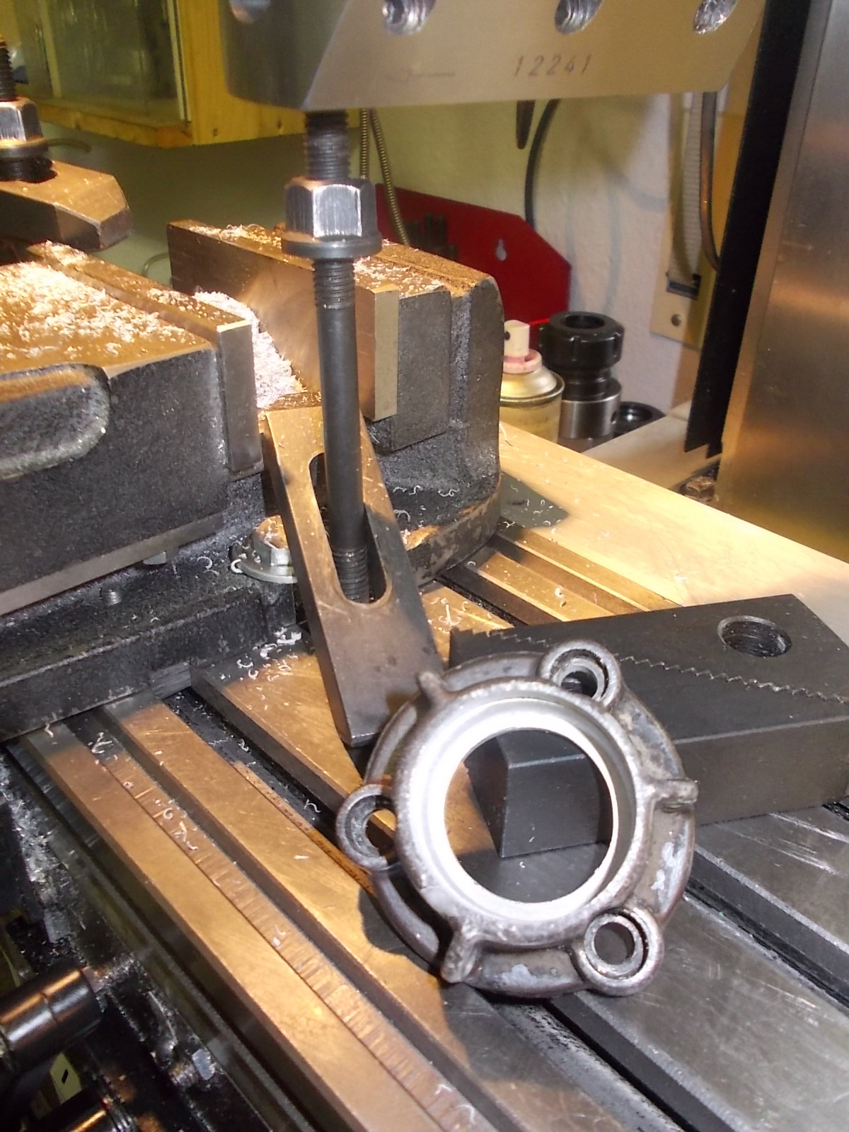

Erst mal großzügig sauber rund gedreht und nen sauberen unteren Anschlag hergestellt. Dann noch in der selben Aufspannung gleich eine neue Nut für den Dichtgummi rein.
Dateikommentar: Stutzen bearbeitet
0E2F4C54-6917-402B-B414-F9C5F8FD21E7.jpeg [ 541.57 KiB | 30216-mal betrachtet ]
