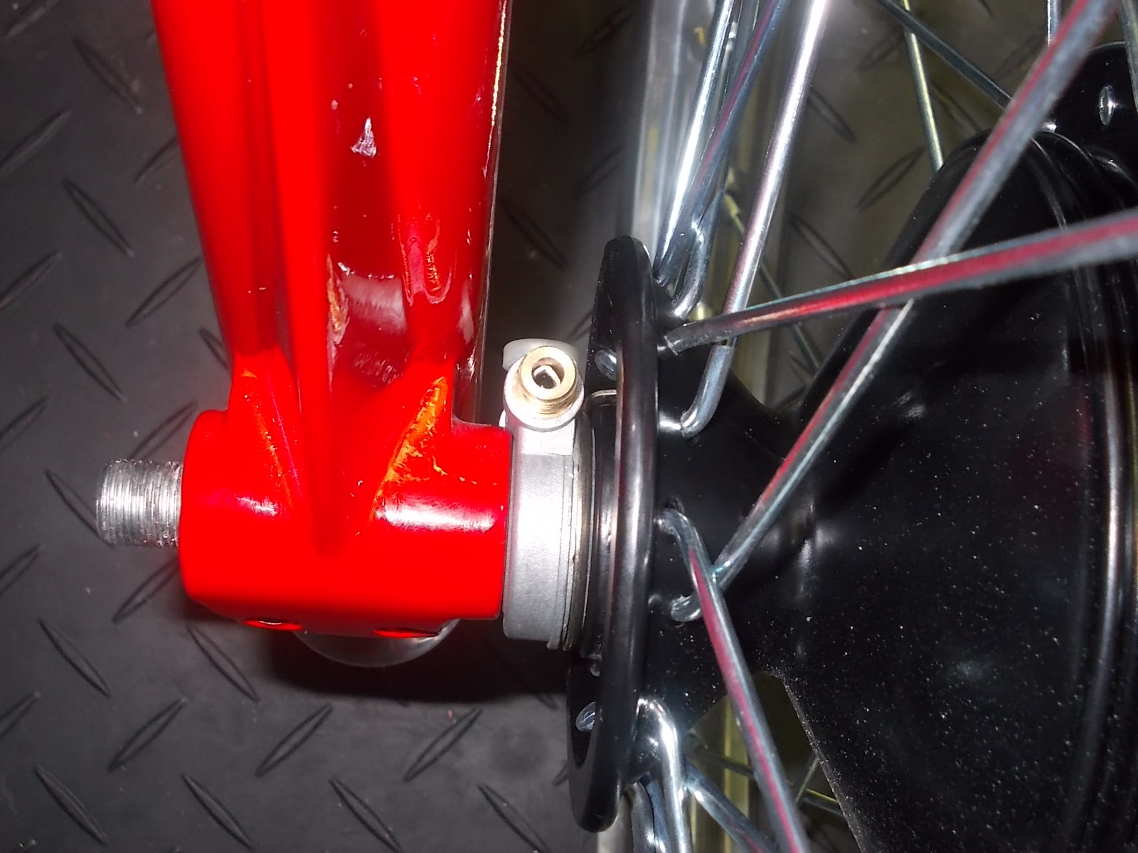

So hier sieht man mal wie schön der Tachoantrieb von der Rieju passt ::-
5580B258-994D-4B5A-802E-01A2680D27DB.jpeg [ 499.71 KiB | 12531-mal betrachtet ]
Und hier ist ein Veglia Tacho an der Hopi verbaut
F4C1D6CA-32AF-412B-8701-FC092CC35D92.jpeg [ 521.37 KiB | 12531-mal betrachtet ]
Was jetzt Haltbarkeit der Welle angeht, muss ich sehen. Hab versucht die so zu verbauen, dass beim starken Einfedern keine extremen Knickwinkel entstehen. Das gilt es schon vor der Ermittlung der Wellenlänge zu berücksichtigen.
Mal sehen ob ich alles gut gemacht habe, oder was ich da an Lehrgeld zahlen muss. :?

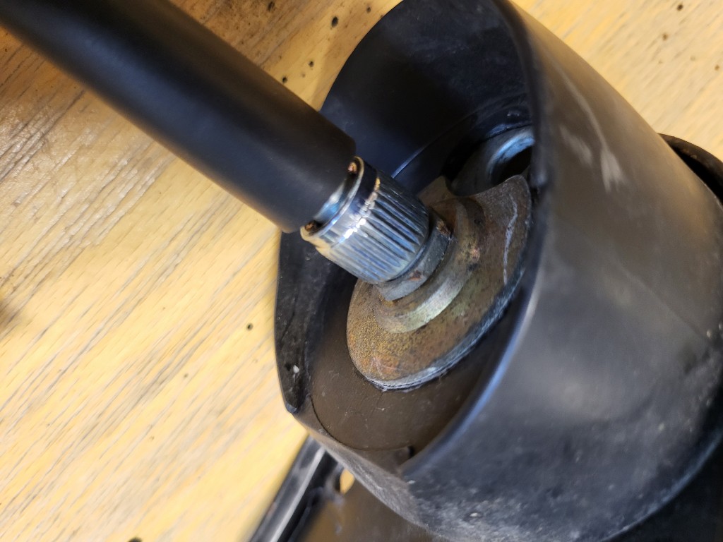

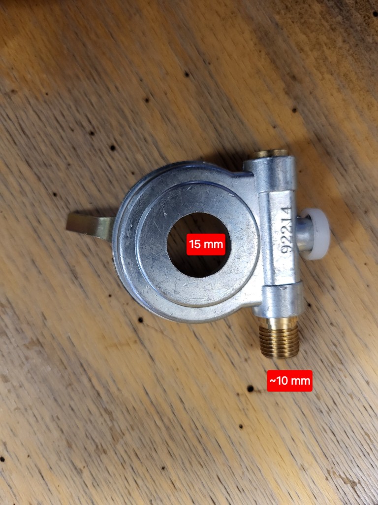

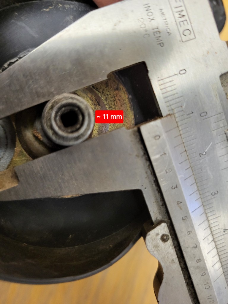

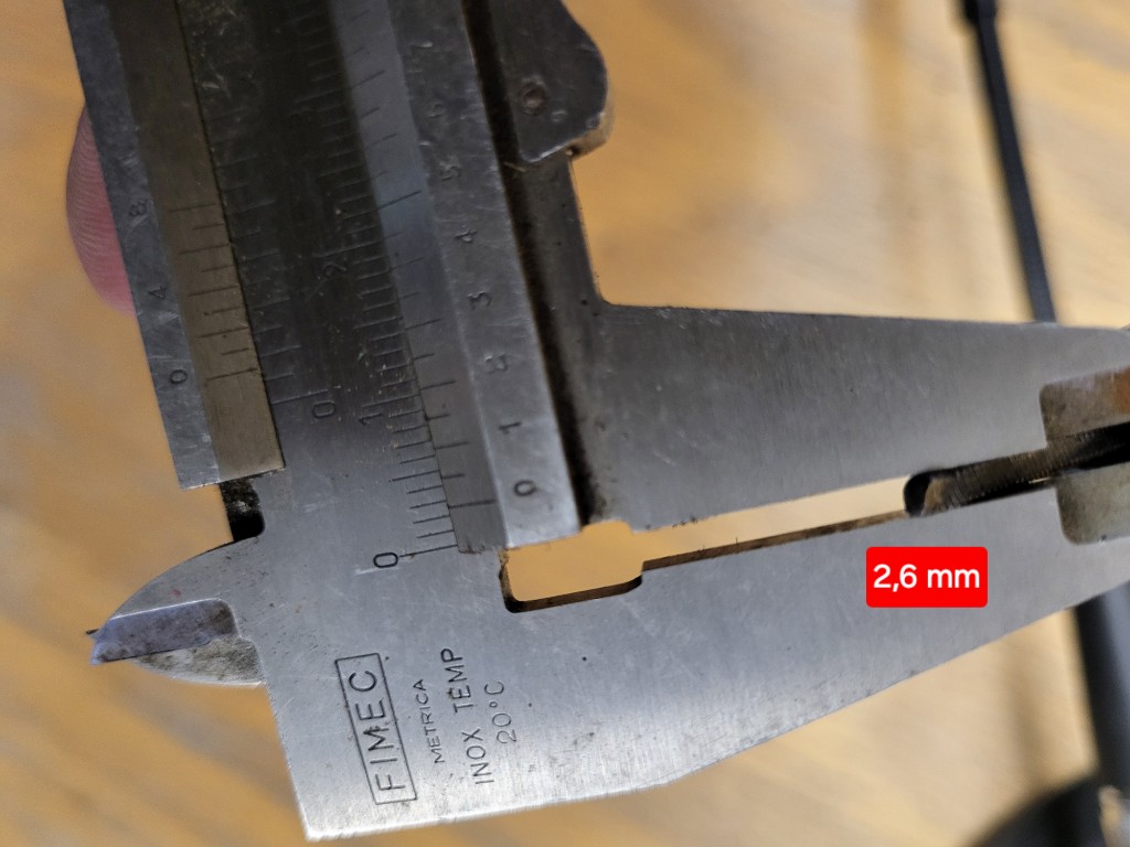

Hab mal den Tachoantrieb der modernen "Rieju RR 50 Spike" inklusive der zugehörigen Tachowelle bestellt und anhand meiner Fantic TX 190 Baustelle die Kompabilität gecheckt.
Wie bereits von Kalle berichtet, der Antrieb ist für 21" Rad, eine Raddrehung dreht die Welle ~ 2,1 mal. Wenn man auf den Hohlvierkant des Antriebs schaut ist das Ganze rechtsdrehend. Einbaulage bei der Rieju ist wie bei der Fantic die rechte Nabenseite. Umbau auf links hat Kalle ja schon gemacht.
Die Welle hat zwei unterschiedlich große Anschlussüberwürfe. Ich war sehr überrascht, das der tachoseitige Überwurf 1:1 auf den alten Fantic Tacho passt. Drehrichtung auch passend.
Da am Vorderrad noch der alte, defekte Antrieb sitzt, konnte ich feststellen, das der Originalantrieb nicht zur Rieju Welle passt.
Für meine Originalgabel passt die Länge der Welle wiederum perfekt.
Der Preis ist m.E. sehr günstig. Wie langlebig das Ganze ist, wird sich zeigen. Bei meinem Fahrbetrieb kann das Jahre dauern.
Hab mal Maße in die Bilder gesetzt.

Dann ist dein Fantic Tacho ein Hurettacho, weil das sind die Anschlusswerte

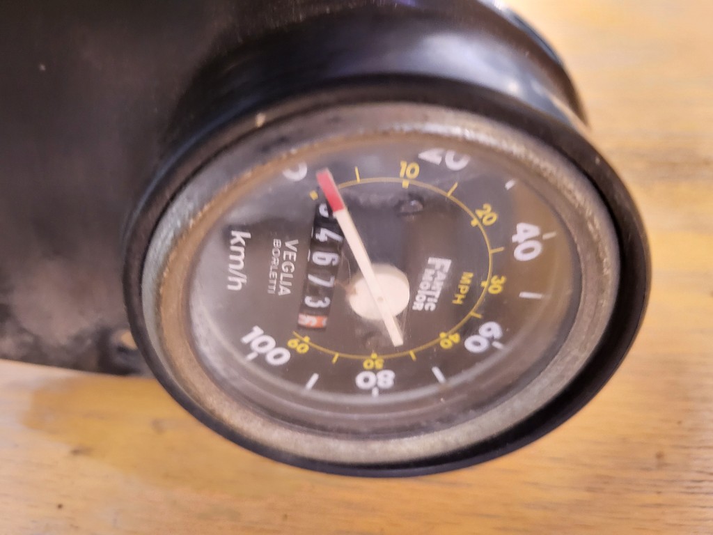

BeitragVerfasst: 23. Okt 2024 20:57
Sieht eher nach Veglia aus.
20241022_144644_copy_1024x768.jpg [ 108.64 KiB | 4906-mal betrachtet ]
BeitragVerfasst: 23. Okt 2024 21:55
Beiträge: 6409
Sonderbar! Kannst du mal die genauen Gewindewerte messen, Durchmesser und Steigung.
Hätte gewettet :shock:
