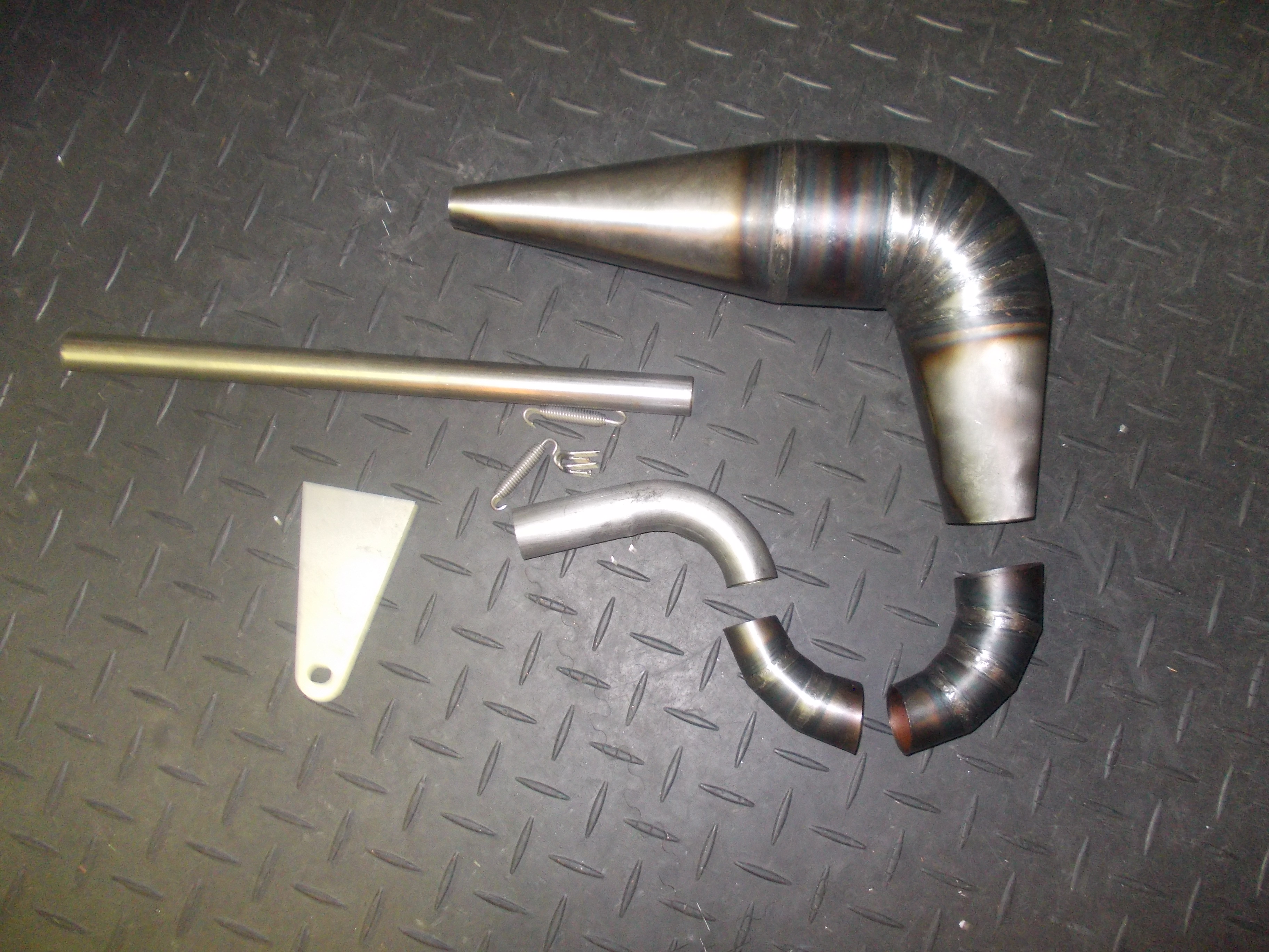

Da du den Corsa Corta Motor mit 10-12 PS Zylinder hast, würde ich je nach Einsatz nen 26 oder 28er Dellorto PHBH nehmen und als Auspuff würde ich dir nen Bausatz wie den auf meiner Aprilia raten.
331F4EE8-AF5F-416E-AEEA-5699BC35AC17.jpg [ 2.24 MiB | 8712-mal betrachtet ]
Aber wenn dann den für 50ccm der ist logischerweise passend mit anderen Maßen. Kostet so 180 Euro zum Beispiel am Stand in Novegro. Ob es da Onlineshops für gibt könnte ggf. jemand anderes noch sagen.
