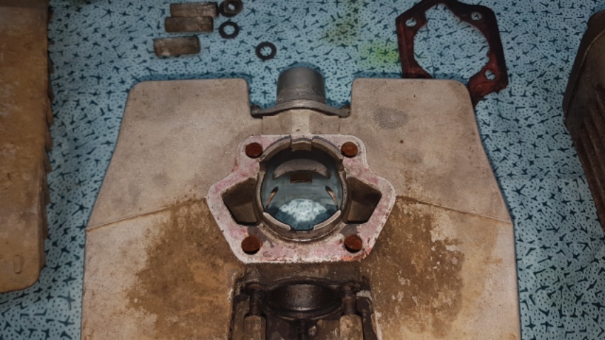

Ein Paar Fotos von den Zylinder wären schon interessant.Mich wundert es das es nicht schon so einen Beitrag gibt?
Schließlich kostet zb der Parmakit die Hälfte.
Hier mal ein paar Fotos vom Motor..der Rest kommt im Restaurierungs Bericht.
Hub 42 Bohrung 38,6mm.
Gruß Matthias
2020022620243100.jpg [ 158.79 KiB | 18460-mal betrachtet ]
2020022620252300.jpg [ 153.52 KiB | 18460-mal betrachtet ]
2020022708244000.jpg [ 129.33 KiB | 18460-mal betrachtet ]

Oh da scheint die ältere Variante verbaut zu sein, erkennbar an der gestuften Zylinderauflagefläche des Gehäuses
Ich vermute mal, das dein Motor wenn du auf die KW blickst links und rechts KEINE Schmierbohrungen zur Kurbelwelle hat. Das wäre schon mal weniger gut bei Tuning Maßnahmen :(
Mess bitte mal deine Stehbolzen abstände und schau mal hier
Tja das mit Parmakit und Co nichts zu finden ist liegt wohl daran das hier sich kaum einer dran versucht hat und man somit keine Erfahrungswerte hat. Das wiederum hält andere Personen davon ab es zu testen, man nimmst das was erwiesen gut ist. 200 Euro mehr ausgeben, dann aber sicher sein das es läuft (Polini) ist den meisten dann doch die liebere Variante
 Betreff des Beitrags: Re: Minarelli P6 80ccm Satz
BeitragVerfasst: 27. Feb 2020 13:54
Hallo, der Motorblock hat evtl schon schmierbohrungen , was er nicht hat sind nadellager an den getriebewellen ,
dort sind messingbuchsen verbaut,
und den kleinen zylindersitz, da passt kein polini rein , kein parmakit oder Athena aus aktueller Fertigung,
der Aufwand , das so umzuarbeiten wäre nie verhältnismäßig ,
Das ist ein mokickmotor.
Von Zeta / Athena gab es einen tuningkit für den Motor...
Steuerzeiten etwa dem kurzhub nachempfunden.
