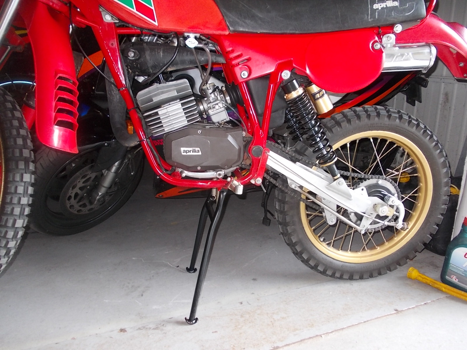

Nachdem ich heute erfolgreich die Hopi Probegefahren habe (hatte ja Getriebeprobleme), gleich auf die Aprilia gehockt.
Wollte doch sehen wie die sich auf der Strasse mit der Originalübersetzung und dem Auspuff-Vergaser-Setting fährt.
::- Bin begeistert, macht super Laune. Der Motor dreht ja nicht wie vorher gegen ne Wand, sondern ungehemmt weiter. Der „kleine“ 26er Vergaser lässt sehr schön Halbgasfahrten im Dorf zu und zieht nachher recht schön mit spürbaren Drehmoment (kommt durch den Krümmer) hoch. Ok evtl. noch was mit der Düsennadel spielen, aber so schon sehr schön.
Kann mir gar nicht mehr vorstellen original zu fahren :roll:
Wenn man die Materialkosten von ca. 300 Euro für Krümmer und Vergaser sieht, die beste Investition seit langem ::-
Der Mittelständer ist auch lackiert und die Aprilia steht wie ne 1.
9443DA6C-FCD0-4707-ADA3-4D4B9CDCF464.jpeg [ 506.14 KiB | 15065-mal betrachtet ]
BeitragVerfasst: 17. Apr 2020 19:43
Beiträge: 2462
Wow, der Ständer sieht sehr professionell aus. Insgesamt sehr schön geworden. Dass die im Gelände war, oder benutzt werden soll, sieht man ihr nicht an.
... wenn der Dreck innen am Pott nicht wäre
