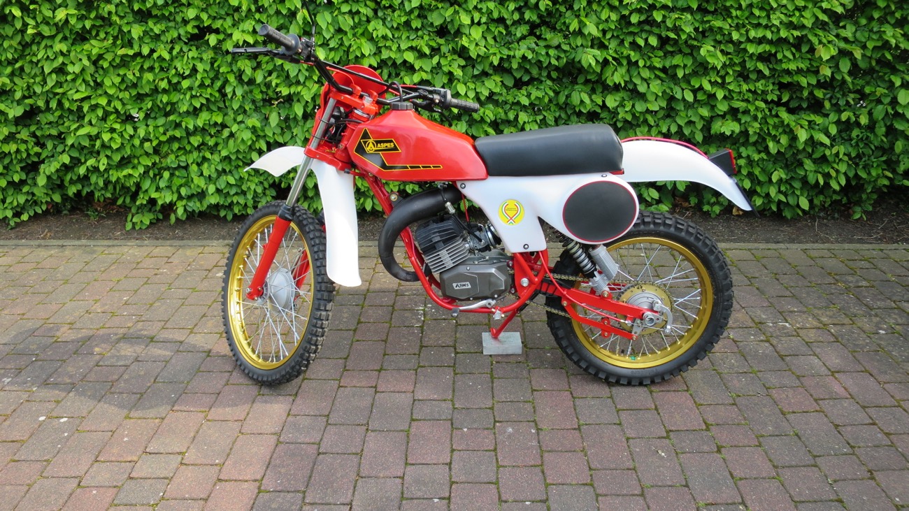

ich habe fertig!
Moped läuft gut, springt mittlerweile auf den 1 Tritt an, und fährt sich schön, wenn auch ein bisschen zu laut.
Mit der Übersetzung muss ich noch rumspielen, die ist mir zu kurz.
Was noch fehlt ist ein längerer Seitenständer, liegt an den zu langen Federbeinen (385mm). Hatte erst vor den vorhandenen zu verlängern, aber er ist Original und frisch gepulvert, daher bleibt er so. Ein längerer Seitenstander läßt sich sehr gut nachbauen.
Der Originale Schalldämpfer ist in Arbeit.
Anbei mal ein paar Bilder...
Und nochmals besten Dank für Eure Hilfe... :dank
4.jpg [ 379.98 KiB | 8939-mal betrachtet ]
3.jpg [ 435.15 KiB | 8939-mal betrachtet ]
2.jpg [ 424.36 KiB | 8939-mal betrachtet ]
1.jpg [ 449.19 KiB | 8939-mal betrachtet ]

::- Fein geworden! Gefällt mir!
Das dieser (Alibi) Endschalldämpfer laut ist, glaub ich dir. Da wird sogar ein Cross Endstück blass, denke ich.
Aber das lässt sich ja alles machen
