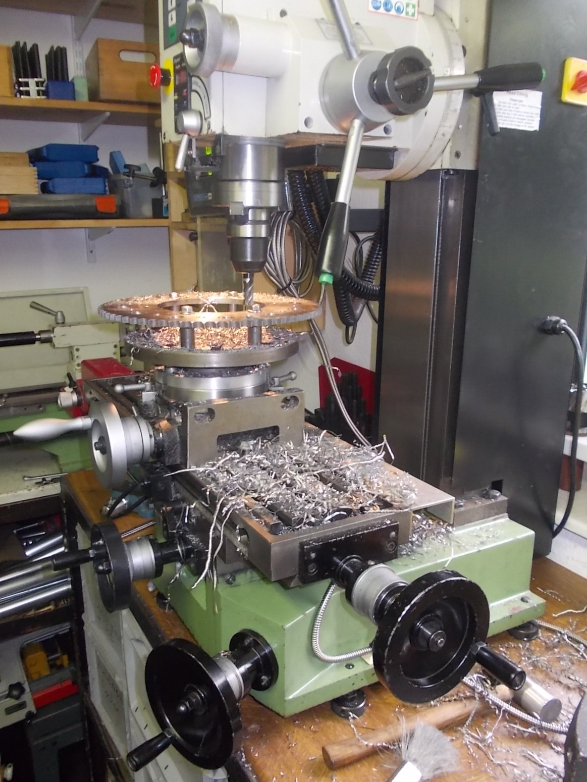

Weiter vorne hatte ich ja geschrieben, dass ich mir Kettenräder für die Hopi mache. Aber mir ist eine Platine der Fräse abgeraucht, die jetzt aus China kam.
Also mal alles wieder zusammen gebaut und die Fräse läuft wieder ::- So ohne fühle ich mich mittlerweile richtig nackt :oops: .
Dann weitergemacht mit den Kettenrädern und jede Menge Späne produziert, war nachher ne Menge Arbeit die Werkstatt wieder sauber zu bekommen :roll:
7ED01505-24AF-473E-8E14-B46A8689D13C.jpeg [ 499.73 KiB | 18300-mal betrachtet ]
2299CCC3-25C2-4AB1-ACF8-3B43724D2578.jpeg [ 511.59 KiB | 18300-mal betrachtet ]
Aber alles passend und mit „Zierbohrungen“ versehen, das entschädigt dann doch für den ganzen Aufwand.

Ach, wie schön die aussehen. Wie lange brauchst du für ein Kettenblatt?
BeitragVerfasst: 28. Apr 2020 20:02
Beiträge: 6220
Das kommt auf die Zähnezahl an...... :?: :?: :?:
Ja weil größer wie 54 Zähne passt nicht auf die Drehbank und ich muss (wie diesmal auch) den Innenkreis mühselig mit der Fräse auskurbeln.
Die 24 Zierbohrungen und auch die Befestigungsbohrungen brauchen ca. 1 bis 1,5 Std.
Innenkreis auf der Drehe ca. 20min, auf Fräse locker ne Stunde.
Klar alles Zeit, aber für mich selbst halt Geld gespart (aber gerade so den Mindestlohn)

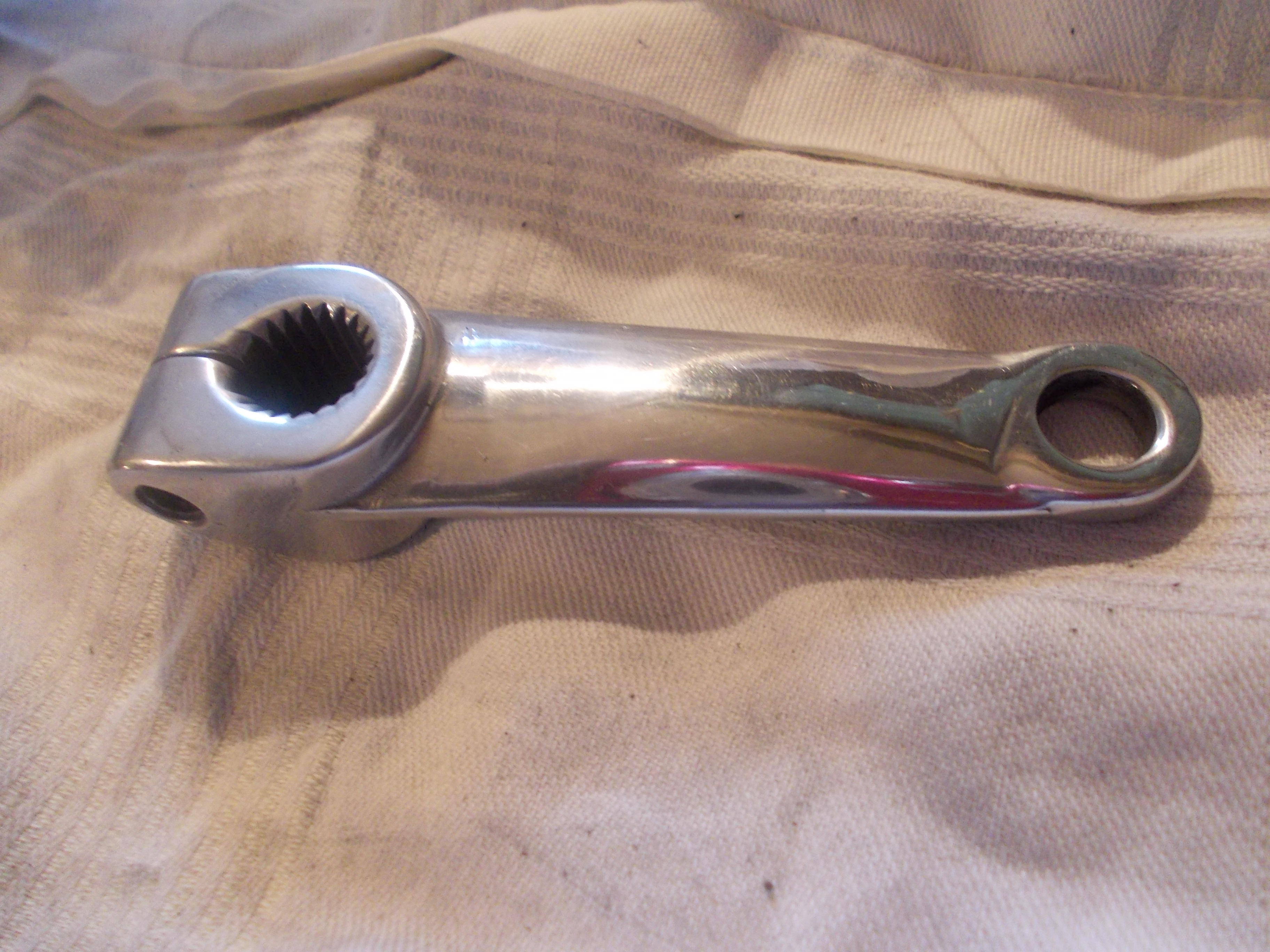

Ein wenig strahlen ging noch bevor meine Sandstrahlpistole in der Strahlkabine den Geist aufgab.
942DB18F-05CB-4B35-BE96-9DCBAF01E8C4.jpeg [ 2.17 MiB | 18259-mal betrachtet ]
Also noch ein wenig poliert und schon passt es.
79B1B531-63FA-4655-A7A4-396F53799027.jpeg [ 2.28 MiB | 18259-mal betrachtet ]
