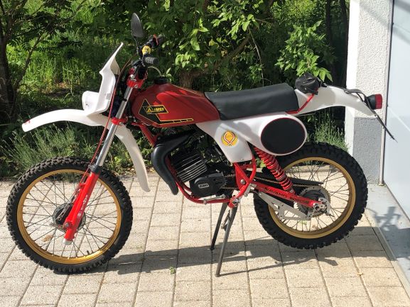

Basis war mein Aspes RCR 50 Mokick.
Da 1 kW keinen Spass macht, habe ich natürlich den 19er Vergaser montiert.
Aus den Erfahrungen in jungen Jahren (40 Jahre gehen doch schnell rum) mit der damals
noch grünen Rennleitung, wollte ich meine Aspes unbedingt als Kleinkraftrad (KKR) zulassen.
Nach mehreren TÜV-Besprechungen hat dieser schließlich seinen Segen gegeben, wobei es dann
fast noch an der örtlichen Zulassungsstelle gescheitert wäre, Hessen ist da echt speziell…….. :evil:
Nach vielen Garagendiskussionen mit meinem Freund Tim stand fest, jetzt muss das Ganze
noch mit Wasser gekühlt werden.

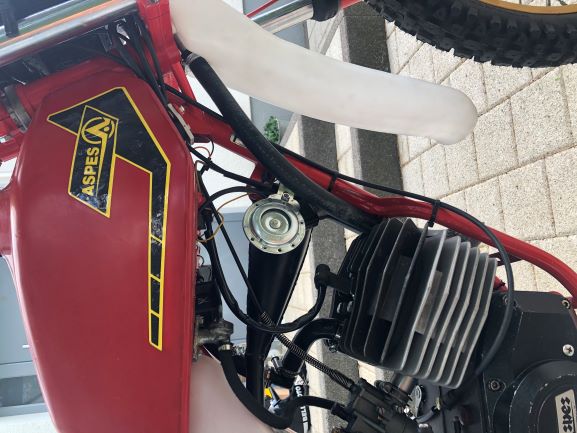

Ein kpl. MCS Zylinder war schnell (Subito) gefunden. Auf den „Wasserkühler-Lenker“ hatte ich allerdings keine Lust,
so dass ich mich auf die Suche nach einer Cagiva-Lampenmaske und Frontwasserkühler machte.
Nachdem auch das gefunden war, begann das eigentliche Problem. Alles schön montiert und dann festgestellt,
dass die echten MCS wohl einen anderen Rahmen besaßen……, hier geht der U-Bogen des Rahmens vor dem Motor wesentlich
weiter nach oben, so dass der Kühlerschlauch am vorderen Anschlussstutzen des Zylinders bequem verlegt werden kann.
Bei den Standardrahmen endet der Anschlussstutzen direkt vor dem Frontrohr, so dass man den Kühlerschlauch nicht montieren kann.
Zu den unterschiedlichen Rahmen gab es hier im Forum ja letztens schon einen Beitrag.
Mein Schlosser des Vertrauens musste also den vorderen Stutzen so umbauen, dass er wie der hintere Stutzen direkt nach oben abgeht.
Die Verlegung der Schläuche war dann auch noch etwas abenteuerlich, da bei den „MCS-Rahmen“ elegante Wasserrohre durch den Rahmen
verlegt wurden, die bei meinem Standardrahmen natürlich fehlten.
Sehr viel Spaß hatte ich dann noch mit den Wasserspielen………
Das Wasser kam aus allen möglichen Bohrungen/Gewinden raus: Zylinderkopfschrauben, Ansaug- und Auslassstutzen…..
Mit den geschlossenen Zylinderkopfschrauben und Teflonband für die entsprechenden Schrauben hatte sich das dann schnell
erledigt.
Heute gab es die erste Probefahrt und siehe da, es funktioniert. Der Kühler wird schön warm.
Ich war da ehrlicherweise ein wenig skeptisch aber warum sollte es auch nicht funktionieren………
Aspes RCR 50 MCS KKR.JPG [ 80.26 KiB | 16242-mal betrachtet ]
Zündung.JPG [ 64.78 KiB | 16242-mal betrachtet ]
Rechts.JPG [ 55.75 KiB | 16242-mal betrachtet ]
Links.JPG [ 59.85 KiB | 16242-mal betrachtet ]
Front.JPG [ 53.47 KiB | 16242-mal betrachtet ]

Sieht etwas kopflastig aus, hat aber einen gewissen Race-Charme. Dass der Schlauch beim Lenken am Rahmen gerieben wird, würde mich stören. Auf Dauer Lack ab und Schlauch abgescheuert. Wieviel Volt hast du auf deiner Zündung? 12? Die HPI soll zwar für kleine Motoren ganz gut sein, aber sie soll auch nicht ganz so dauerstandfest sein. Spulen werden heiß und fallen aus. Am besten Deckel mit Belüftungslöchern versehen. Da achte mal am Montag drauf.

ich glaube ganz ohne Reibung der Schläuche geht das nicht.
Bei den Original Aspes MCS mit dem Kühler vorm Lenkkopf kommt der Schlauch auch direkt über dem Kotflügel
raus und läuft dann am Rahmen lang. Da haben sich andere Firmen wie Aprilia, HRD,
Ancilotti und Co schon etwas mehr Gedanken gemacht....
