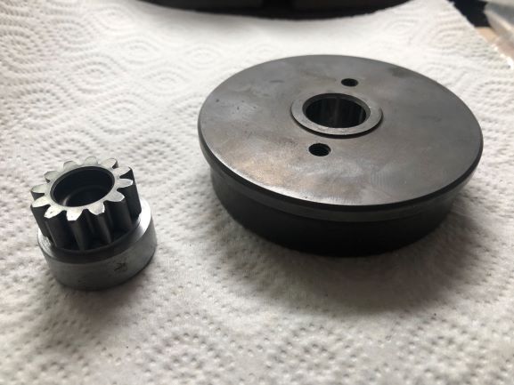

Da ich mich in meiner Werkstatt eher auf dem Niveau Ratschekasten, Zange und Schraubstock befinde, habe
ich die Kupplung bei Faccioli bestellt. Ich habe denen mein Problem geschildert und die haben das ganz schön gemacht.
Das Primärritzel wurde aus der Schwungmasse ausgepresst, der Konus hat dann allerdings nur eine sehr dünne Wandstärke,
so dass sie einen kleinen Stahlring aufgepresst haben, der den Sitz stabilisiert.
