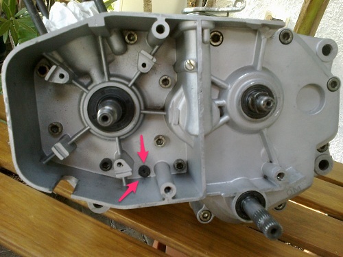

sagt mal was ist eigentlich das für ein schwarzer Plastikstöpsel. Hab den bei meiner auch drin un da kommt scheinbar Öl raus. Will ihn jetzt nicht rausmachen sonst is er evtl kaputt.
Achja mit wieviel Drehmoment sollte das Polrad angezogen werden? 45Nm?
Jürgen
