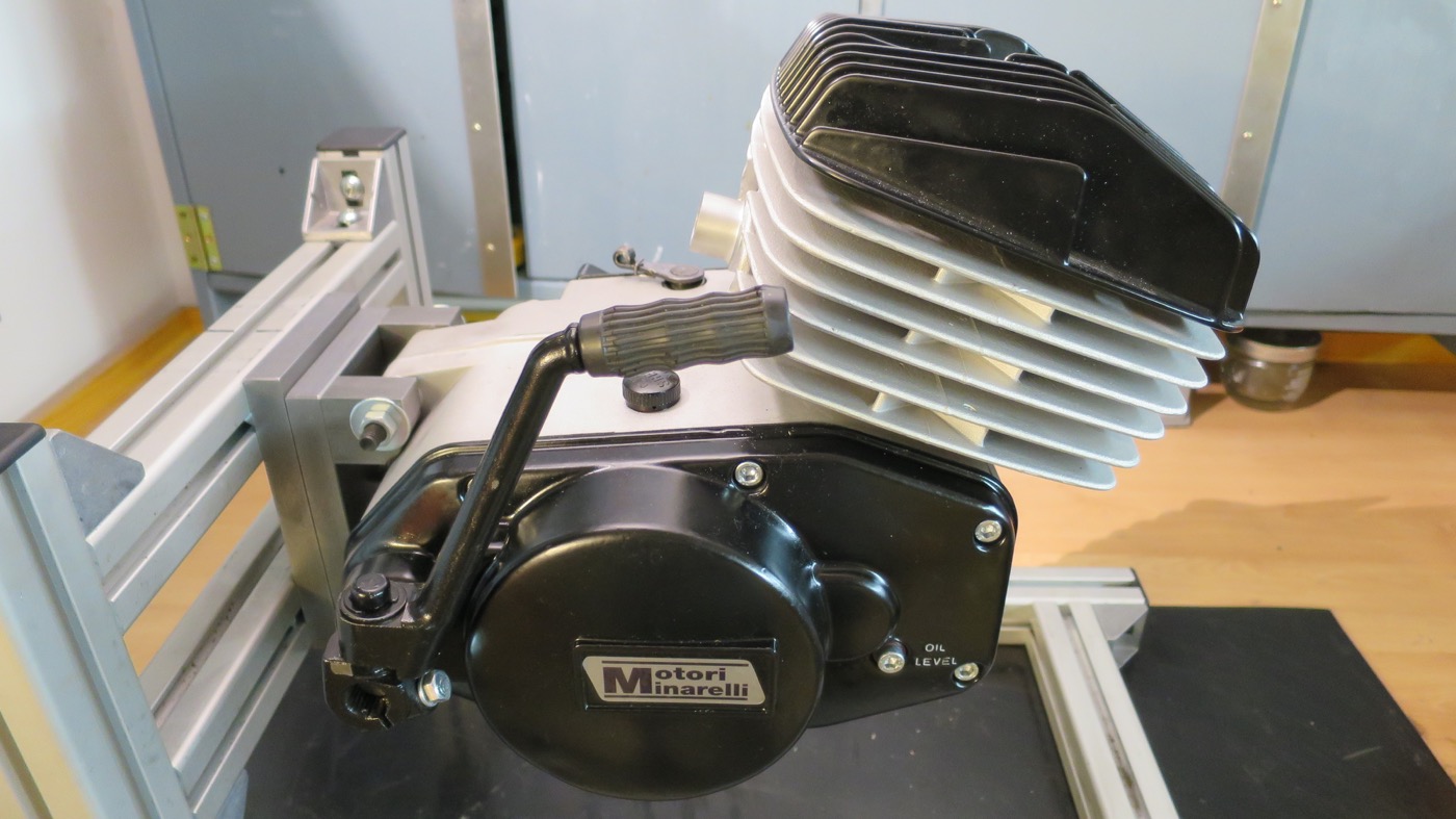

Für die Experten...
79F1727C-6514-4157-8754-FAFA0D49AD50.jpg [ 174.79 KiB | 8392-mal betrachtet ]
3.jpg [ 206.82 KiB | 8392-mal betrachtet ]
2.jpg [ 184.4 KiB | 8392-mal betrachtet ]

:o Igitt das sieht mir schwer nach der GER K6 Drossel Primärübersetzung 20/57 aus.
Bitte bitte mach das weg! :x

Wenn ich mich nicht verguckt habe ist das ein Fantic Primärtrieb, sieht man an der Mutter.
Wenns der originale FM 380 Primärantrieb ist, hat der sogar 20/71 als Übersetzung :o :o :o
Allerdings haben die Zahnräder einen anderen Modul als beim K6.

Fantic kurbelwelle mit fantic Verschraubung, ein ::- auf den fantic Kenner....
das primärrad ist via nutkeil , und nicht nur wie k6 über konus - kraftübertragend - ...
Geht auch ohne ausgleichscheibe.
Ob das so gehört , oder experimentell sich schon mal bewährt hat , zeigt der fahrversuch ....
@ kalle - ich nehm auch gerne die "igitt" 20 / 57 von dir ab, es ist ein Verschleißfreier gerade verzahnter primärantrieb ....
Schaut nach frischem Öl, und einigermaßen frischer dichtung aus ....
Am Motor wurde definitiv, handwerklich korrekt gearbeitet ....
Gehäuse sauber "geperlt" ,
Komponenten sind ,
Vielleicht, etwas zusammengewürfelt - aber bei sauberer Arbeit muss das nicht schlecht sein ,
Kommt halt drauf an wie das läuft ,
