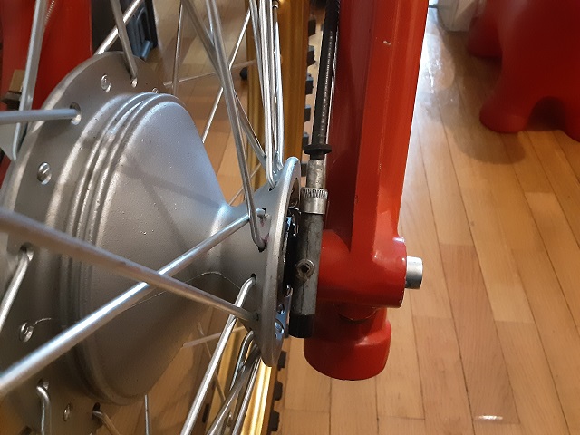

Als erstes das Bild für Alle die keinen Tacho wollen, das ist der Abstandhalter - Distanzstück - , wie er in italien verbaut wurde für Mopeds ohne Tacho.
das wäre auch die -. einfachste Lösung.

dann mal die seite von der Brems-Ankerplatte her , da gab es unterschiede in der breite , dazu später noch ein anderes Bild.
20200614_160026.jpg [ 135.39 KiB | 11035-mal betrachtet ]
die seite der Schnecke , man sieht die welle geht schön nach hinten weg.
zum anschrauben der Tachowelle lass ich die achse noch locker, dann kann man die Schnecke schön nach vorne drehen , die Welle anschrauben , wieder drehen , Achse festziehen - Schnecke fest - Antrieb dreht frei - fertig.
20200614_160035.jpg [ 121.98 KiB | 11035-mal betrachtet ]

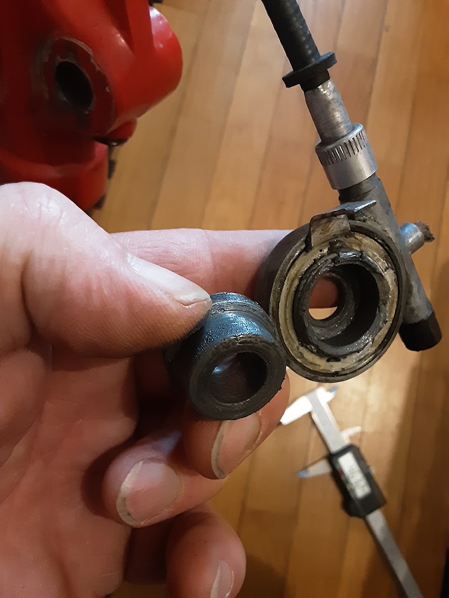

da isse nun die passende Buchse ...
20200614_162445.jpg [ 147.54 KiB | 11035-mal betrachtet ]
gemessen , natürlich eine saubere , aber die gleiche .

man muß eine Buchse ausmessen und drehen , die nicht nur da durchgeht sondern die Tachoschnecke auch arretiert ist -
sonst Wickelts die Schnecke (Tachoantrieb) + Tachowelle ums Rad - irgendwo reißt es ab und - FERTIG - ist das Zeugs....
