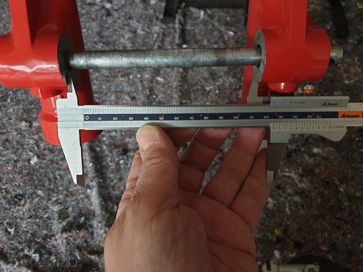

Rainer ich muss nochmal zurückkommen auf Deine perfekte Ausarbeitung.
Ich fasse mal aus meiner Sicht zusammen:
Ich brauche für meine Aprilia RC 80 einen Huret-Anschluss, weil die Schnecke links verbaut sein muss und der Wellenanschluss muss vorne liegen. Rijeu hilft hier nicht weil verkehrt dreht.
Bei mir scheint aber weniger Platz zu sein. Da sind nur 10 mm:
Tacho verfügbarer Platz.JPG [ 46.23 KiB | 12202-mal betrachtet ]
Die heutige Distanzbuchse ist nur 13 mm.
Distanz.JPG [ 23.29 KiB | 12202-mal betrachtet ]
Obwohl der Abstand ähnlich deinem ist:
Abstand.jpg [ 155.22 KiB | 12202-mal betrachtet ]
und die Bremsenseite auch gleich ist:
Bremsenseite.jpg [ 173.41 KiB | 12202-mal betrachtet ]
Fragen:
- Wo liegt der Unterschied?
- passt der Huretantrieb da rein?
- Gibt es eine Typbezeichnung?
- wo bekommt man so einen Antrieb noch? Novegro? Bei den Huret ist ja die Radgröße meist eingeschlagen.
Schon mal besten Dank vorab.

Ich raffs noch nicht.
Die Tachoschnecke muss so verbaut werden, weil sonst mit Standrohr kollidiert:
Tacho Rainer.JPG [ 29.8 KiB | 12167-mal betrachtet ]
Der Rijeu-Antrieb, so verbaut, dreht aber gegen Uhrzeigersinn und funktioniert deshalb nicht.
(Gibt es eine andere Schnecke, die man in den Antrieb einbauen kann so dass die Welle mit dem Uhrzeigersinn dreht?)
Und der Rijeu-Antrieb ist ca 13 mm dick. Der passt in die Lücke nicht rein.
Kalle bei deinem Beitrag von 2015 verwendest Du doch einen CEV-Antrieb und hast mehr Platz:
Tacho Kalle.JPG [27.98 KiB]
Noch nie heruntergeladen
Also brauch ich einen Huret-Antrieb, weil der dünn ist und richtig rum dreht?

Du hast in der tat , sehr wenig Platz, eine tachoschneche zu verbauen .....
Die Buchse ist übrigens von einer aspes.... keiner aprilia
Bin ja nicht so der spezi für Reifenwahl , aber die Buchse ist ASPES ware.(Punkt)
Sehe ich eine 12mm oder 15mm Achse, wäre auch noch von Belang
Gehe optisch von 15mm aus (dünner langer Teil der Achse)
Auch der Bremsteller - Ankerplatte - wäre zu messen
Da wo der Teller zum Gabelauge hingeht.
, gab es schon unterschiedliche in der breite ....
Denke dass du eine Gabel einer "Belladonna" aus Italien :ugeek: woher denn sonst :ugeek: hast ---
Sprich , in bella italia war kein tacho vorgesehen ,
Eine huret ist die vorgesehene optimallösung -
Bekommen tut man sowas schon noch
Bezugsquelle ZUFALL.....
Beide Seiten deiner Gabel für die Achsdurchführung sind sehr breit.
Platz für eine Schnecke ist zu eng .....
Werde versuchen dieser Tage noch mal was an Bildern zu posten wo man den Unterschied auch GUT erkennen kann...
Rainer
