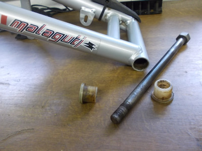

Die Kollegen von der Malaguti Fraktion haben ja DDR Lagerung in der Schwinge :mrgreen: Plaste und Elaste :roll:
Wenn dann noch Wasser die Achse beschädigt, sowie das Gewinde vermurkst ist, muss was neu gemacht werden. ;)
Dateikommentar: Altes Gelump

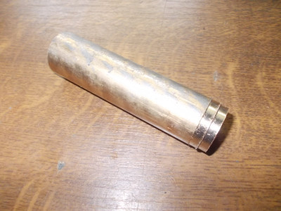

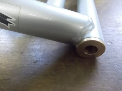

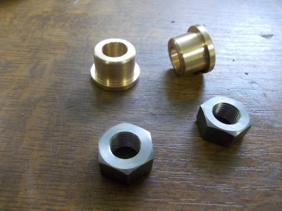

Also mal ne grob passende Stange Lagerbronze aus der Restekiste gezogen und passende Buchsen gedreht. Die haben jetzt schöne geriebene 12er H7 Bohrungen.

Gleich noch zwei Mutter M12x 1,25 aus Automatenstahl erstellt. Da die Achse aus 42CrMo4 wird, geben eher die Muttern nach, was so gewünscht ist. Ne Mutter ist schneller ersetzt wie ne Achse.
Die Buchsen sind mit leichter Presspassung versehen und ließen sich gut in die Schwinge bringen.
