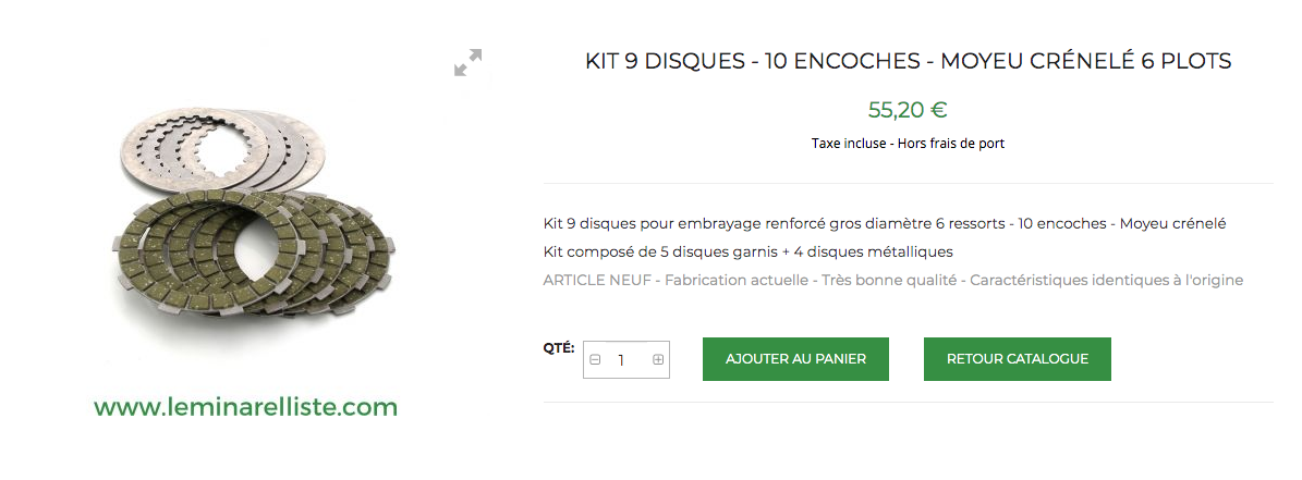

Moped läuft wieder, neue Kupplungslamellen und Stahlscheiben verbaut, und das Öl vom Rainer.
Aber..., vorher hatte ich noch ein 2´tes Problem.
Wie auf dem ersten Bild zu sehen ist, müssen es 5 Lamellenscheiben und 5 Stahlscheiben sein,
das deckt sich auch mit den Minarelli-Unterlagen/Motorzeichnungen hier von Kalles Homepage.
Das Kit auf dem 2´ten Bild habe ich dann bestellt, das hat nur 4 Stahlscheiben (nicht weiter drauf geachtet).
Dieses Kit habe ich dann eingebaut, und dann geht gar nichts mehr, beim Kicken dreht sich dann nur noch der Innenläufer.
Das war gestern Nachmittag, also Garagentor wieder zu gemacht, hatte die Schnauze erstmal voll (manchmal ist es besser aufzuhören).
Eben beim Rasenmähen ist es mir dann eingefallen, Bilder nochmals angeschaut, alte Kupplung angeschaut, und Klick, da ist ja eine Scheibe mehr.
Eine Stahlscheibe von der alten Kupplung sauber gemacht, und eingebaut, alles gut.
Kupplung kommt recht früh, und trennt nicht zu 100%, d.h., wenn der 1 Gang eingelegt ist, und die Kupplung gezogen, hat sie ganz leichten Vortrieb.
Kupplung_2.png [ 339.42 KiB | 8433-mal betrachtet ]
Kupplung_1.png [ 180.39 KiB | 8433-mal betrachtet ]
