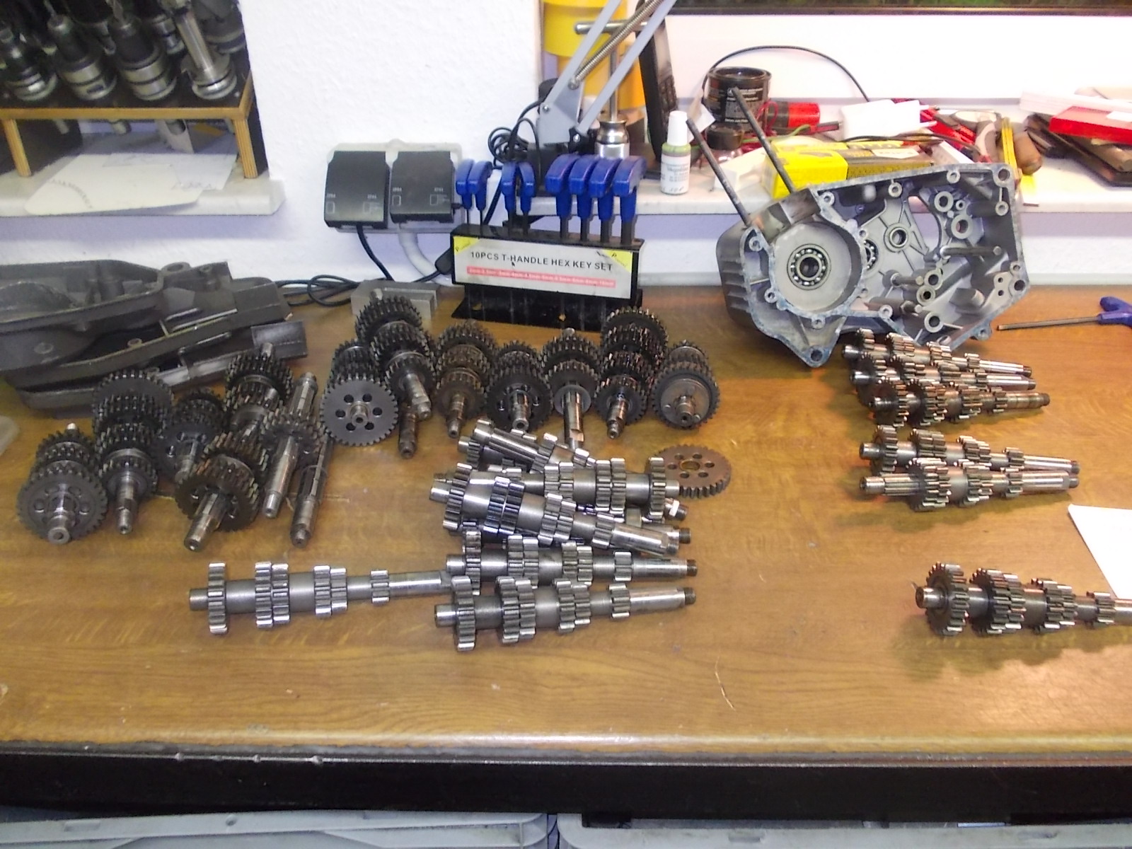

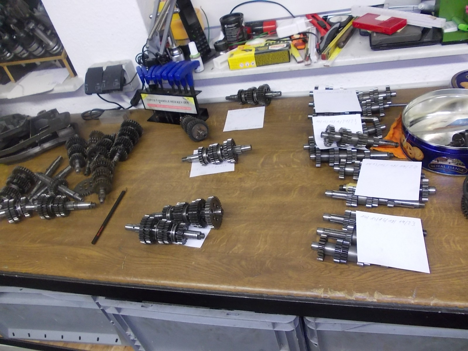

Bedingt durch den Aufbau eines Motors mit CCM Zylinder hab ich mal meine ganzen Getriebevorräte rausgekramt zum Sichten.
2B4D1A3D-8C86-41B1-B0D2-1DA3A5D8705D.jpeg [ 494.23 KiB | 82760-mal betrachtet ]
Jetzt muss ich Zahnrad um Zahnrad zählen und unterschiedliche Häufchen machen.
01855AAB-F503-41FA-BBE0-91B61F592998.jpeg [ 486.38 KiB | 82760-mal betrachtet ]
Bei den Sekundärwellen kann man ja relativ einfach defekte Zahnräder austauschen. Voraussetzung man hat genügend neue Sicherungsringe :roll:
Aber wie geht das bei den Primärwellen, da sind ja 4 Zahnräder aufgeschrumpft oder aufgepresst!
Hat die schon mal jemand gewechselt?

Primärwelle.......fein..... ;)
P6 Welle kann man 4 Räder tauschen 1.2.3.4. Gang.
K6 nur 3 räder ..... :twisted: :roll:
Beim p6 ist es ein Unterschied von
Easy going...... :D
Bis Zu :arrow:
Der Teufel solls holen.... :evil:
Mit zählen der Zähnezahl ist es oft nicht getan ,,,
+ Durchmesser.....
Hier OBACHT -
Es geht - definitiv - GANG 1- 4 ....
Presse + kleiner " Feuerzeug" Gasbrenner + Kältespray für ... :arrow: loch Kupplungsbetätigung
Oder der :twisted: Version.... Hammer + Eichenholz vierkank Holzblock....
Eiche Splittert nicht - es zeigt sein Versagen an ....
Die Presse verbigt sich halt was .... :roll:
Der Schraubstock ist definitiv WEICHER , als die Zahnräder....
:o sieht man was die aushalten - und doch kaputt gehen .....
Seeger Ringe (Halteringe Zahnräder/ Schaltklauen Sekundärwelle)sind ab der abmontage SCHROTT.....
:gu zähringer Abverkauf.... aber auch im gut sortierten metallwarenhandel erhältlich....

Rainer, da bin ich zu 100% deiner Meinung.
Nur war es so, dass man früher ne Aspes für 300 Euro bekam und meist noch 2-3 zerlegte Motoren dabei. Und genau davon sind die gesammelten Werke. Alle kompletten (auch wenn defekten) Motoren hab ich immer in einer Kiste zusammen aufbewahrt!
Nur hab ich mich jetzt halt mal daran gegeben „Patchwork“ Familien zu bilden :mrgreen:
Na dann werde ich demnächst mal schauen, das ich mir ein paar Hilfswerkzeuge baue und dann mal die Presse verwende. Werde berichten.

Der Abzieher + Methode Kurbelwelle/Kupplung Primärrad aus "wie geht was - "könnte schon klappen ....
Abzieher sieht stabil aus , wenn du allerdings die Welle mit kurzem 5/6 Gang und die Räder 5.4.3. Gang abziehen willst reicht das Futter vom abzieher evtl. Nicht, und er rutscht trotz "Sicherung"ab.

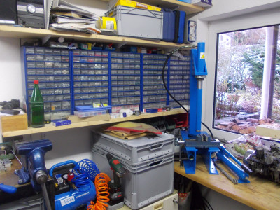

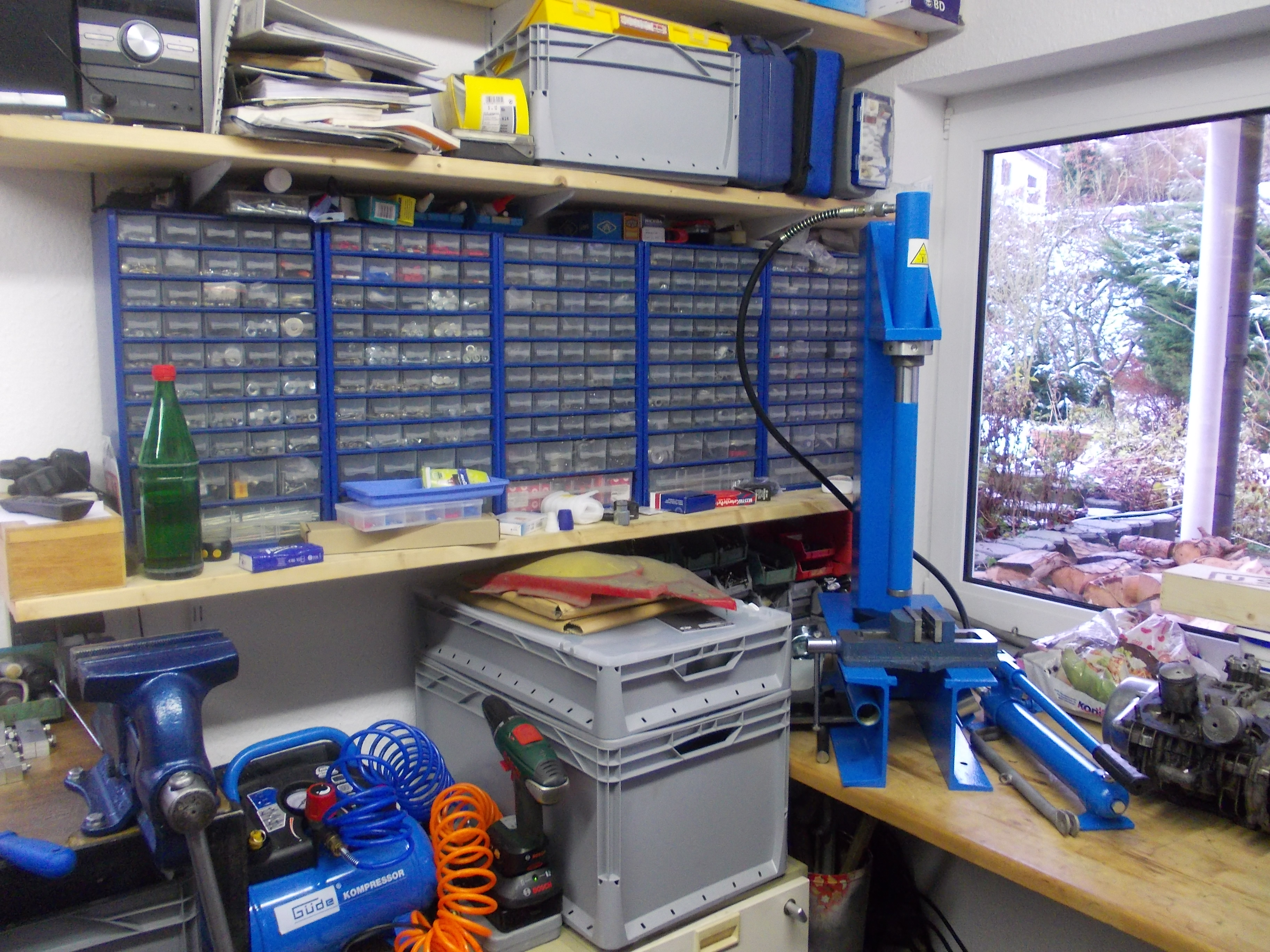

Nene zum Wellenpressen/-abziehen würde ich nicht den Abzieher nehmen, sondern meine 10t Presse
75061043-F8A4-4571-862D-04FB17E571A2.jpeg [ 4.14 MiB | 82684-mal betrachtet ]
Dazu genau passende Unterlagen fräsen, hab da schon ne grobe Idee.

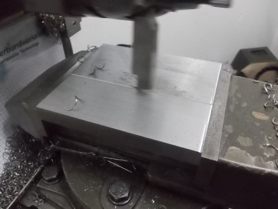

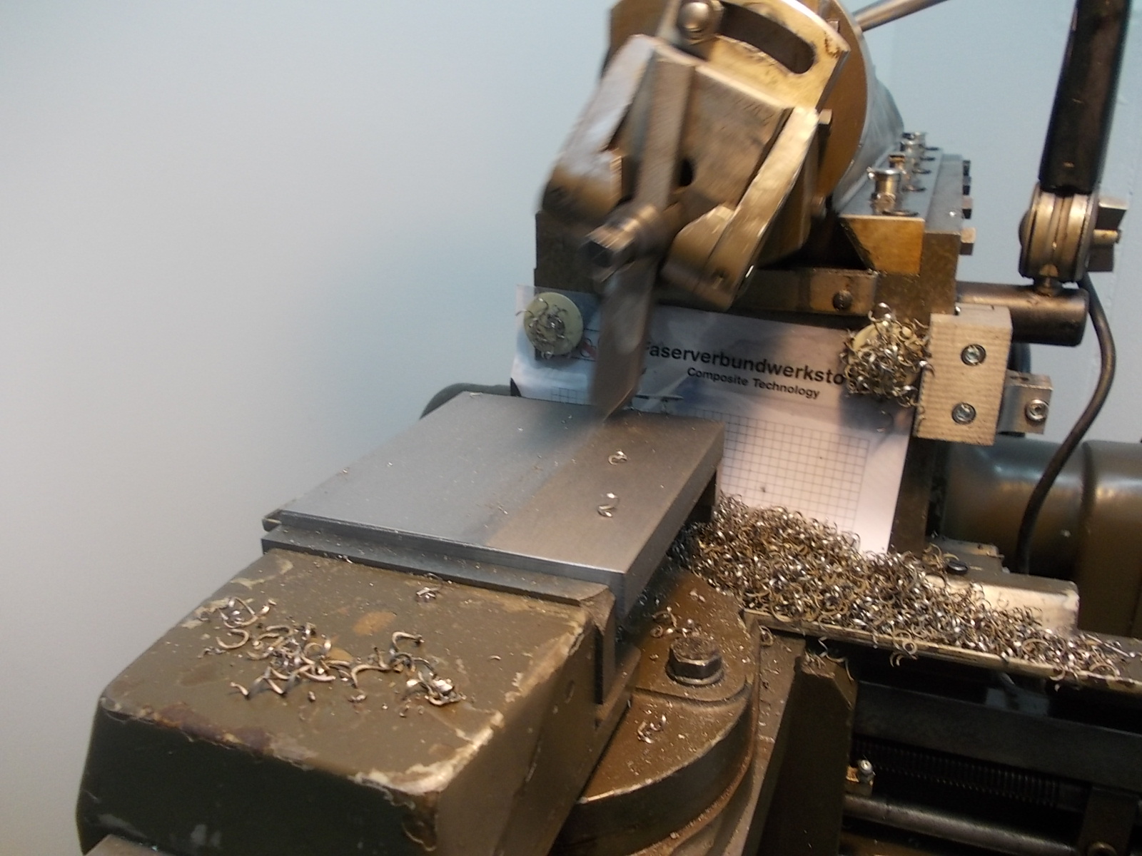

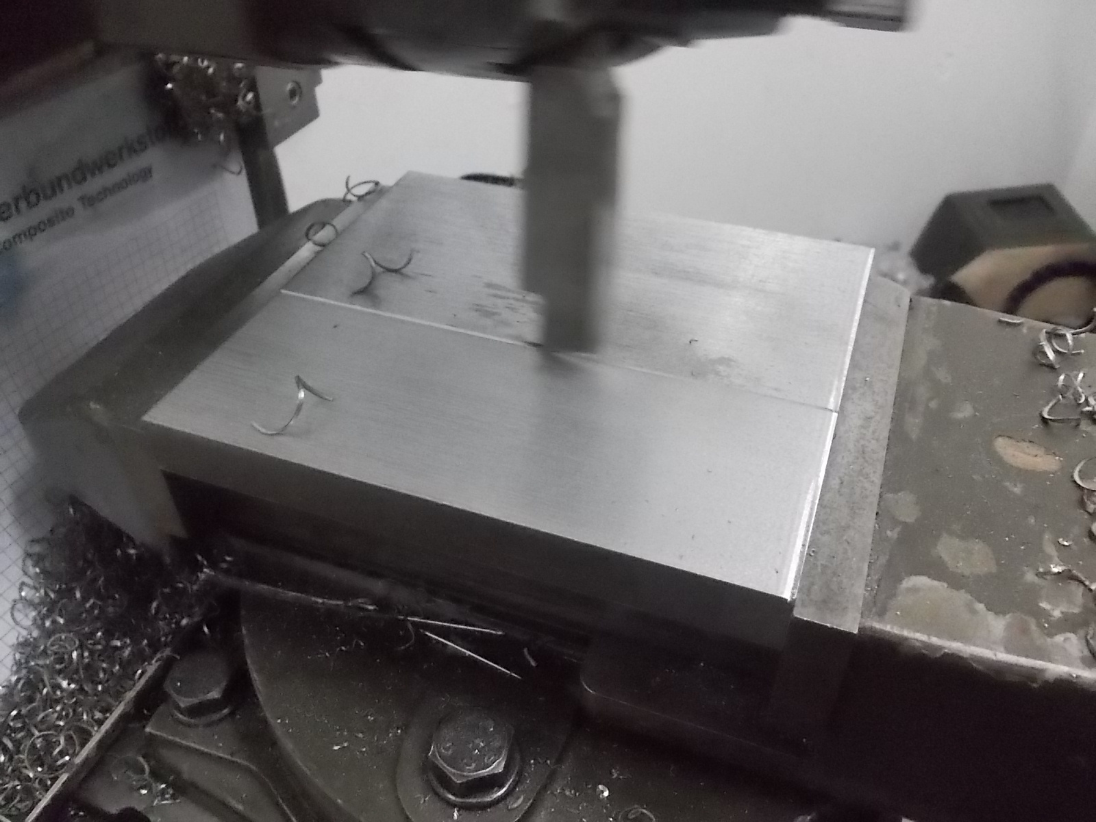

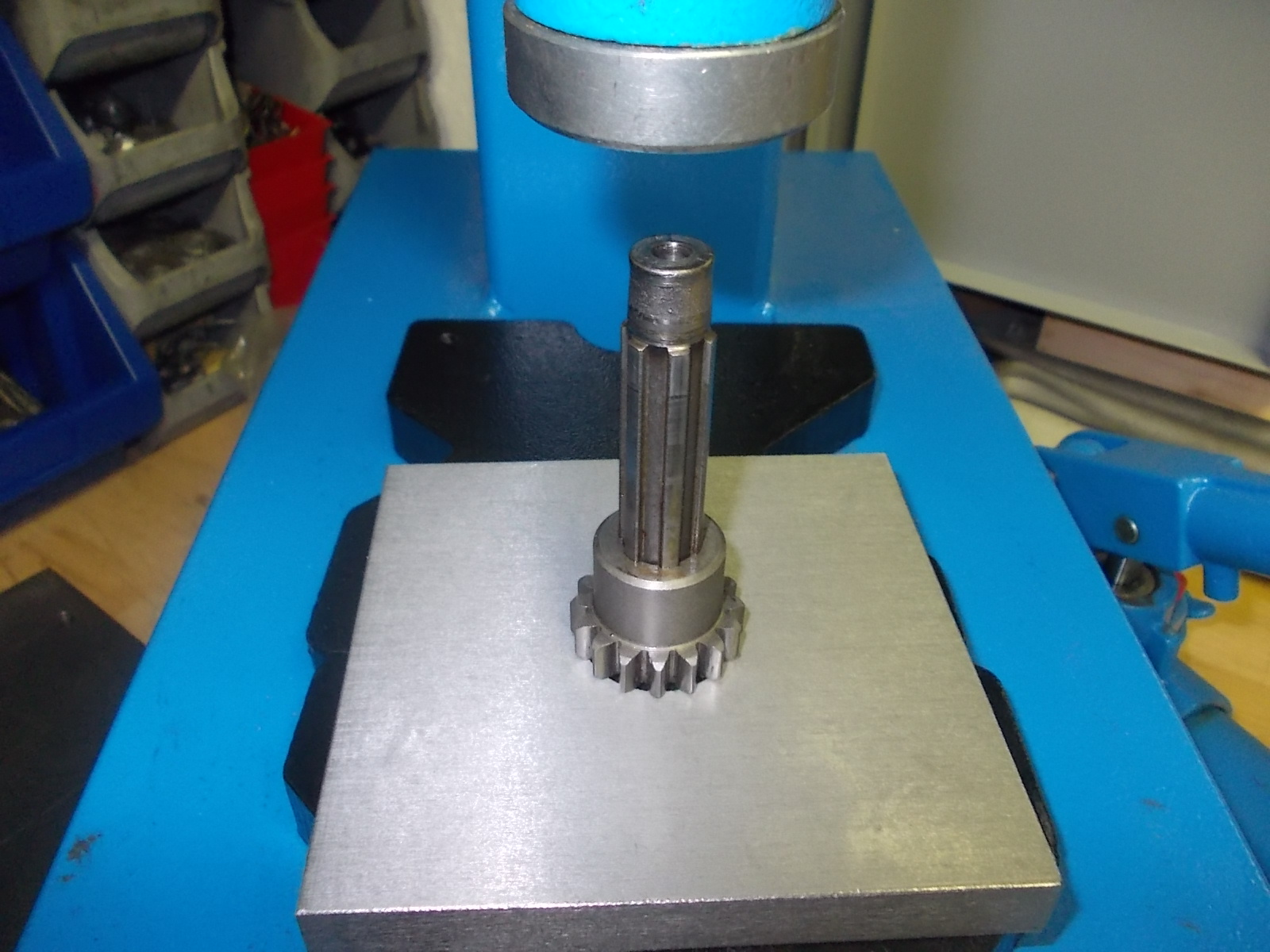

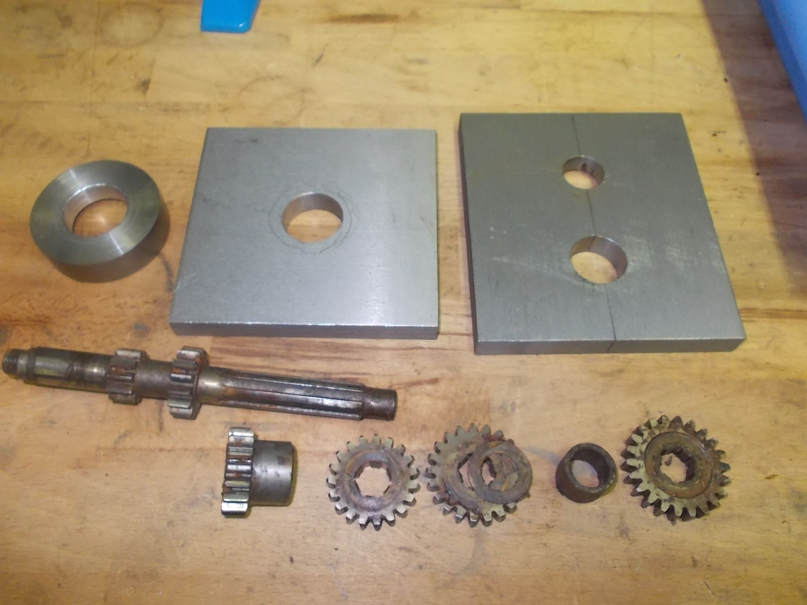

So mal Platten und nen großen Ring aus der Restekiste geholt. Da das irgend so ein Zeug war, was nicht sauber zuortenbar wurde war, das Ganze erst mal auf der Stossmachine auf richtige Dicke gebracht.
D6938459-539A-4540-8C17-1EA70C1B60ED.jpeg [ 509.62 KiB | 82618-mal betrachtet ]
EC3E2C47-81E6-4C4B-A761-F49671AB2E96.jpeg [ 494.56 KiB | 82618-mal betrachtet ]

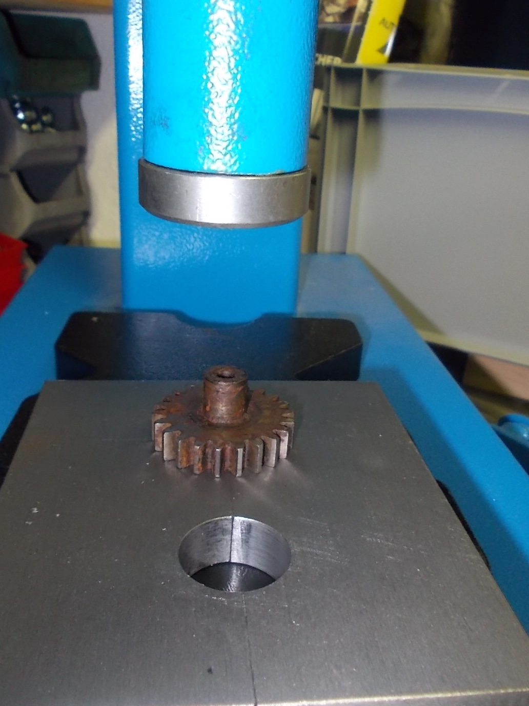

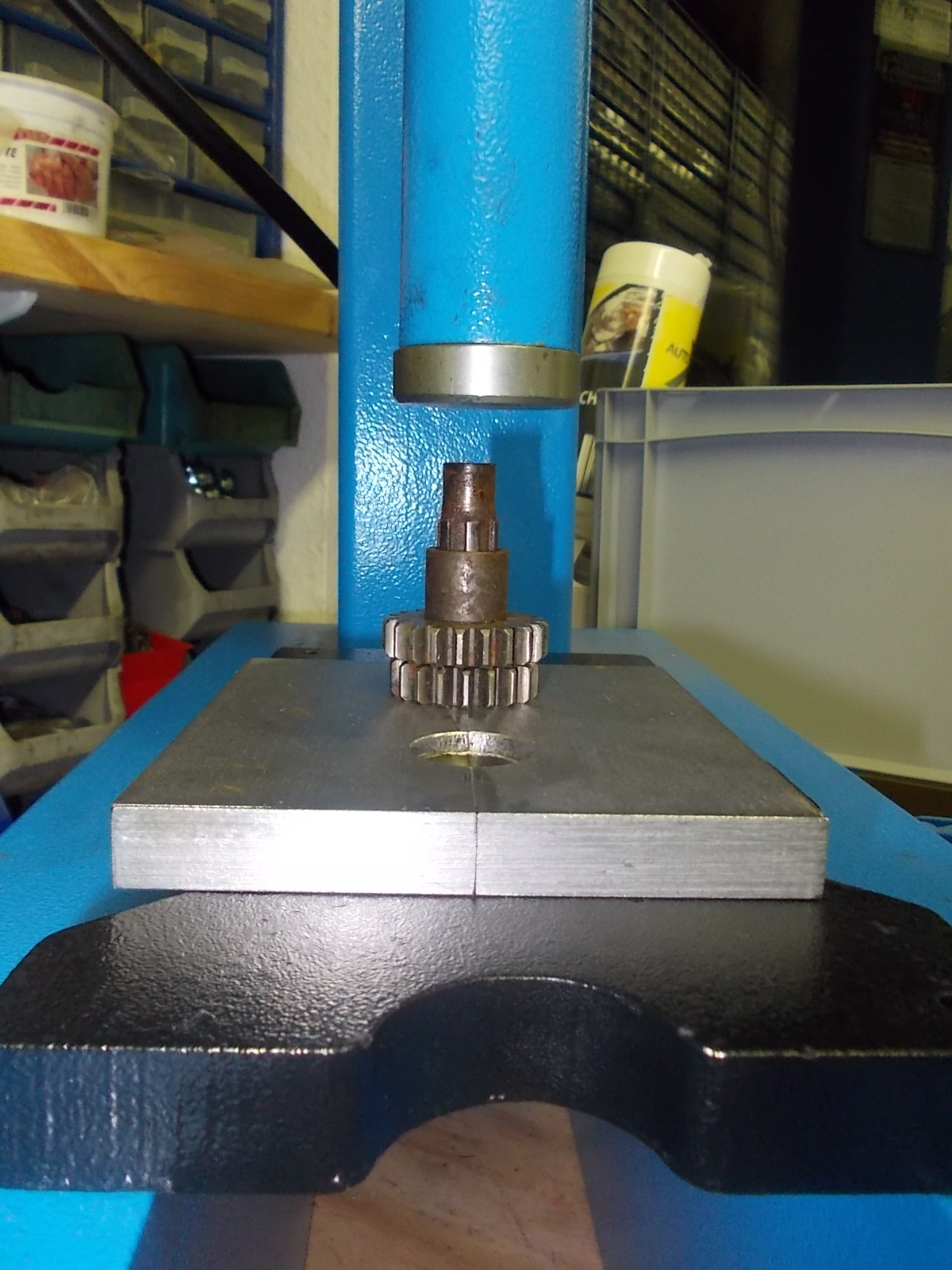

Eine Platte musste durchgesägt werden bevor die Bohrungen rein kamen, da die nachher um die Welle geschraubt werden muss.

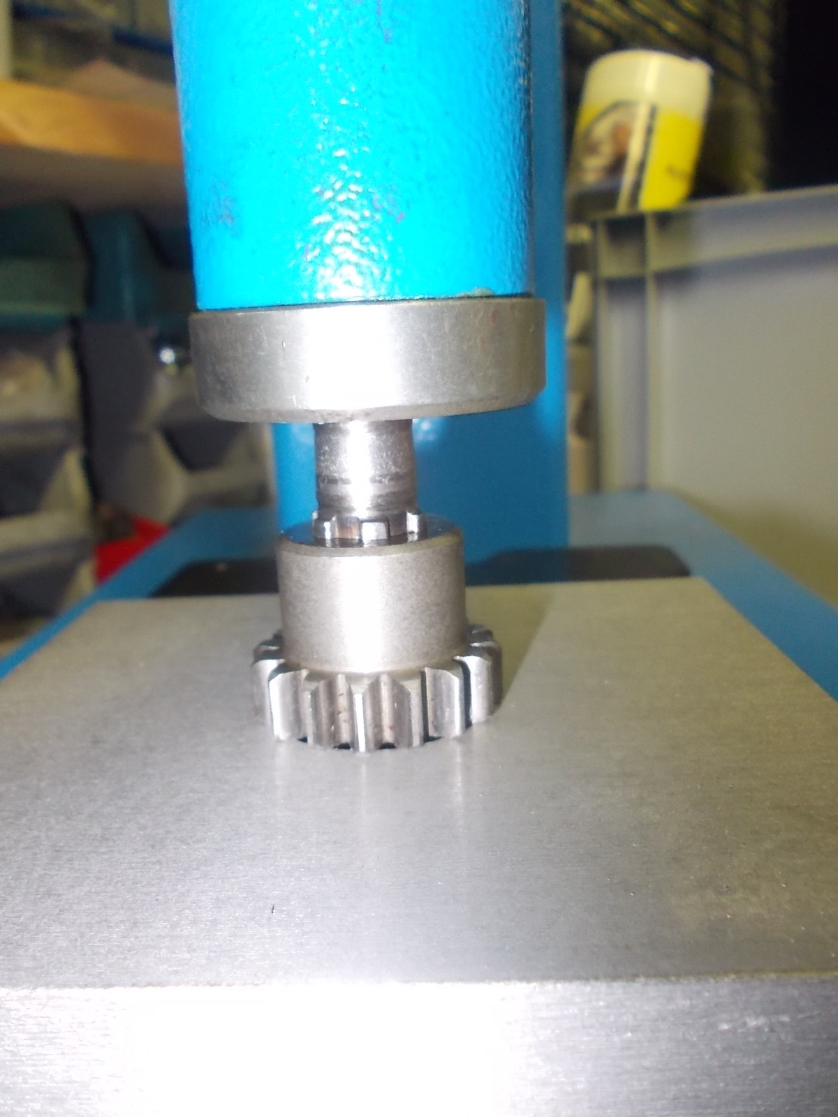

Tja und was soll ich sagen, klappt super gut mit der kleinen Presse, ganz sanft und ohne Rucken. ::-
7E3E7C8B-2CBA-4736-9C6C-8ADC2E31A587.jpeg [ 288.04 KiB | 82618-mal betrachtet ]
605ED4E1-875B-497F-8131-63EDF733BA43.jpeg [ 490.61 KiB | 82618-mal betrachtet ]
C5BDF1BD-C303-4714-A3BB-C12CD720737C.jpeg [ 466.27 KiB | 82618-mal betrachtet ]
0A23FE51-C257-4483-8145-673264B73E3D.jpeg [ 501.23 KiB | 82618-mal betrachtet ]
96FFC76F-32E6-412F-9CB9-4C97B9072D86.jpeg [ 397 KiB | 82618-mal betrachtet ]
453E46AA-653E-4D9C-895D-6AE2BA0B76E5.jpeg [ 498.81 KiB | 82618-mal betrachtet ]

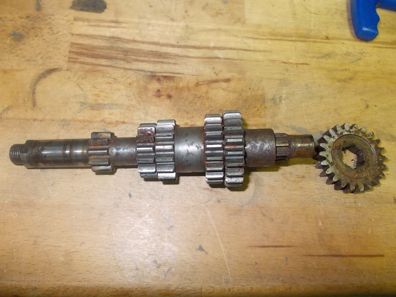

So kann ich auch die Primärwellen prima zerlegen um aus viel kaputt, was brauchbares zu machen.

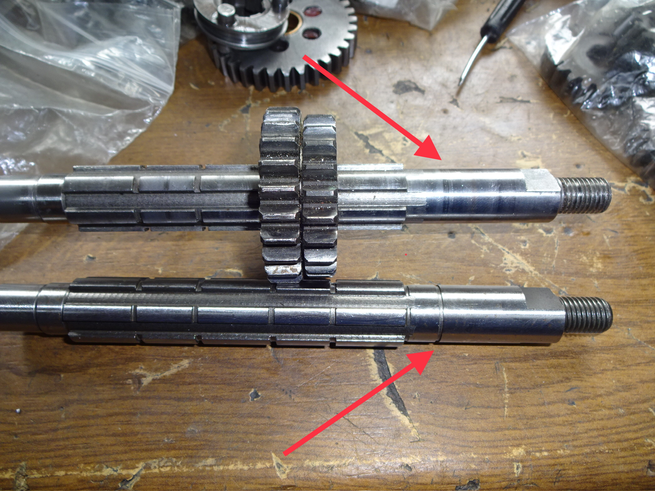

Hab mal geschaut, das ich wieder komplette Getriebepaare bekomme.
Sind jetzt 4 x 50er, 3 x 80er und einmal 80er ganz neu da.

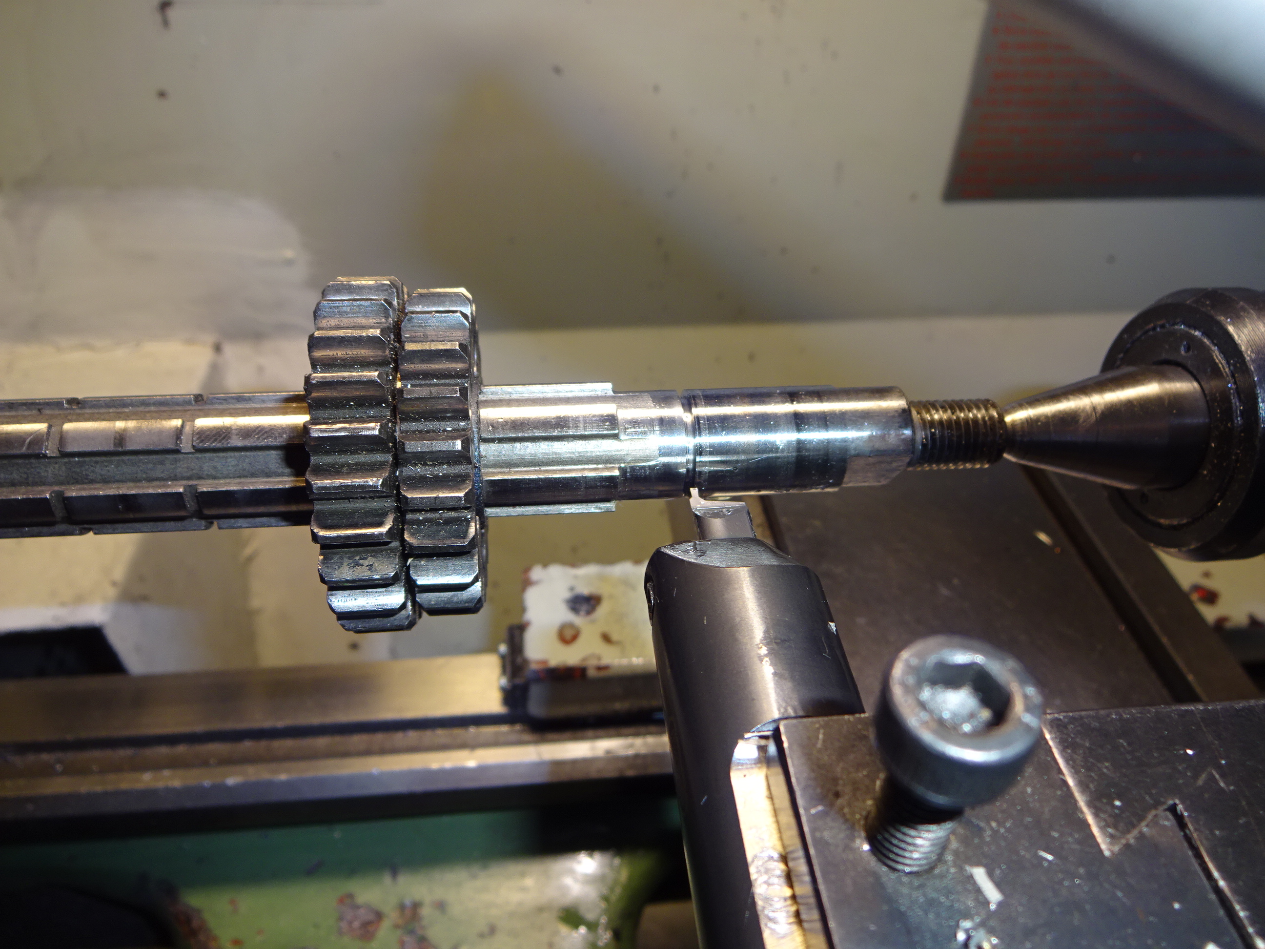

Jetzt hatte ich jedoch zwei 80er Getriebeausgangswellen ohne die Nut für den Sicherungsring.
DSC02033.jpeg [ 906.2 KiB | 75246-mal betrachtet ]
Gefiel mir mal so gar nicht! Also ab auf die Drehbank und mit den Horn 105 Drehmeissel, genügend Schmierung bei kleiner Drehzahl wie in Butter die Nut erstellt.
DSC02034.jpeg [ 1.94 MiB | 75246-mal betrachtet ]

BeitragVerfasst: 13. Jan 2025 13:58
Online
Beiträge: 1911
hatte ich auch schon öfter, dass die Welle an der Stelle keine Nut für einen Siri hatte.
Wenn man das Getriebe aber korrekt ausdistanziert, braucht man diesen Siri nicht.
Das äußere Zahnrad liegt über die Ausgleichsscheiben direkt am Lager an, sodass hier nichts passieren kann.
Ich denke das dass auch der Grund ist warum die Nut weg gelassen wurde.
