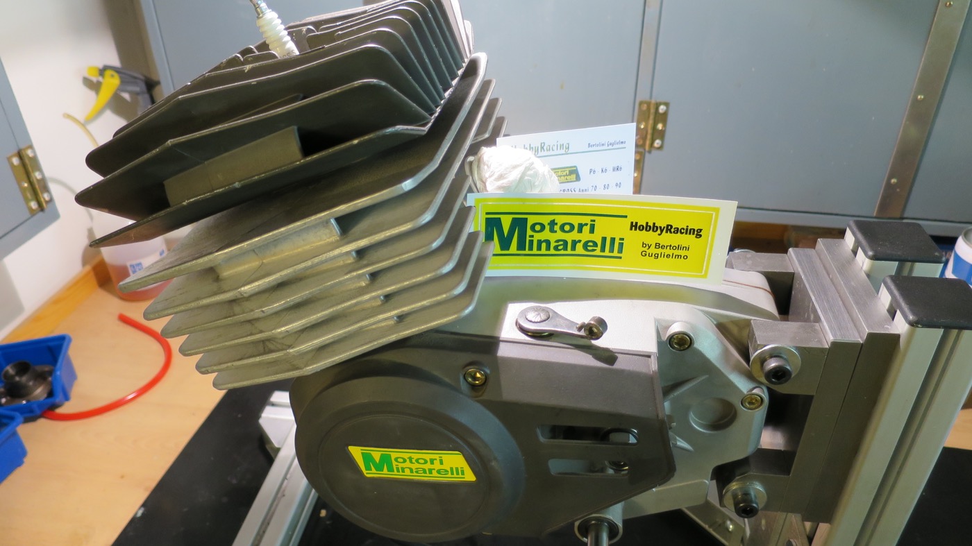

heute mal ein bisschen weiter gewerkelt an dem Prüfstand, und einiges wieder verworfen, da man ihn nicht gut ankicken konnte, da musste dann die Bohrmaschine herhalten.
Jetzt läßt er sich gut ankicken, und gleich Gasgriff und Kupplung mit angebracht.
Mit diesen Aluprofilen kann man wunderbar basteln.
Morgen werden wir dann mal testen.
3.jpg [ 212.75 KiB | 7554-mal betrachtet ]
2.jpg [ 285.01 KiB | 7554-mal betrachtet ]
1.jpg [ 234.48 KiB | 7554-mal betrachtet ]

Guten Abend,
gestern war der Postbote da...,
und brachte einen neuen 75cc Motor.
Bis auf die Seitendeckel u. Ansaugstutzen "nuovo".
Auf dem ersten Foto sieht man am Auslassflansch innen eine Nut.
Wo bekomme ich diesen O-Ring (Temperatur fest) her, sollte ca. 35x32x2,5mm sein.
6.jpg [ 193.74 KiB | 7380-mal betrachtet ]
5.jpg [ 182.02 KiB | 7380-mal betrachtet ]
2.jpg [ 201.81 KiB | 7380-mal betrachtet ]
1.jpg [ 217 KiB | 7380-mal betrachtet ]
