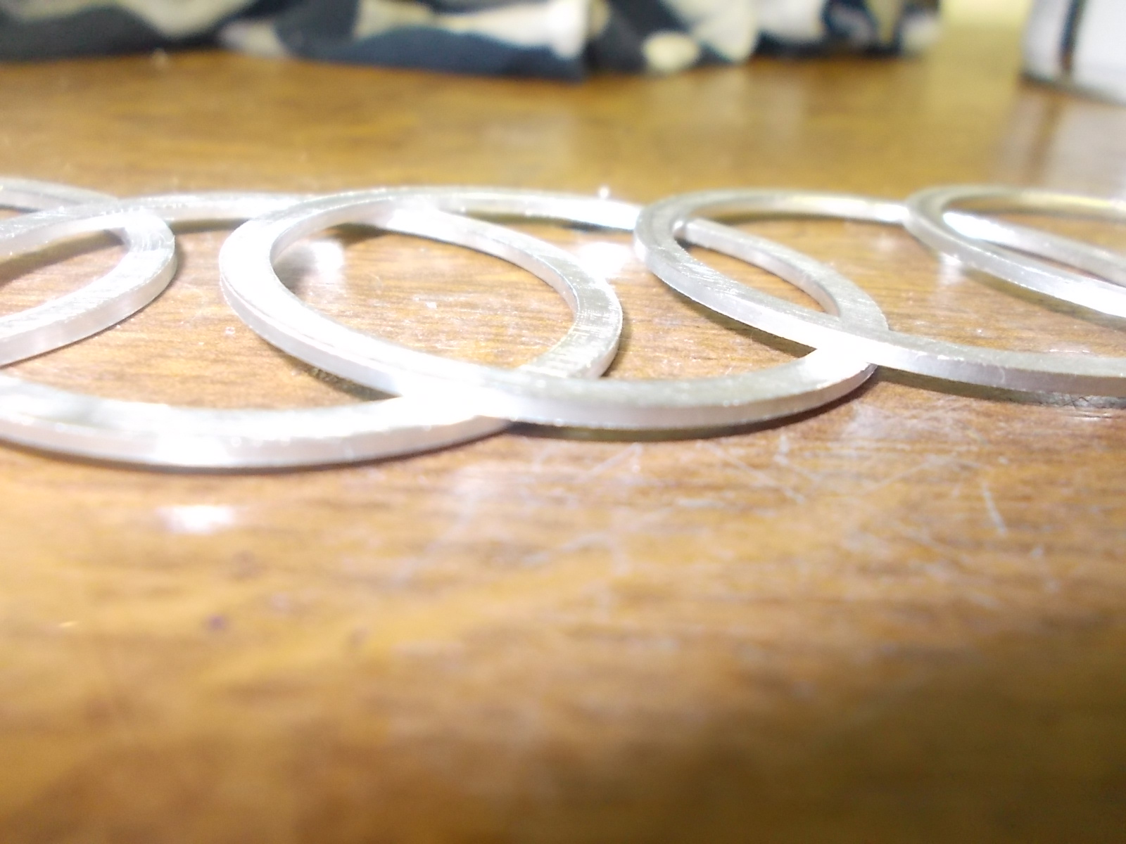

Auf einmal musste ich feststellen, das ich nur noch einen Alu Distanzring für die 50ccm Motoren habe.
Der Ring kommt auf der rechten Seite zwischen Wellendichtring und äußerem Lager.
Das alte Teil gemessen kam auf 38,9 x 33,5 x 1
Also noch ein 40mm Alu-Stück aus der Restekiste genommen und erst mal aussen passend gedreht.
Danach dann den passenden Innendurchmesser hergestellt.
2167E7C5-155E-4CBB-A688-B0A4F36C9844.jpeg [ 455.46 KiB | 7880-mal betrachtet ]
Mit der Messuhr immer schön 1mm Scheibchen abgestochen.
71FCCFD2-49E0-4489-9B4E-57AB2DF1B31A.jpeg [ 445.2 KiB | 7880-mal betrachtet ]
Ein wenig entgratet und jetzt hab ich erst mal wieder genug von den Dingern
24265BCE-B5E0-44CB-B87A-FB1D069EC9DD.jpeg [ 490.84 KiB | 7880-mal betrachtet ]
3EDF32EE-06F4-4BB2-A8EE-E9C34792BCFA.jpeg [ 478.42 KiB | 7880-mal betrachtet ]

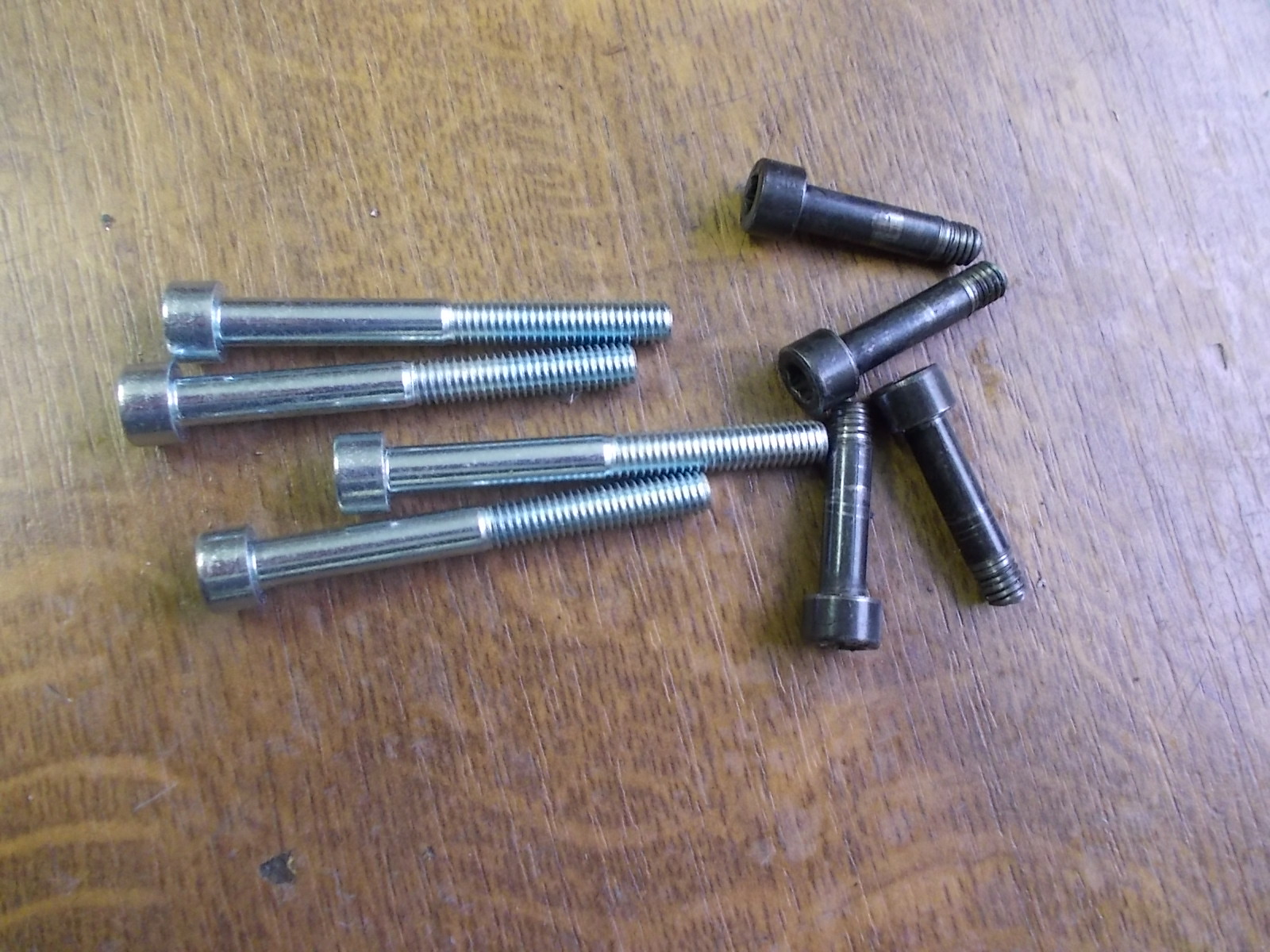

In dem Motor den ich gerade neu aufbaue ist ne kleine 6 Taschen Kupplung drin. Die Schrauben, welche die Feder im Innenläufer halten, sind total vermurxxt :o
Ok, mal was aus bestehenden Schrauben basteln.

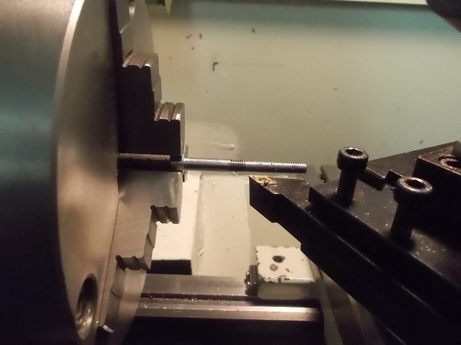

Das Gewinde musste noch etwas tiefer geschnitten werden, danach wurde abgesägt und auf das richtige Maß plangedreht und mit der Feile ne Fase dran
876D9782-1C6A-4EEE-9525-5A82AB3D385D.jpeg [ 471.04 KiB | 7879-mal betrachtet ]

So sehen die ganzen Einzelteile der kleinen Kupplung aus. Unten erkennt man auch noch einen vernudelten Federteile, dafür kommt Ersatz aus der Vorratskiste :mrgreen:
31E89AD6-A986-4FCA-932A-C5C349B879D8.jpeg [ 504.17 KiB | 7853-mal betrachtet ]

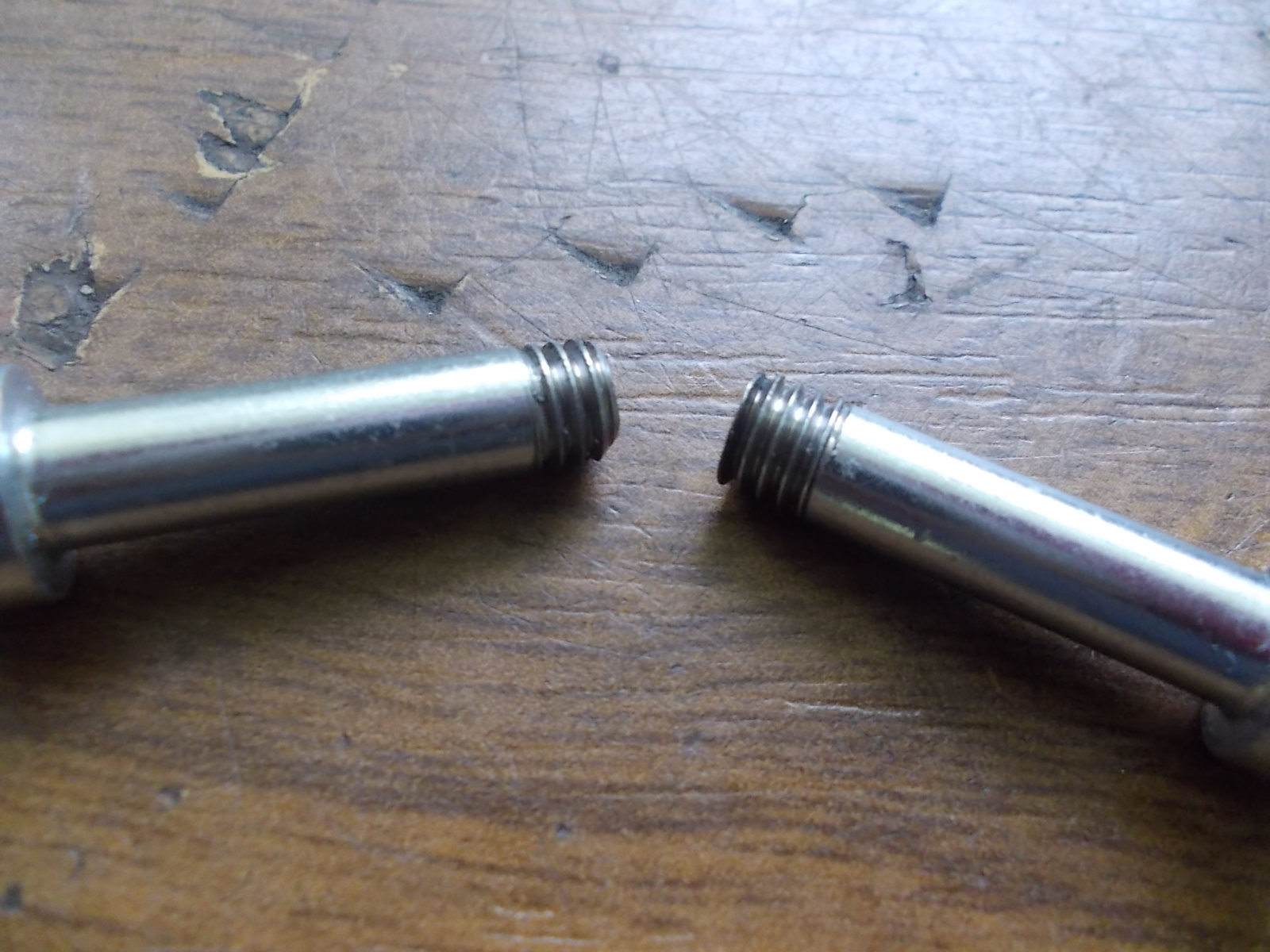

972DCC52-30C2-42FD-B8F3-17C50678D5CF.jpeg [ 499.54 KiB | 7853-mal betrachtet ]
Dateikommentar: Links verrundet, rechts Rohzustand
5DF25F34-A005-4324-9E3C-BFBC119706DA.jpeg [ 527.44 KiB | 7853-mal betrachtet ]
