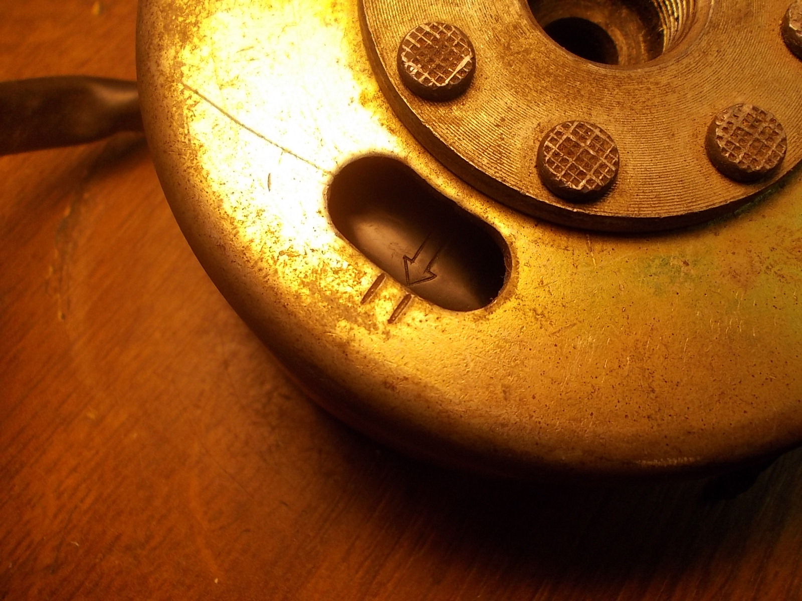

So was die Einstellmarkierungen des Zündzeitpunkt angeht, bin ich fündig geworden.
Ist auf der Spule und man kann es durch das Fenster im Polrad sehen.
28F99687-4E7F-422F-8B49-950CB84542BC.jpeg [ 533.31 KiB | 21751-mal betrachtet ]
Im Werkstatthandbuch steht 2,0 bis 2,2 vor OT :o Kann ich mir irgendwie gar nicht vorstellen. Bestimmt wieder so ne Drosselgeschichte. :roll: Wir werden es sehen.
