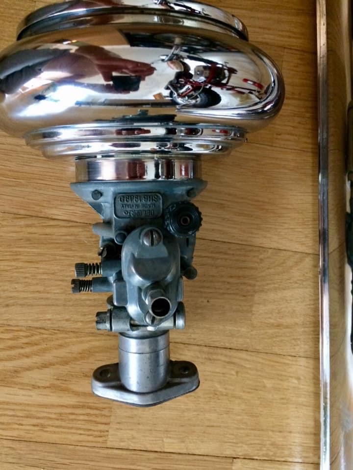

Was man auch machen kann wenn man nicht zerlegen möchte ist Felgenreiniger von Nigrin, etwas einwirken lassen und dann mit Zahnbürste und Wasser abspülen. Bringt auch gute Ergebnisse, hab ich bei meinem Alfa gemacht, weil 2 40er Dellorto Doppelvergaser baut man nicht so schnell auseinander und zusammen geschweige denn das einstellen hinterher ;)
hab ich beim Chopper Vergaser getestet und ich bin zufrieden :)
F7573EA3-8810-431E-A6E9-90DE56BAE334.jpeg [ 125.94 KiB | 7276-mal betrachtet ]
B0AA8361-F661-4FDE-B09E-D448BED3E6F8.jpeg [ 135.92 KiB | 7276-mal betrachtet ]
14C10E43-897C-4D36-A888-36F8B438C46A.jpeg [ 121.6 KiB | 7276-mal betrachtet ]
BeitragVerfasst: 27. Feb 2021 18:59
::- na der Vergaser sieht doch sauber mit homogener Färbung aus, prima!

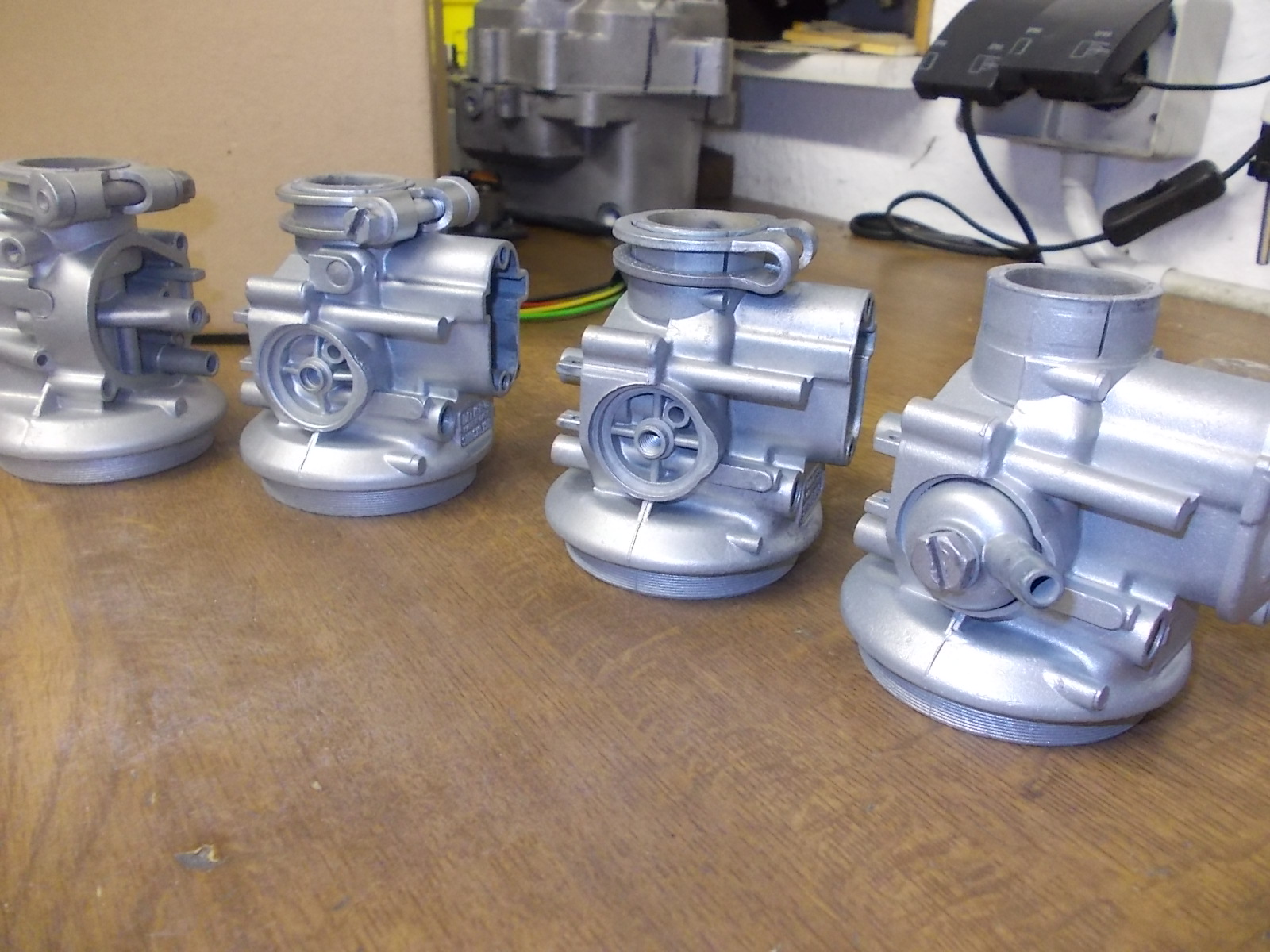

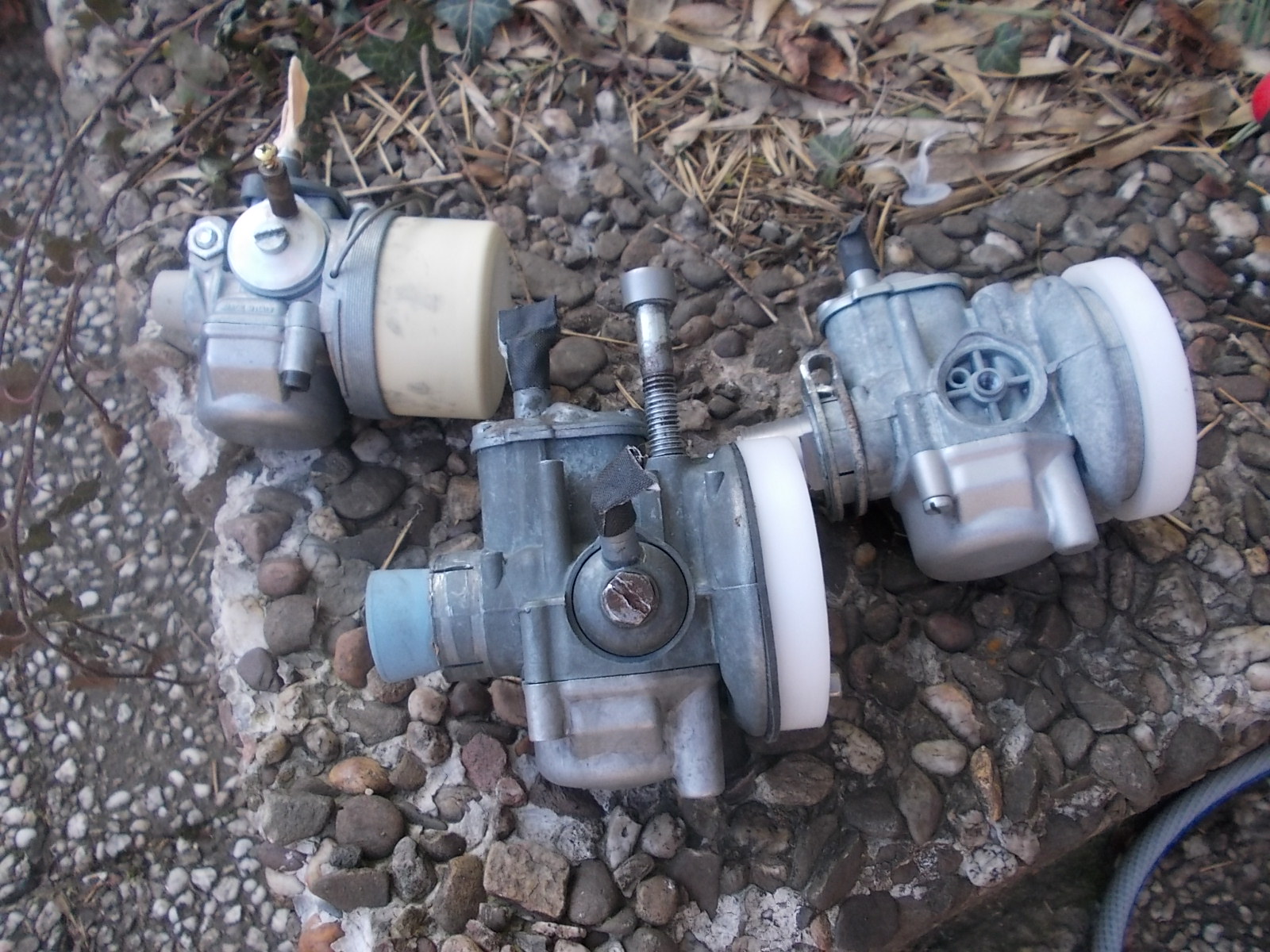

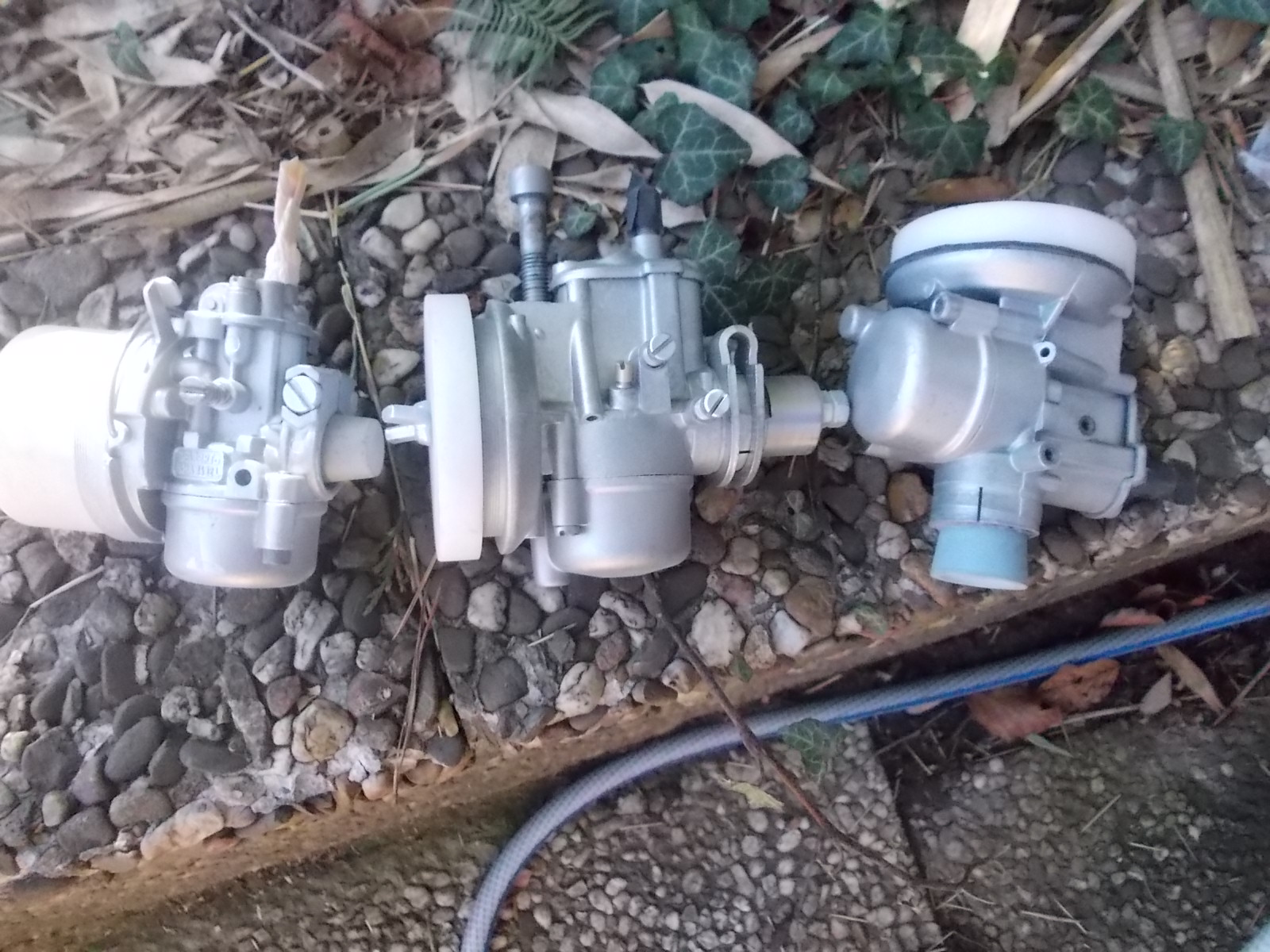

So das Wochenende in der alten Heimat aktiv gewesen
Dateikommentar: Vorher
F3D83BDE-4D13-4614-81C8-7C4B0A95C068.jpeg [ 494.01 KiB | 7235-mal betrachtet ]
Dateikommentar: Nachher
82635321-5EAF-4CB6-9C0D-AE3118F404CC.jpeg [ 475.48 KiB | 7235-mal betrachtet ]
Hier mal in Nah
Dateikommentar: Vergaserparade
F8518595-7E53-4F15-BCE0-069982E3EDB6.jpeg [ 481.21 KiB | 7235-mal betrachtet ]
Dateikommentar: Einzelstück
E94C33E6-122F-45B7-97C0-74B0F481B5A3.jpeg [ 524.16 KiB | 7235-mal betrachtet ]
Und hier die Glanzkiste
Dateikommentar: Glanzkiste
6E4B1582-7C46-4F56-B2C8-F1DF95EDD2A5.jpeg [ 537.99 KiB | 7235-mal betrachtet ]
BeitragVerfasst: 7. Mär 2021 22:43
Klasse wie neu ::-
BeitragVerfasst: 7. Mär 2021 23:53
HaGe hat geschrieben:
Klasse wie neu ::-
Das war das Ziel :mrgreen:
Schlag mich aber der Chrom passt nicht zu dem Vergaser. :shock:
BeitragVerfasst: 9. Mär 2021 15:28
klaus850 hat geschrieben:
Stimmt....aber zum Moped!
der Vergaser müsste halt mal gestrahlt werden :mrgreen: Dann passt die Kombi wieder.
BeitragVerfasst: 9. Mär 2021 18:55
Klaus, das ist ein Chopper, da muss Chrom ran wie beim Pfingstochsen :mrgreen:
wenn Du den originalen Look gesehen hättest würdest Du es auch tun, war mit eine meiner ersten Amtshandlungen 1990 ;)
