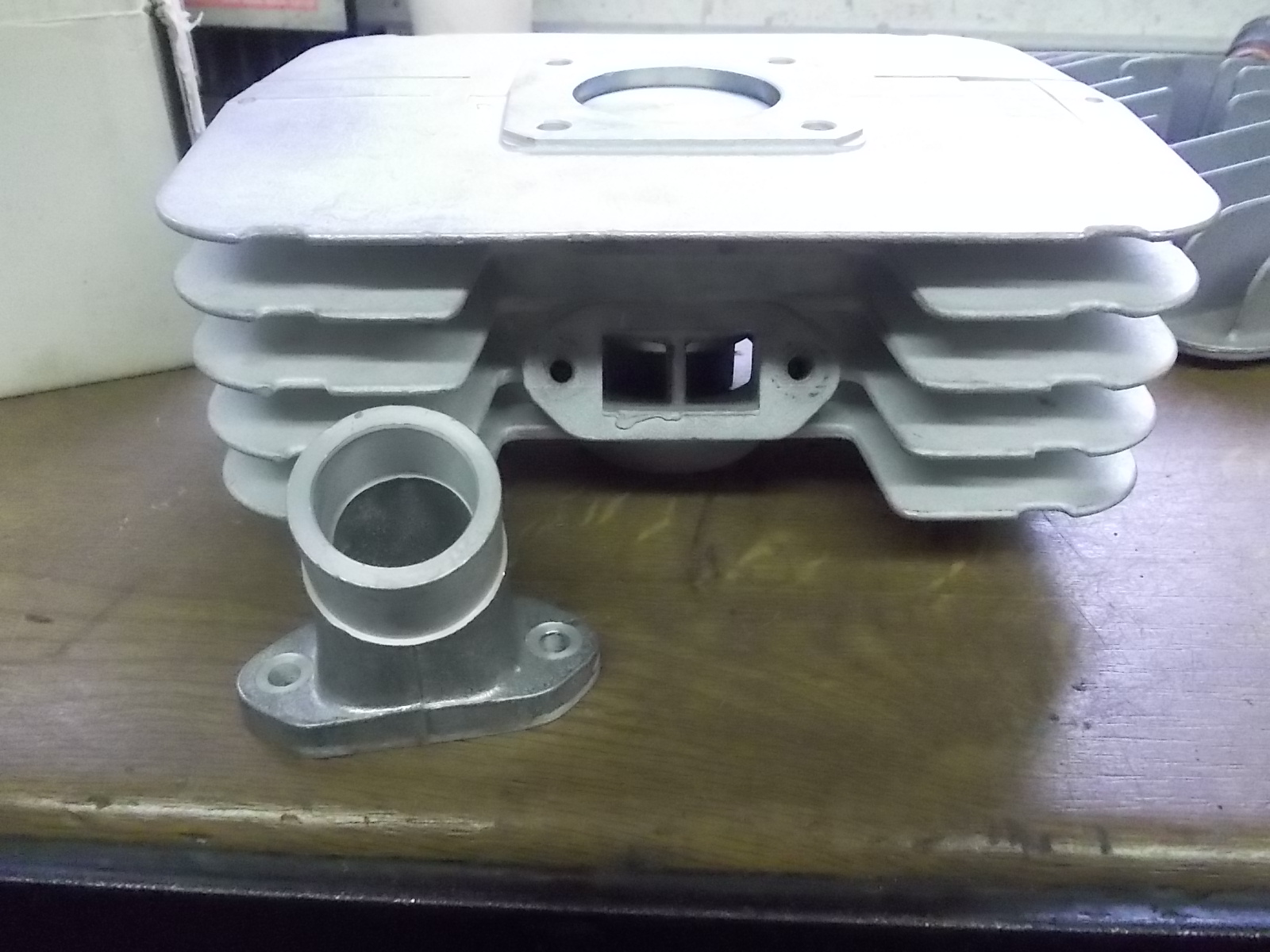

Werde also auf den aktuellen Block später wohl was von Polini draufmachen:
Aber hatte ich nicht schon mal geschrieben, dass ich über die Jahre Teile für die Gori zusammengetragen habe :mrgreen:

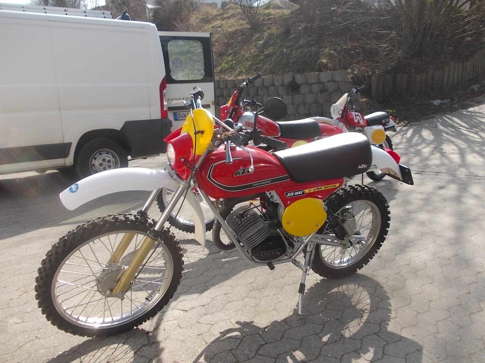

Hab gleich noch mal ein Bild vom Kaffeeklatsch damals gefunden, da sieht man den Polini ::-
D4444343-3D03-4301-86B3-83E94FA0FA6D.jpeg [ 464.17 KiB | 8359-mal betrachtet ]
