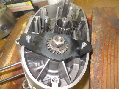

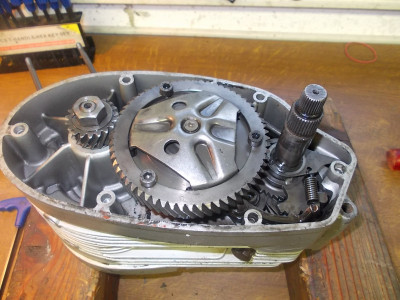

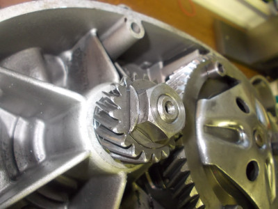

So mal angefangen auch den zweiten Motor zu zerlegen
Dateikommentar: Los geht‘s
D17B3780-0597-4AA6-A6C0-9C94F21D342A.jpeg [ 481.25 KiB | 7678-mal betrachtet ]
466C81CC-8666-42FC-911E-43C5819ED96C.jpeg [ 489.79 KiB | 7678-mal betrachtet ]
Dateikommentar: War wohl noch nie zerlegt
115630AB-F1F0-4B4D-BDBF-552EBA3FC3FB.jpeg [ 482.57 KiB | 7678-mal betrachtet ]
43E28C1D-6CB6-475F-AD9F-09A924BD3E1A.jpeg [ 501.99 KiB | 7678-mal betrachtet ]
0BA9D749-91F7-44D0-BFE0-3D3ABD46FF8F.jpeg [ 477.15 KiB | 7678-mal betrachtet ]
Nun ist der Motor zerlegt und die Teile wandern alle peu a peu durch den Ultraschallreiniger.

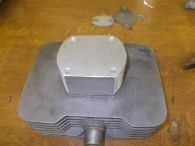

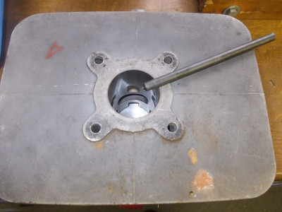

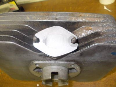

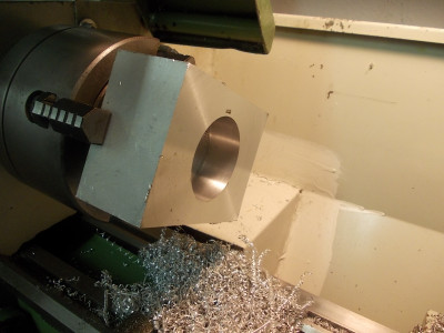

Jetzt müssen ja beim nächsten Besuch in der alten Heimat die Zylinder und der Kopf gestrahlt werden. Also war Abdeckungen herstellen angesagt! OK, am Auslass passt der Deckel vom Aspes Einlass :mrgreen: .
D7503964-BAA8-4C72-B45D-98E2CAD3F43E.jpeg [ 486.95 KiB | 7678-mal betrachtet ]
FAC64081-275D-45BC-9167-BB8A77023F26.jpeg [ 517.58 KiB | 7678-mal betrachtet ]
Dateikommentar: Bohrungen übertragen
81162739-1FCE-4C3D-B28E-3E60FE27D419.jpeg [ 488.97 KiB | 7678-mal betrachtet ]
8E382F18-1411-4626-8768-ADDDF31A8F30.jpeg [ 471.32 KiB | 7678-mal betrachtet ]
59430234-7C2F-4FC9-86DF-CF77EACD326E.jpeg [ 529.47 KiB | 7678-mal betrachtet ]
6B66F399-CE28-419F-97D0-23652B04A3B8.jpeg [ 486.44 KiB | 7678-mal betrachtet ]
Jetzt noch passende Gummidichtungen aus alten Schläuchen basteln und gut ist.

Der Motor schaut aus als wäre er noch nie auseinander gewesen, schönes Teil.
BeitragVerfasst: 18. Mär 2021 22:13
Beiträge: 810
Der AGS hat noch den normalen schräg verzahnten Primärantrieb, der BGS hat einen gerade verzahnten.

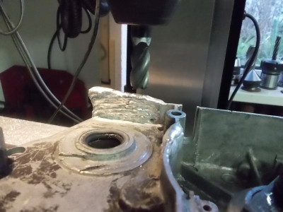

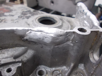

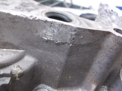

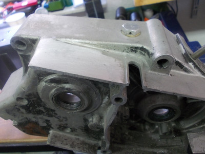

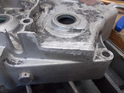

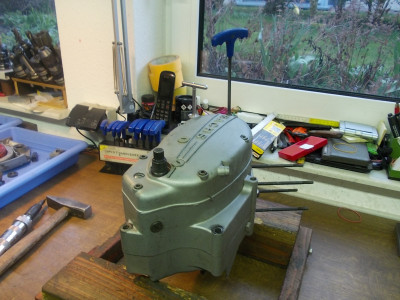

So musste noch andere Motoren schweissen, da kam der eine Sachs Motor gleich mit an die Reihe.
Die übliche Stelle oberhalb vom Ritzel, aber auch die Wand zu Zündung hatte was abbekommen
710A03BE-F5E1-4094-B02D-A99427B16DC4.jpeg [ 483.39 KiB | 7652-mal betrachtet ]
0836B3EA-9699-4A27-AB37-09E58ADB5E91.jpeg [ 498.97 KiB | 7652-mal betrachtet ]
So geschweisst ist und auch schon auf der Fräse ausgerichtet, aber für heute hab ich Feierabend gemacht.
37D8DAA7-23CA-473F-8031-573C751D7665.jpeg [ 474.89 KiB | 7652-mal betrachtet ]
34D2E251-D052-4483-823A-169DD3CE2517.jpeg [ 496.03 KiB | 7652-mal betrachtet ]
BeitragVerfasst: 20. Mär 2021 12:57
Beiträge: 6405
So heute dann gefräst, gedremelt und geschliffen, bin zufrieden

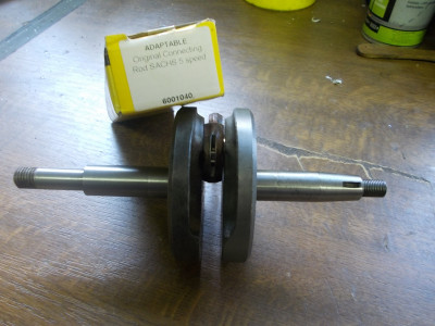

Aber hatte ich nicht schon mal geschrieben, dass ich über die Jahre Teile für die Gori zusammengetragen habe :mrgreen:
Ein Pleuel Repsatz (OK ob das die erste Wahl ist weiß ich jetzt nicht :? )
Aber eine neue Kurzhubwelle kam auch wieder ans Tageslicht ::-
380AE5BE-E1A9-4457-BC73-B9A1D2EE5061.jpeg [ 483.95 KiB | 7631-mal betrachtet ]
BeitragVerfasst: 20. Mär 2021 17:54
Beiträge: 1865
von welcher Firma ist denn der Pleulsatz?
Neue Kurzhubwelle extra für den AGS? Für den 50SW ist die nämlich zu kurz.
BeitragVerfasst: 20. Mär 2021 19:52
Beiträge: 6405
Rep-Satz ist von Jasil!?!
Ja das ist eine Kurbelwelle für den AGS :mrgreen: Hab heute noch mal exakt nachgemessen an ner originalen Welle. In Novegro mal vor Jahren 80 Euro für bezahlt ::-
BeitragVerfasst: 20. Mär 2021 20:47
Beiträge: 1865
80€ für ne originale AGS Welle war wirklich ein Schnapper!
Das Jasil Pleul würde ich jetzt nicht unbedingt einbauen wenn du auf dem Motor den 75er Polini fahren willst, da würde ich eher zu einem der anderen Hersteller greifen wie bereits aufgeführt.
BeitragVerfasst: 20. Mär 2021 21:24
Beiträge: 6405
Also der Plan ist erst mal schauen ob ich ne Rito Vollwangen KW bekomme, auf die käme dann der Polini
Die neue KW kommt in den wohl zum ersten Mal geöffneten Motor und bekommt den Originalzylinder mit den neuen Kolben.
So der aktuelle Plan
