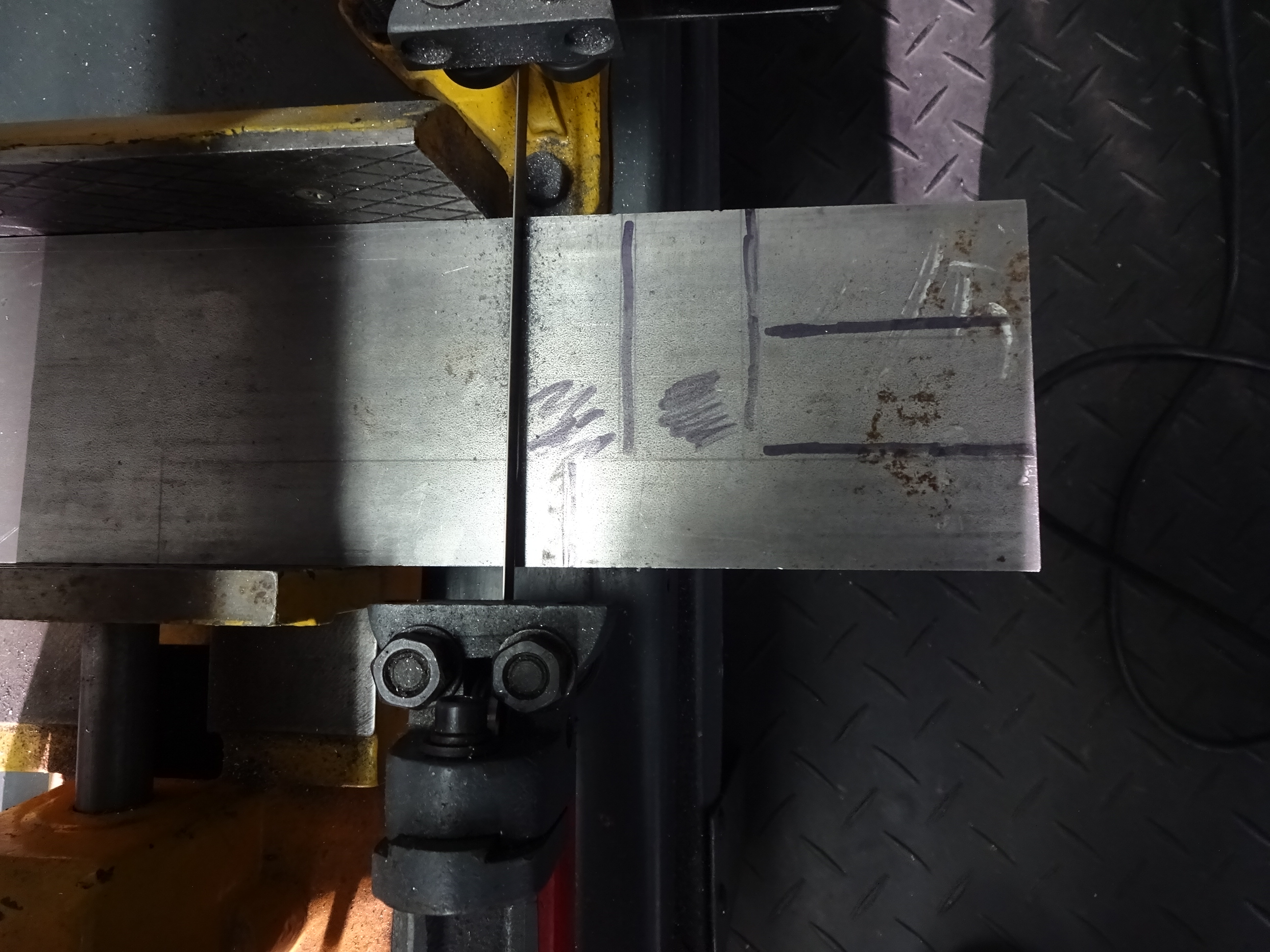

Erst mal was überlegt und später auf ein dickes, breites Flacheisen übertragen. Die Bandsäge darf dann ganz alleine vor sich hin wurschteln :D
DA6ECF11-F1B7-4273-B916-0655E998AE44.jpeg [ 1.67 MiB | 23138-mal betrachtet ]
Alles noch ein wenig überfräst, gebohrt und geschweisst.
39A20CD6-DEE5-4FC2-9EDF-F3990BA64391.jpeg [ 2.22 MiB | 23138-mal betrachtet ]
Schon ist der Motorhalter inkl. Motor auf der Fräse angekommen und morgen gibt es dann Openhouse bzw. Eröffnung des P6.

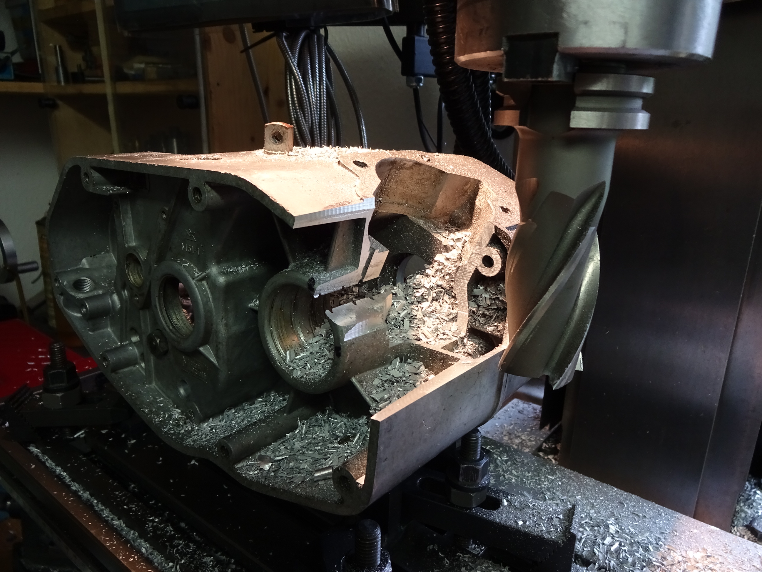

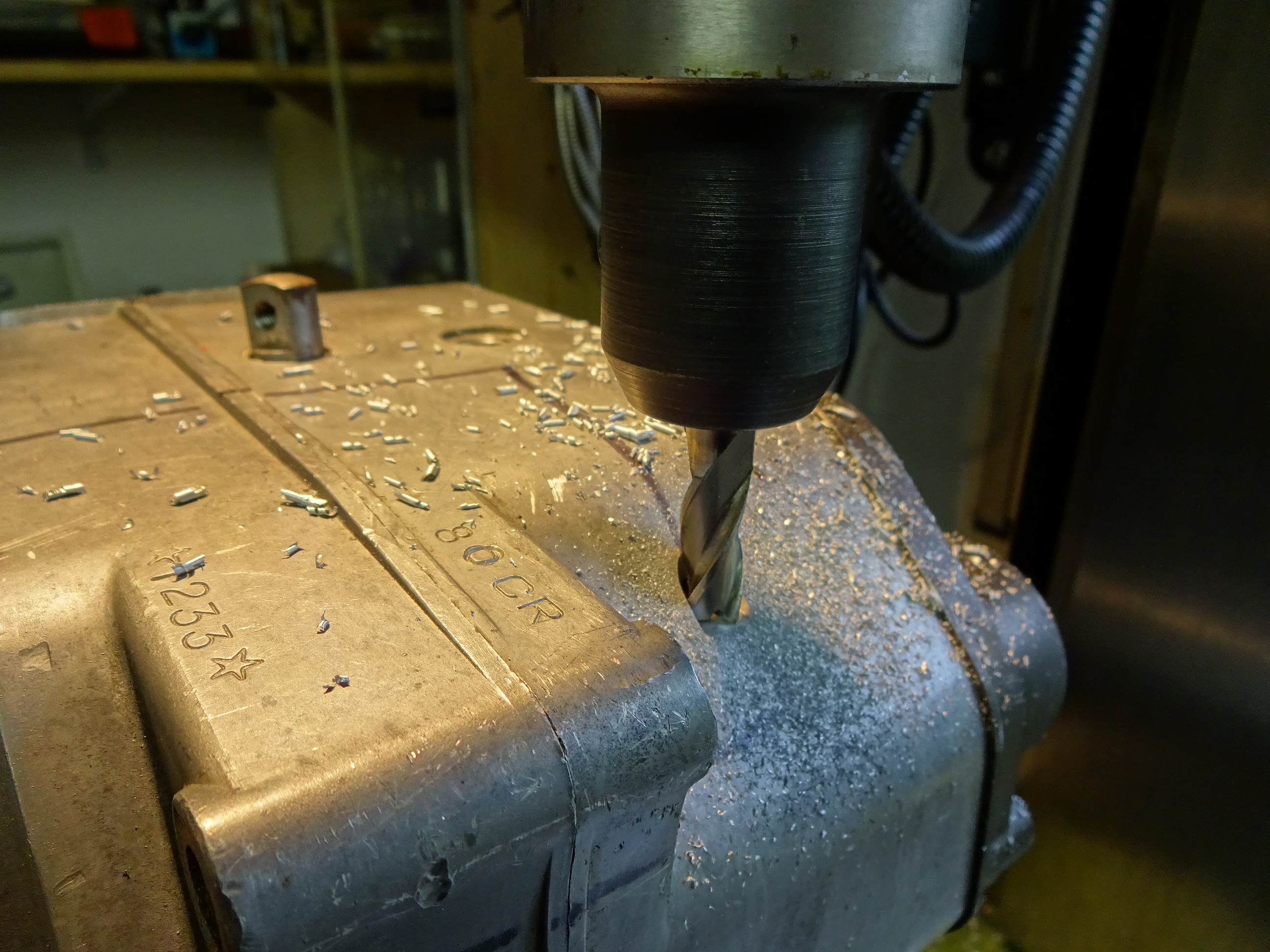

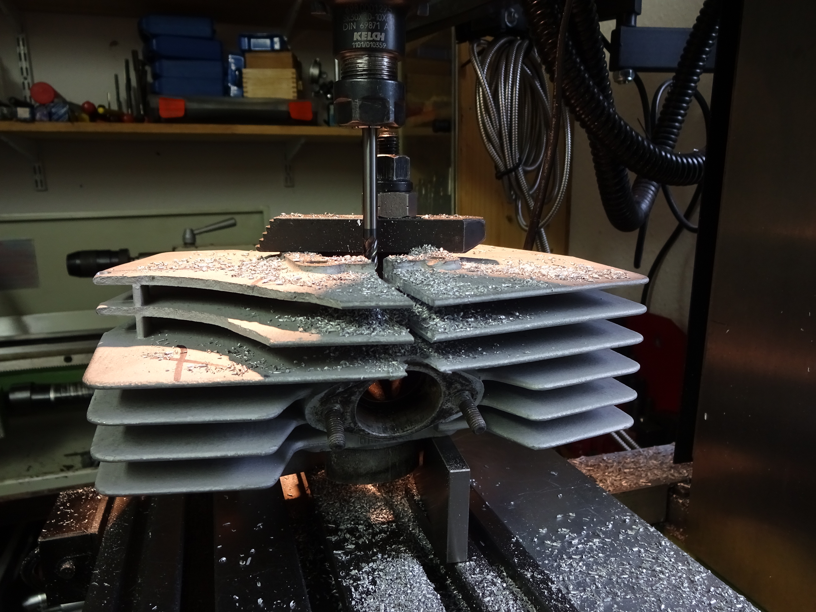

So heute morgen war destruktives Fräsen angesagt..... und los geht es:
43B2BB2A-6140-4A02-BF12-28E054011388.jpeg [ 2.22 MiB | 23114-mal betrachtet ]
2DB796EA-F405-4EDF-8151-86D5A82ECE4D.jpeg [ 1.83 MiB | 23114-mal betrachtet ]
5EBC5ACE-8CD6-4B03-9A53-C6B53E0568FE.jpeg [ 2.93 MiB | 23114-mal betrachtet ]

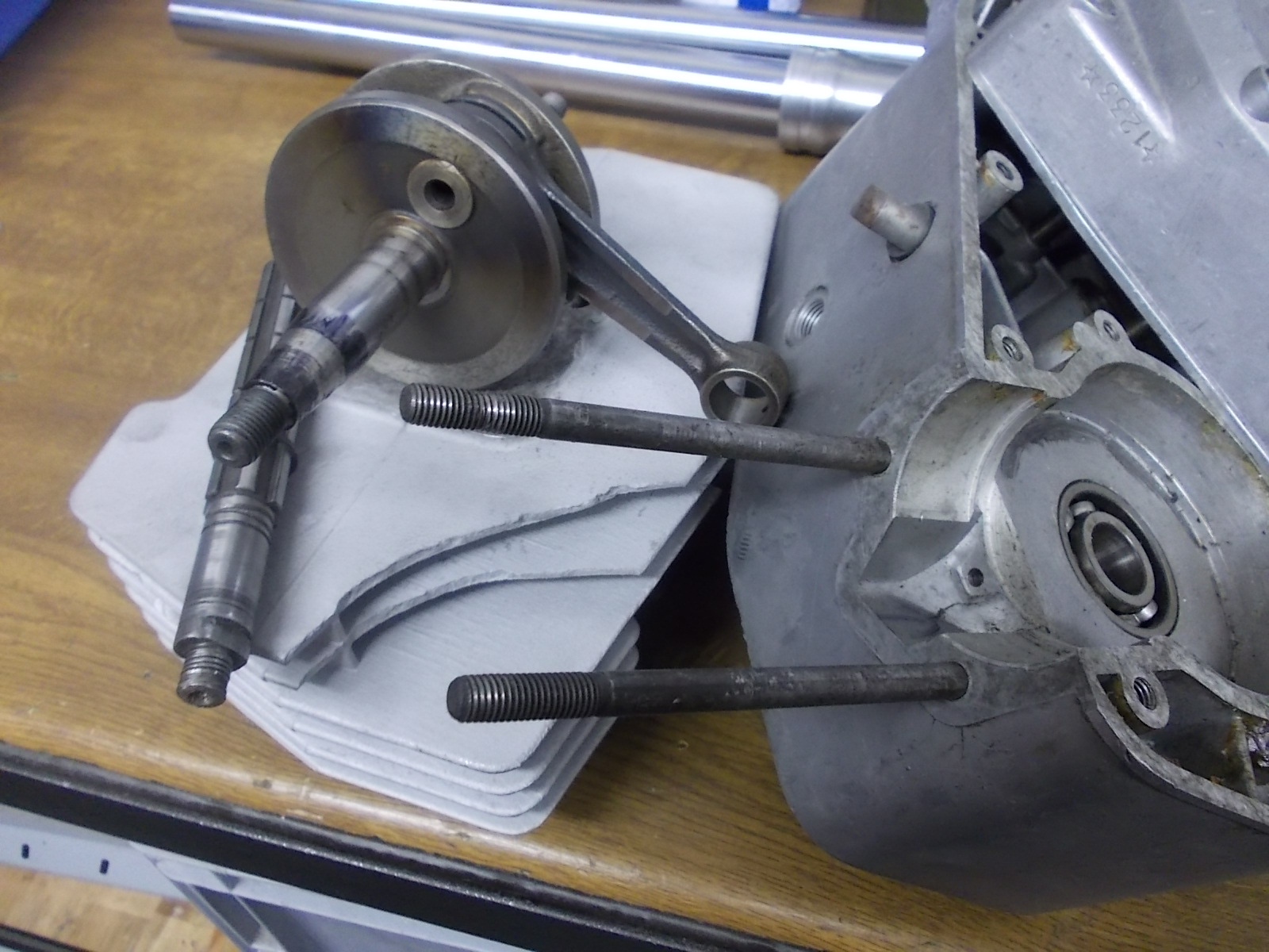

Nachdem das Gehäuse schon mal etwas Luft bekam, hab ich mir den Zylinder vorgenommen. Konnte mit dem überlangen 6mm Fräser nur in 2mm Zustellschritten arbeiten, aber es ging.
0E0DAB12-DC35-4DA2-8939-D26D8113980B.jpeg [ 1.9 MiB | 23114-mal betrachtet ]
428C29E2-0C34-4EF5-AD25-FA11E1491775.jpeg [ 2.45 MiB | 23114-mal betrachtet ]
Erst mal werde ich jetzt noch den Motorblock passend zum Zylinder öffnen. Danach mal einige Teile probeweise reinstecken ins Gehäuse und schauen wo ich noch „Spannerlöcher“ machen muss.
Wenn dann alles passt, werden die Schnittkanten versäubert und der Block kommt wieder zum strahlen.

Kalle, Dein Fräser ist stumpf, oder falsche Wahl.
Versuch es mal mit VHM und anständig Drehzahl.
 Betreff des Beitrags: Re: Verrückte Corona Idee
BeitragVerfasst: 10. Apr 2021 18:41
Ulli, alle Möglichkeiten von dir treffen je nach dem welchen Fräser ist eingesetzt habe zu.
Der 6mm Fräser ist lang genug, aber drückt sich weg
Der dicke Fräser ist stumpf
Alle haben für Alu nicht den richtigen Wendel
Aber ich hab gerade nur diese :roll:

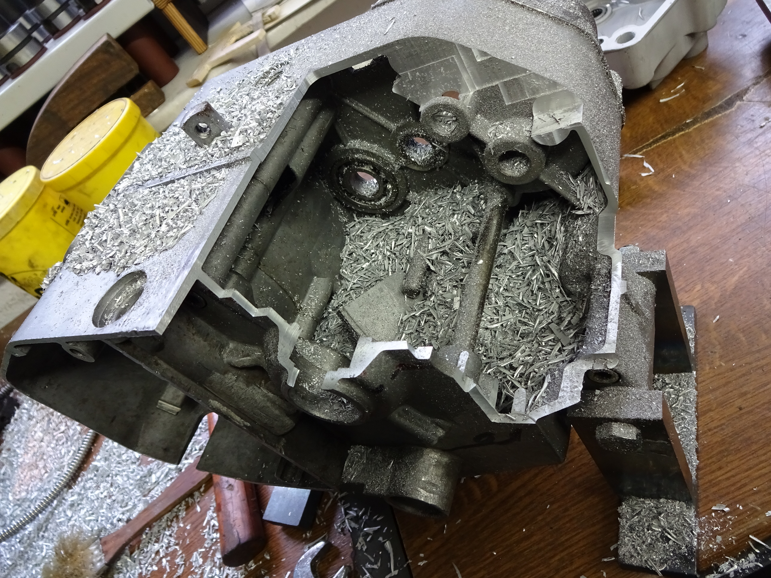

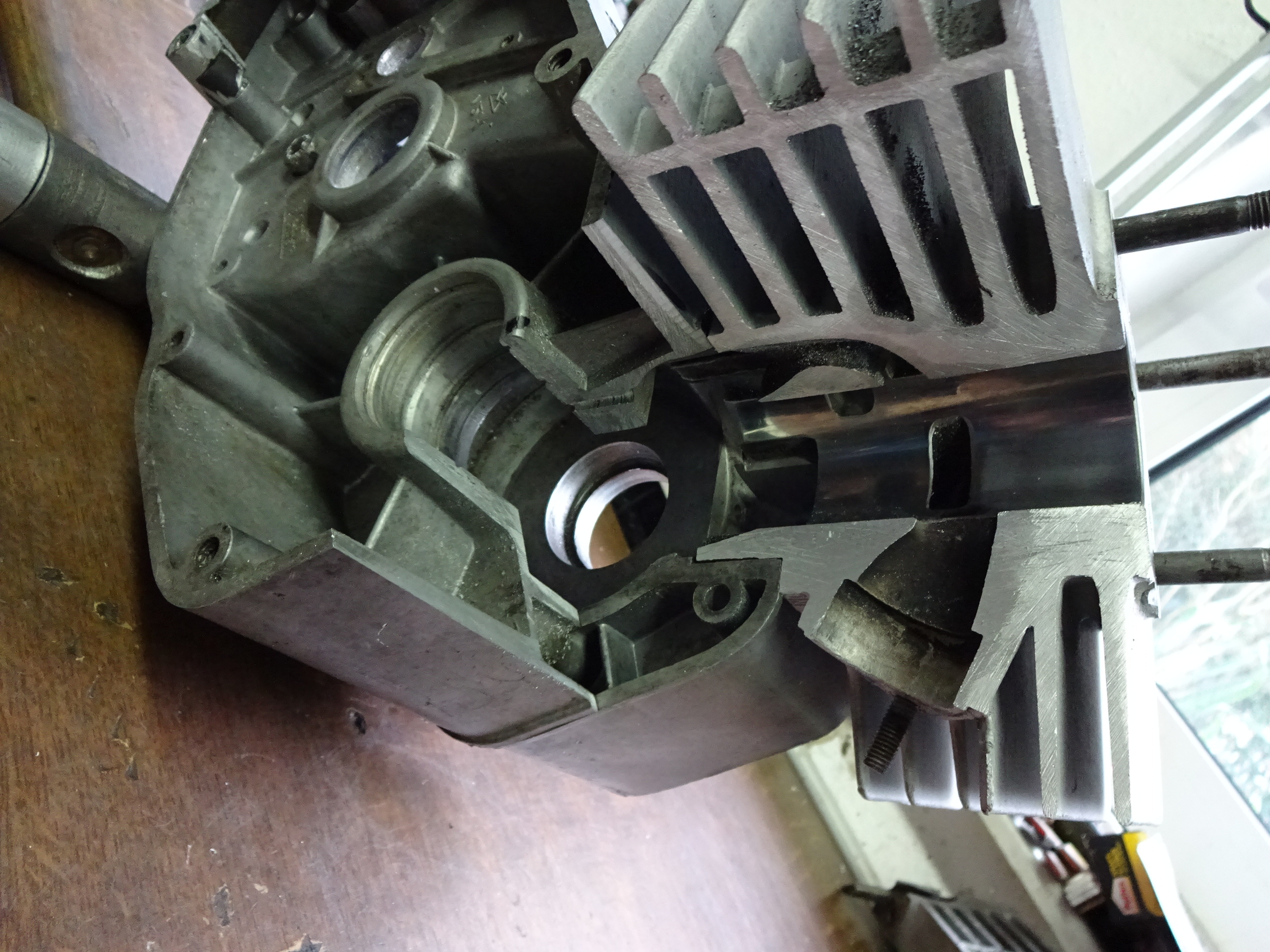

Jetzt ging es an den Kurbelraum
01348AFF-B5E7-4F46-A108-28B4737E6B0D.jpeg [ 2.22 MiB | 23100-mal betrachtet ]
31F67190-189D-4E63-B0CC-F73070EB67B2.jpeg [ 1.9 MiB | 23100-mal betrachtet ]
So alles soweit geöffnet, jetzt müssen die Schnittflächen und Ecken noch versäubert werden, dann wird gestrahlt. Das dauert aber bis zum nächsten Besuch in der alten Heimat

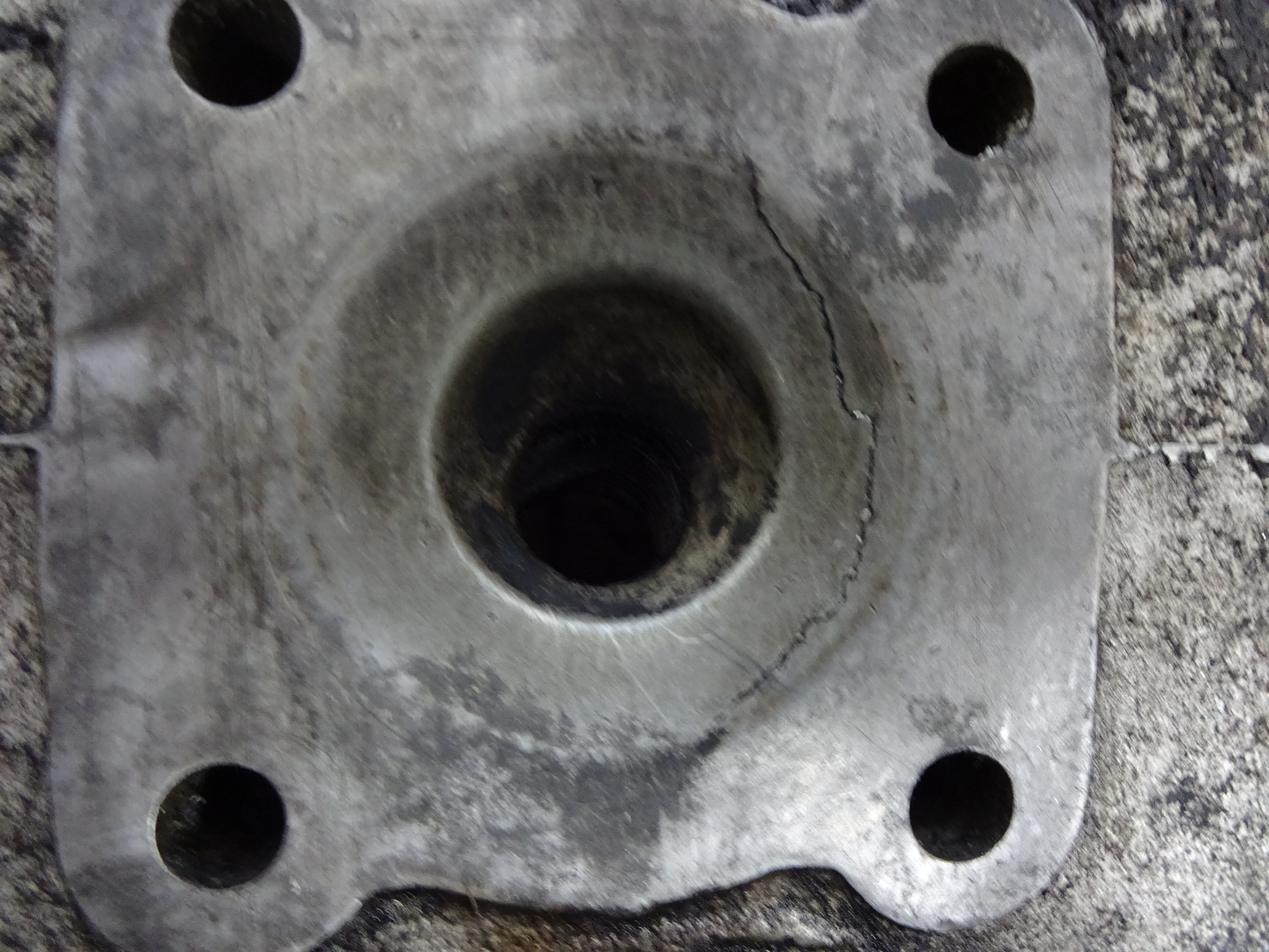

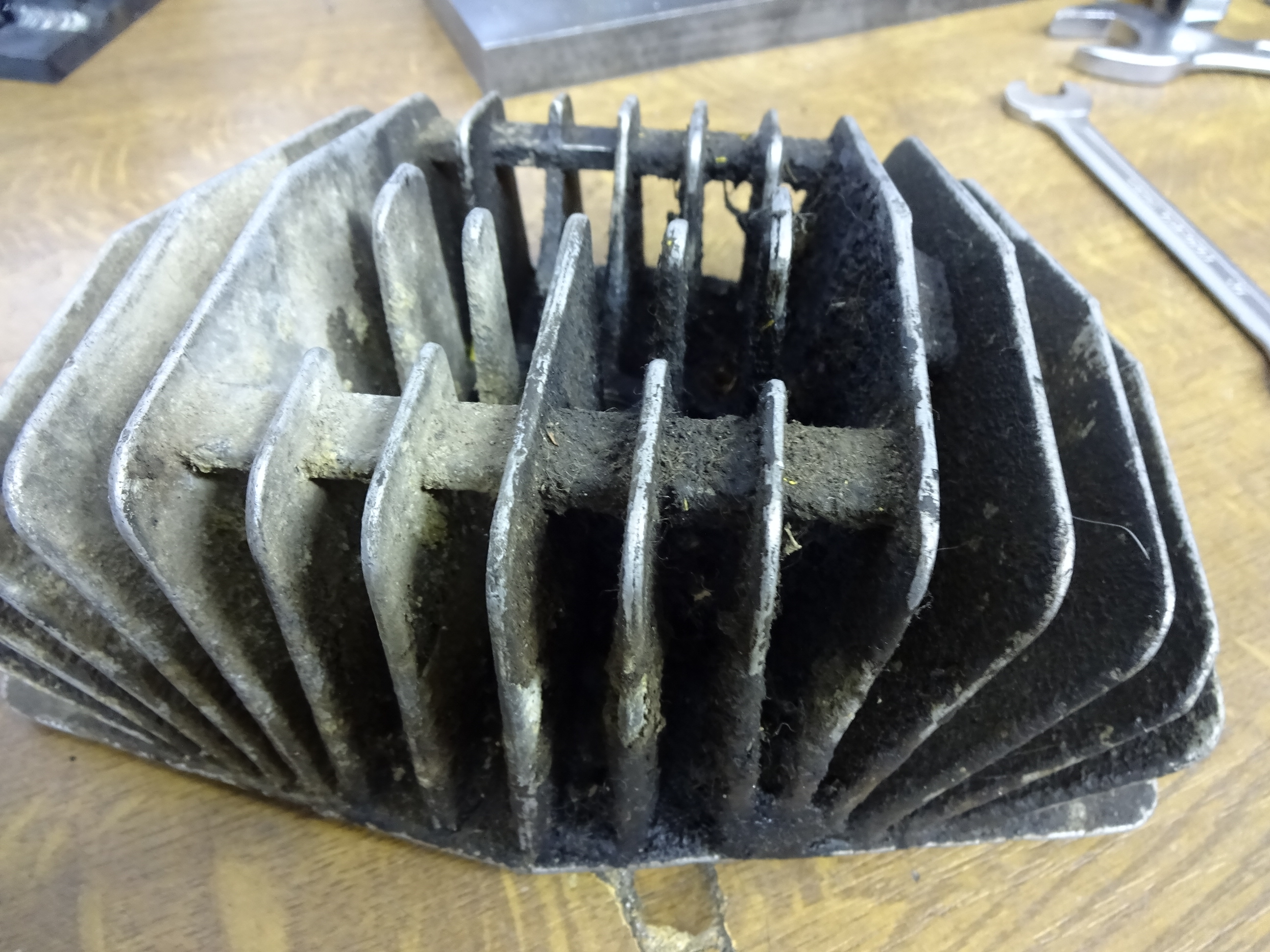

So hatte ja ne Suche für nen Aspes Kopf losgetreten und heute meldete sich Aris das er was für mich hätte. Da er noch seinen ultrageschalten, mit neuen Gewinde versehenen Vergaser abholen wollte, kam der Kopf auch schon zu mir.
War/ist total versifft (der Kopf, nicht der Aris :roll: ).
3228D434-B89C-4773-8964-8992EE67049C.jpeg [ 1.84 MiB | 23002-mal betrachtet ]
Nachdem mal ein wenig die Drahtbürste und Bremsenreiniger zu Einsatz kam, sah man warum der Kopf (nicht der Aris :mrgreen: ) so versifft ist.
E5FFCDE7-35ED-48F9-A38C-5453BE13A205.jpeg [ 2.41 MiB | 23002-mal betrachtet ]
Da haben wir ihn, den Aspes-Zylinderkopf-Riss :o . Hatte bis dato selbst noch keinen in der Hand gehabt, aber schon oft von gehört. Na und das war ja genau was ich suchte für das Schnittmodell, alles aus Schrottteilen zusammensetzen. So wollte ich das haben.
Somit Dank an Aris für die edle Spende ::-
