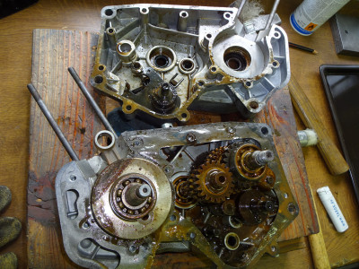

Also was tun ::- da ist doch noch der olle Fantic 4 Gang, den hab ich mal als Beifang mitbekommen. Mensch den könnte ich doch mal aufmachen, hab noch nie nen 4-Gang gemacht :mrgreen:
Also ab auf die Werkbank mit den Teil.

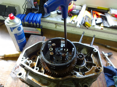

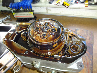

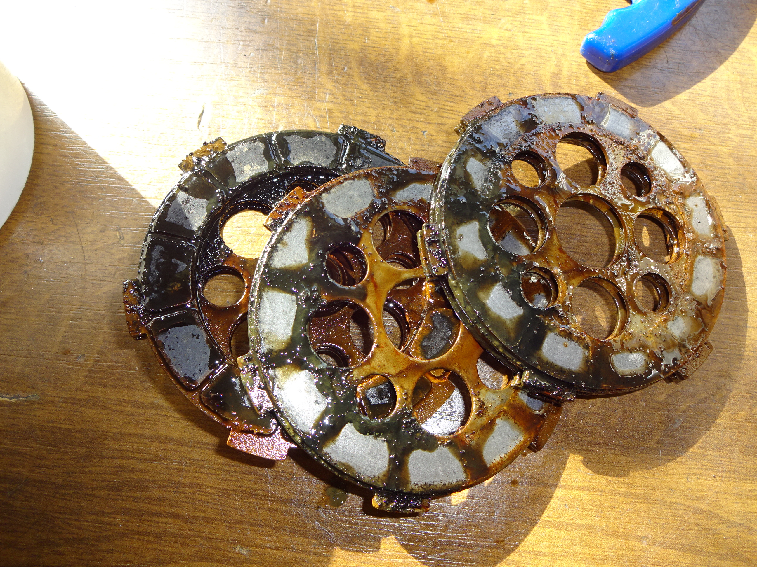

Kupplungsdeckel ab und igittigittigitt :o wie sieht das aus und wie das riecht.

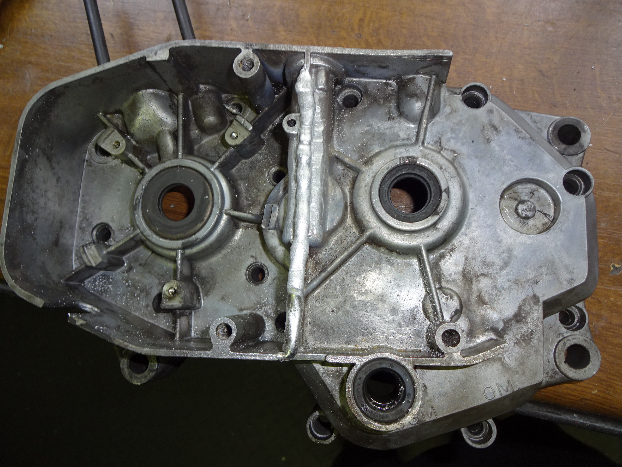

Nachdem die linke Gehäusehälfte einige Runden im Ultraschallbad gedreht hat, wurde ein wenig gedremelt und es konnte der Steg geschweisst werden.

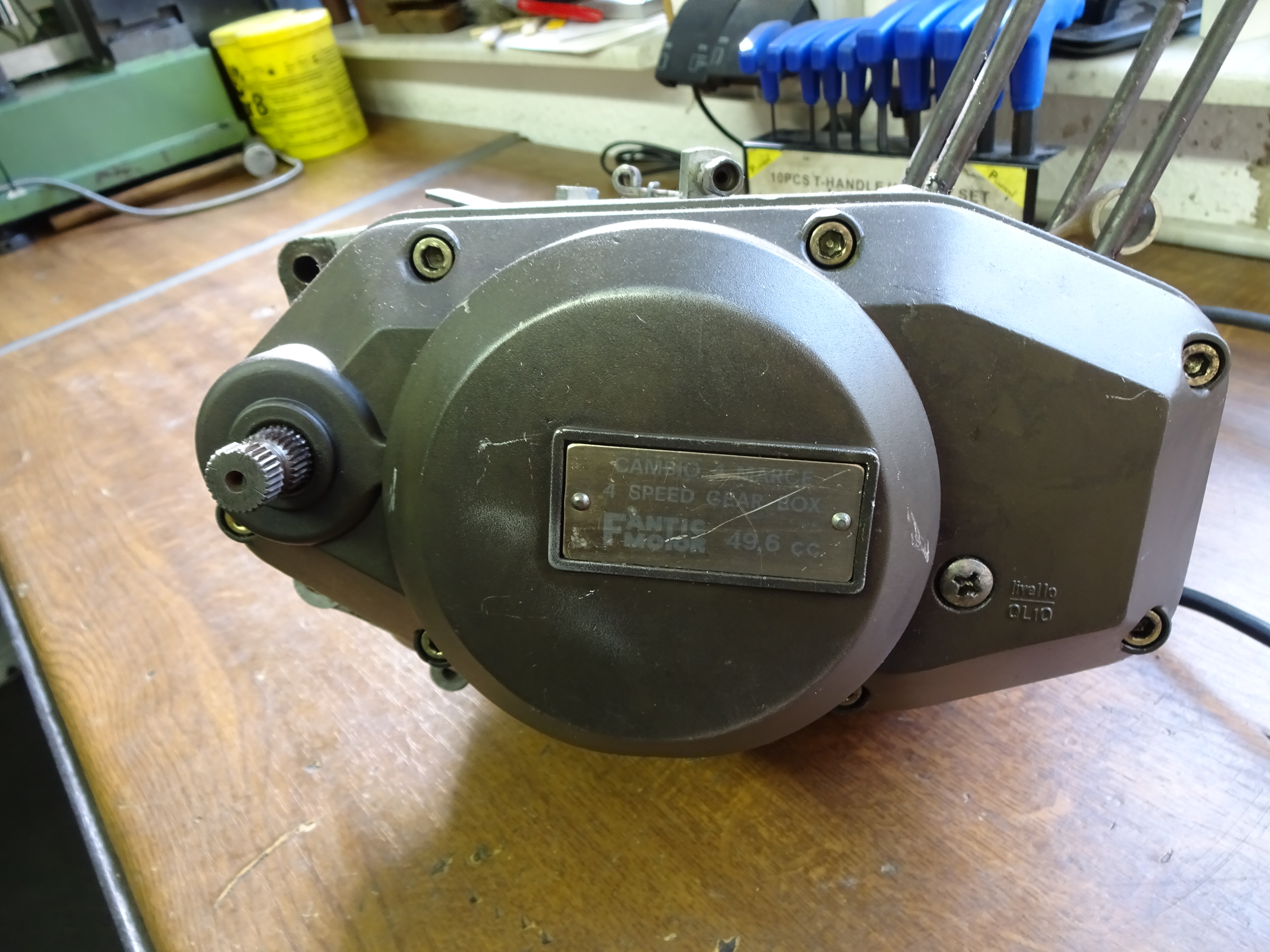

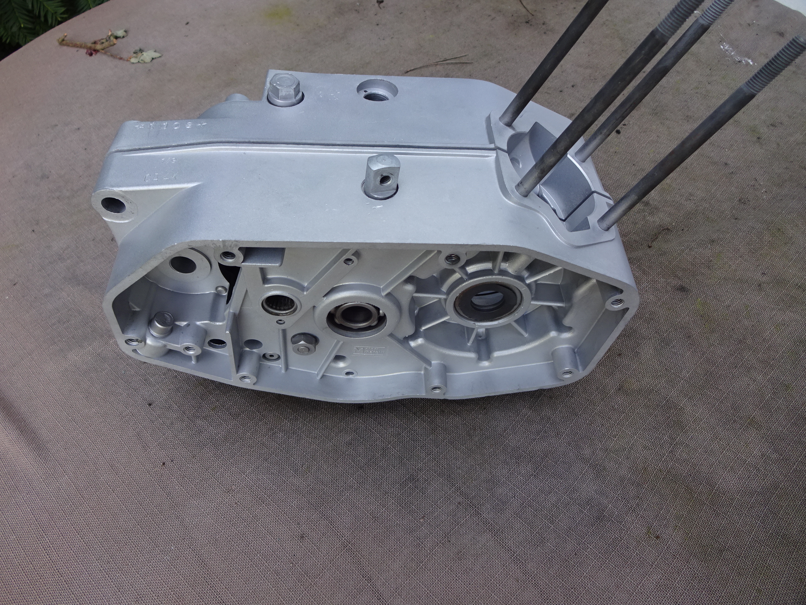

Nach dem Strahlen sieht der 4-Gang schon recht gut aus.

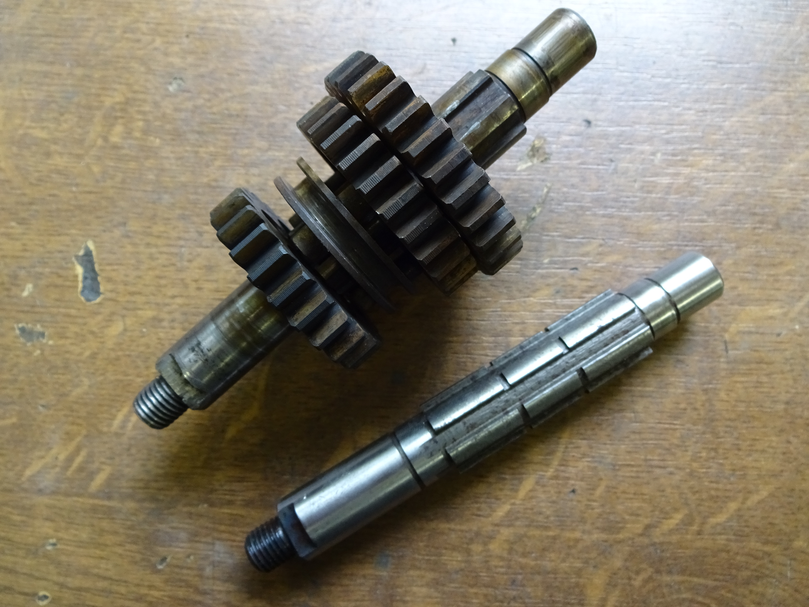

Jetzt hab ich mal die Getriebeausgangswelle mit der neuen Welle versehen.
F37F4AC5-BDD5-498A-980E-B57AA7E89954.jpeg [ 1.99 MiB | 20537-mal betrachtet ]

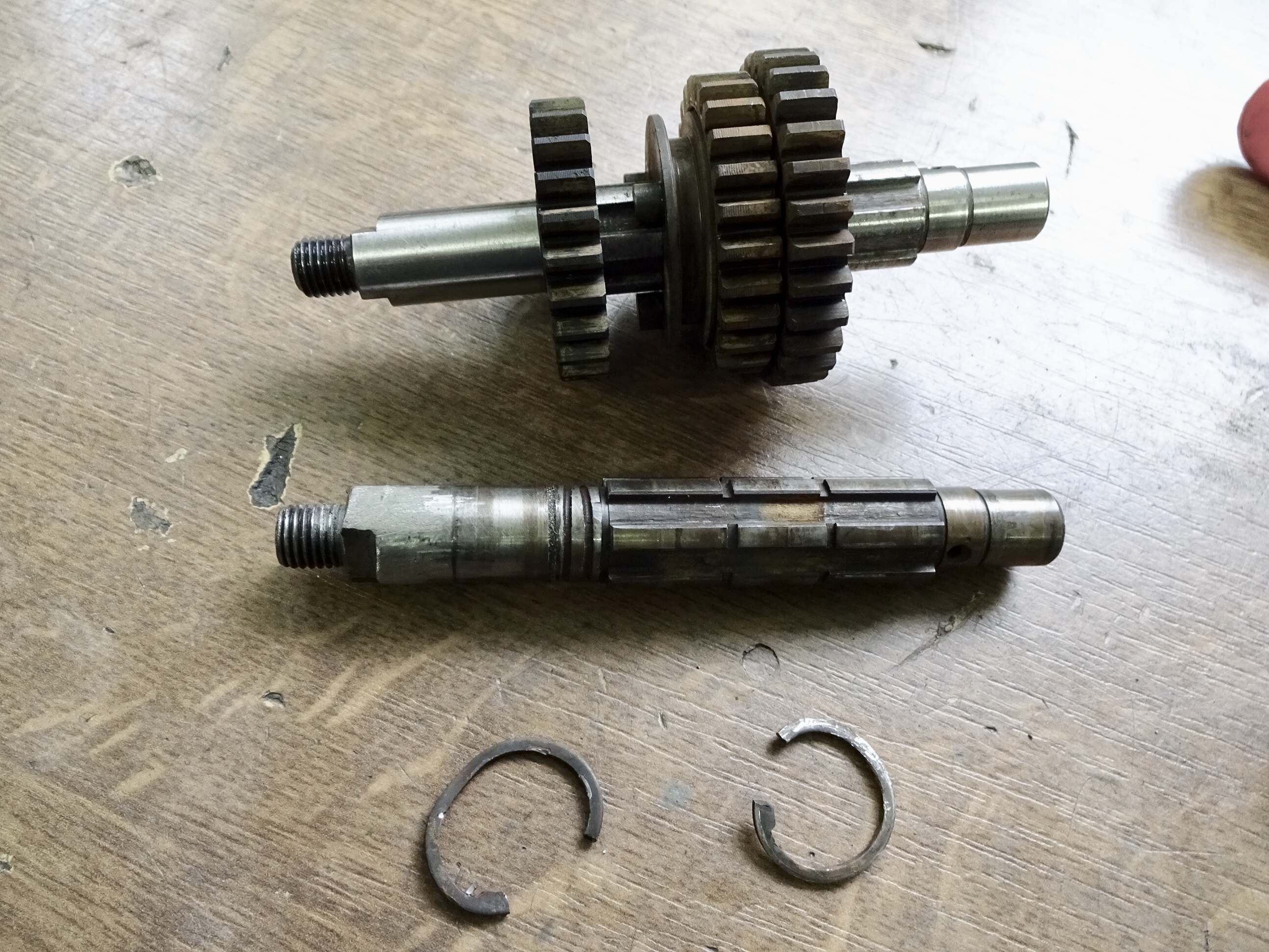

Die alten Sicherungsringe bekommt man nicht zerstörungsfrei entfernt. Wenn jemand doch weiß wie, wäre toll!
86B8F2D8-D667-4150-82A7-485AC686B18F.jpeg [ 1.52 MiB | 20537-mal betrachtet ]
B17B259B-7142-4D45-BC65-31A16393A3D8.jpeg [ 2.13 MiB | 20537-mal betrachtet ]
Oh man die Montage der neuen Ringe, da braucht man neben guten Nerven :twisted: auch am Besten ne passende Hülse. Also musste die auch erst noch aus der Restekiste gebastelt werden.

die alten Ringe solltest du, auch wenn man sie unbeschädigt entfernen könnte, nicht mehr verwenden.
Für die neuen habe ich mir drei kleine Leisten gemacht die ich in die Vertiefung der Welle einlege, dann schiebe ich den Ring einfach drüber und lasse ihn an der gewünschten Stelle einrasten.
Ich habe so nicht das Problem dass der Ring an jeder Ringnut einrastet und mühsam wieder aufgespreizt werden muss.
Das ist bei deinem 4 Gang Motor wahrscheinlich nicht so schwierig, beim 6 Gang kann das in eine Lebensaufgabe ausarten.

Leisten machen für die Nuten, ist ne gute Idee. Werde ich im Hinterkopf behalten.
Ich fand es schon schwierig die Ringe überhaupt vernünftig auf die Nuten zu heben. Da könnte evtl. ne Führungshülse/-Rampe helfen.
Und ja beim 4 Gang musste ich keine Nut "überspringen"

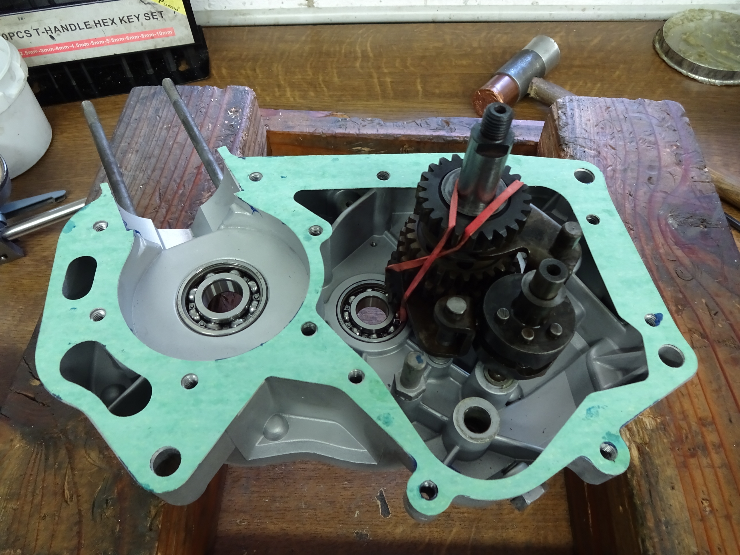

So heute mal das Getriebe vom P4 eingebaut und eingemessen.
:o Dabei festgestellt, man kann beim P4 ohne Probleme die Schaltwalze um 180 Grad verdreht einbauen. :oops: Funktioniert bis zu dem Zeitpunkt wo man das Schaltgestänge mit den Schaltarmen gegen die Nocken der Schaltwalze stellen will. Nanu wo sind die denn! :roll: Also Alles wieder raus und mit verdrehter Schaltwalze wieder alles einbauen. Auf dem Bild ist die Schaltwalze übrigens verkehrt eingebaut :oops:
