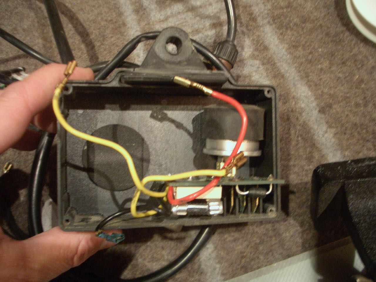

Anbei mal ein Foto von den verbauten Akkus, die könnten tatsächlich aus der Zeit von Herrn Volta stammen, es sind 3x 2 Volt Akkus, gibt`s heute ja deutlich kleiner.
In meiner Cagiva habe ich einen kleinen 6 Volt Akku in einer CEV Box verbaut, ursprünglich war damals eine ULO Box drin. Die CEV passt aber auch und fällt nicht so sehr auf.
Vielleicht werde ich die Akkus irgendwann mal in den Cimattis austauschen.
Über eine 12 Volt Zündung habe ich schon oft nachgedacht, aber mich bisher noch nicht dazu entschließen können, wenn dann vielleicht für die leistungsstärkeren Mopeds, mal sehen.
Da ich den originalen Bremslichtschalter nicht bekomme, habe ich es bei meiner schwarzen Cimatti mit einem anderen Schalter gemacht, die letzte Cimatti aus 83 hatte doch einen anderen Schalter, den habe ich sogar noch neu bekommen.

Hi Rolf, kommt da ein Druckschalter dran? Verstehe gerädert nicht, was original ist. Druckschalter finde ich auch nicht im www. Nur diese Zugschalter mit Feder.
Schmeiß die alten Akkus aus den Kästen raus! Wenn die auslaufen, sind die Platinen angefressen und du kannst alles wegschmeißen.
Wenn du mal 12v haben möchtest, ohne direkt die Zündung komplett austauschen zu müssen, weißt du ja, wer dir sowas macht

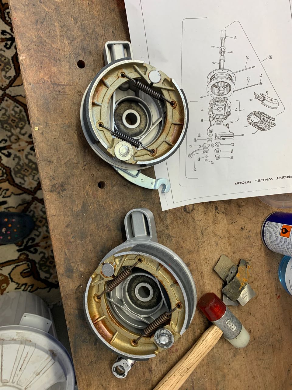

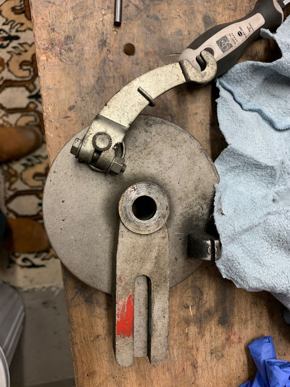

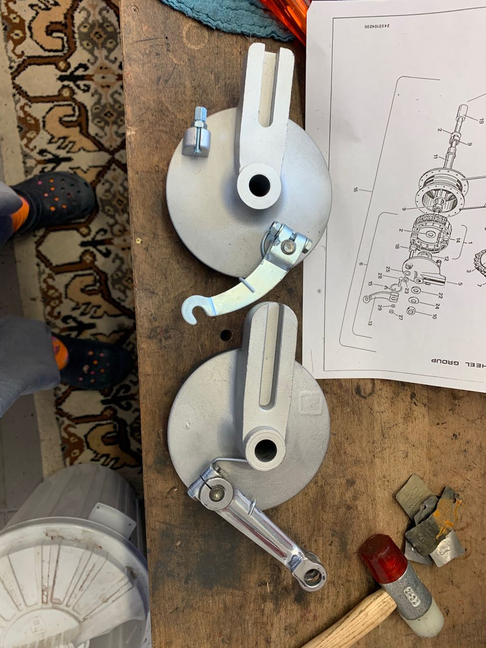

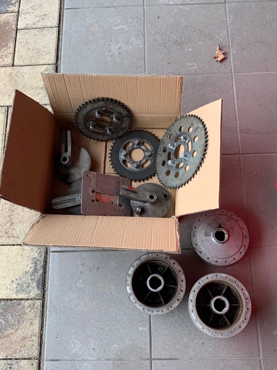

Die erste Version aus 81 hatte Vollnabenbremsen und Chromfelgen. Nach 40 Jahren sind die natürlich absolut verkommen und verrostet, außerdem hatten die Felgen Schläge, somit aus meiner Sicht nicht oder mit meinen Mitteln nicht zu restaurieren.
Bei meinen anderen Mopeds hatte ich bisher die Räder immer bei SWC überholen lassen, also neue Speichen, Naben pulvern lassen usw, ziemlich kostspielig, diesmal hatte mir Kalle einen persönlichen Workshop bei sich angeboten, habe ich liebend gerne angenommen, werde ich noch drüber berichten.
Zur Workshop Vorbereitung habe ich dann die Felgen komplett auseinandergenommen, jede einzelne Speiche herausgedreht, ebenfalls die Naben in ihre Bestandteile zerlegt, damit ich es auch wieder zusammenbekomme, Foto Orgien gemacht. Da ich noch eine zweite, ebenfalls abgerockte Hinterradfelge von einer Cimatti rumfliegen hatte, habe ich die auch auseinandergenommen.
Die Nabenteile sind dann gestrahlt worden, sind wie neu, ist immer wieder beeindruckend. Sämtliche Schrauben, Federn, Achsen usw. habe ich dann beim Bernd verzinken lassen, ebenfalls alles wie neu. Schon echt klasse wie das dann alles wieder aussieht.
Nach Erhalt der gestrahlten Teile dann wieder die Bremsteller zusammengebaut, die Naben mit Lagern versehen, so dass ich dann zum Workshop fahren konnte.
Fortsetzung folgt....
