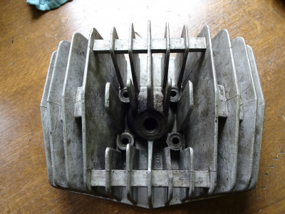

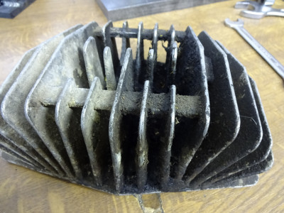

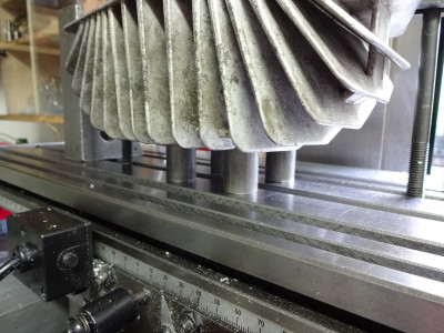

So nach 2 Stunden Ultraschallbad sieht der Kopf erst mal sauber aus.
EEB9262D-2C13-4984-AD98-B567F909CB37.jpeg [ 1.84 MiB | 8428-mal betrachtet ]
26614656-2324-4F5D-8948-57EBDFC922C2.jpeg [ 2.85 MiB | 8429-mal betrachtet ]

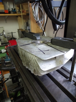

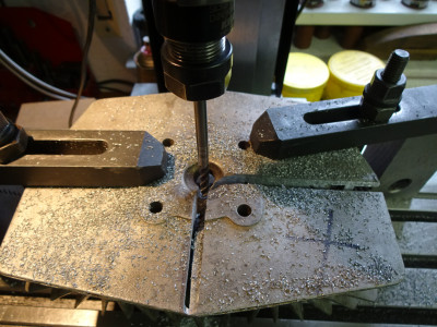

Jetzt kann der auf die Fräse, dazu hab ich mir vier Distanzstücke gedreht. Damit konnte ich dann prima aufspannen.
E739D5DB-4878-4A62-B718-C6BE0C91BF6F.jpeg [ 2.17 MiB | 8429-mal betrachtet ]
B3E972C9-ED53-427A-9E95-2E6A60ECF595.jpeg [ 462.6 KiB | 8428-mal betrachtet ]
F0163F73-F5B8-46C6-91EA-38974C32BDB5.jpeg [ 2.62 MiB | 8429-mal betrachtet ]
Bin heute nicht fertig geworden, geht weiter

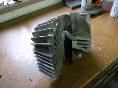

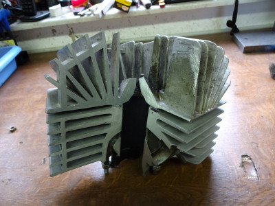

So das Viertele ist auch raus und alles für das Schönstrahlen parat
9444D7D4-A7A5-4C28-839F-C015A1DCCC17.jpeg [ 1.82 MiB | 8414-mal betrachtet ]
18D8EBBC-3878-4031-A779-480C06A60112.jpeg [ 2.28 MiB | 8414-mal betrachtet ]

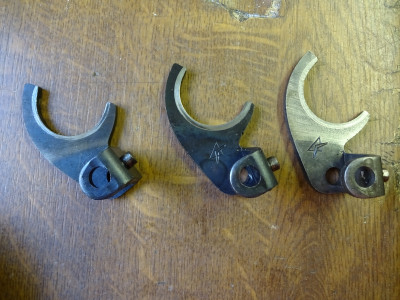

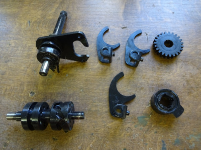

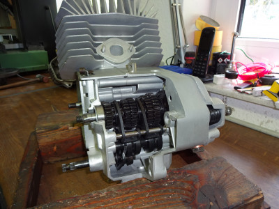

Mal die „schlechtesten“ Schaltgabel rausgesucht, damit die in den Schnittmotor kommen
D7278C0D-49FF-4A49-8AF3-795724642326.jpeg [ 2.39 MiB | 8340-mal betrachtet ]
Dann mal drangegeben mit der Brüniertest. Muss sagen klappte sehr schön und die Hälfte der Teile ist fertig. Hier ein paar Vorher/Nachher Bilder
6A8C2265-8A40-4A58-8690-26E3B5FAB79D.jpeg [ 2.14 MiB | 8340-mal betrachtet ]
9A96B38D-358D-45FF-AFD5-C85AFD9509C9.jpeg [ 2.36 MiB | 8340-mal betrachtet ]
Die Teile sehen hier und da auf den Bilder fleckig aus, kommt aber von Balistol. Das nimmt man zum Konservieren und Trockenen, denn nach dem Kaltbrünieren muss mit Wasser gespült werden.

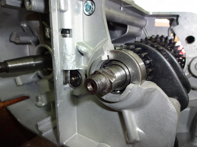

PS: ist schon weiter gegangen, die Lager sind alle drin. Geht jetzt an den Zusammenbau.

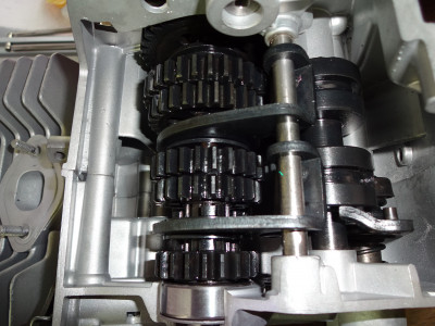

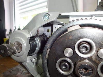

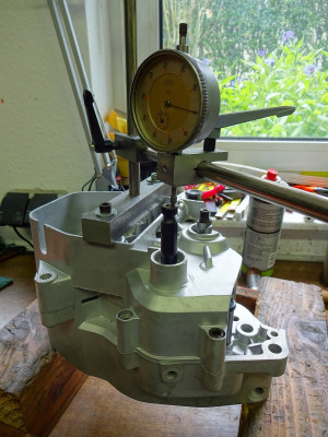

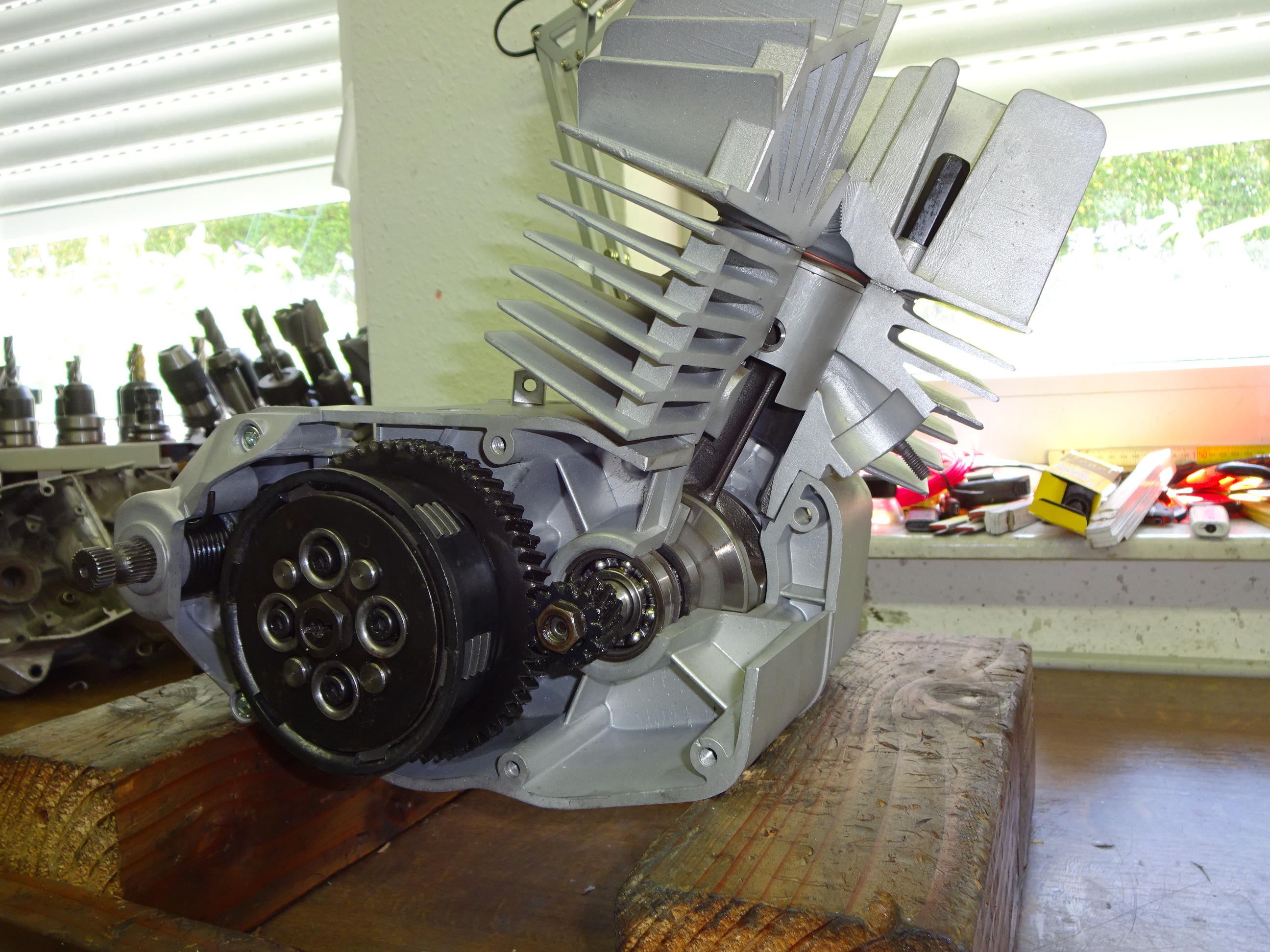

So auch ein Schnittmotor will ausgemessen werden :mrgreen:
75D109B7-A87E-4299-AF4B-287A9E58946F.jpeg [ 751.26 KiB | 8163-mal betrachtet ]
Ja und jetzt........
Schnittmotor fertig
D6B09282-4812-48A2-AEE3-C48E4FA0ABF6.jpeg [ 2.36 MiB | 8163-mal betrachtet ]
2561FA86-C503-4DFC-A581-382424EC4096.jpeg [ 2.32 MiB | 8163-mal betrachtet ]
FCE614C9-0133-44E9-8CDD-D1E09B268D94.jpeg [ 2.4 MiB | 8163-mal betrachtet ]
96230310-4E09-4A88-8571-98C94EBE96DC.jpeg [ 2.16 MiB | 8163-mal betrachtet ]
F8938204-F2D6-45A0-91A0-54CF8A5ED019.jpeg [ 2.27 MiB | 8163-mal betrachtet ]
Muss jetzt noch schauen ob ich einen Ständer bastel oder ob es ein Tischmodell auf nem Brettchen wird! :?
Na und dann muss ich mal, sehen ob ich nich ein wenig Licht und nen Motorantrieb hinbekomme.
