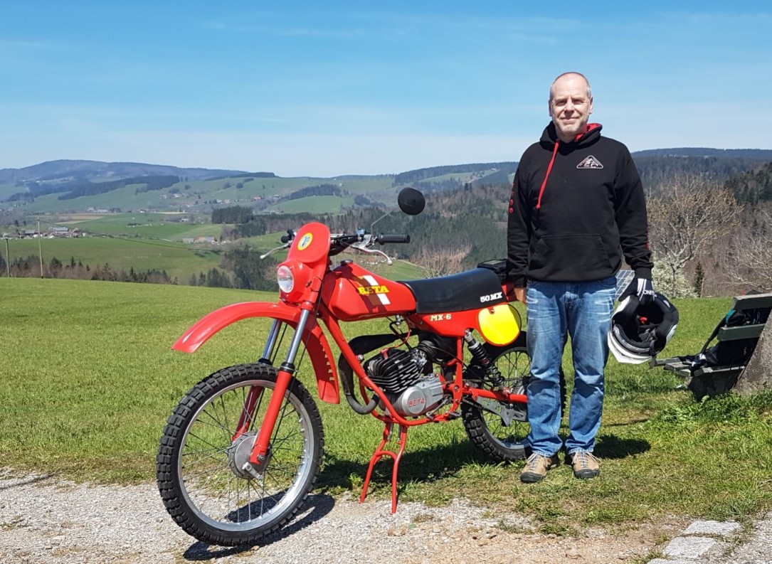

So richtig hatte ich mich zuerst nicht getraut, die Federscheibe wegzulassen. Aber ohne viel es mir leichter, den ZZP einzustellen. Bin jetzt erstmal auf 2,5 vOT gegangen.
Damit startet sie nach wie vor auf den ersten Tritt und läuft auch irgenwie weicher und runder. Damit konnte ich nun auch mein erstes Setup beim Vergaser finden, das über den ganzen Drehzahlbereich recht ordentlich funktioniert.
Als nächstes möchte ich noch andere Übersetzungen ausprobieren. Für die typischen Feierabendtouren auf die Schwarzwaldhöhen ist die Übersetzung manchmal noch zu lange.
Aber die ganze Arbeit hat sich schon jetzt mehr wie gelohnt. Es ist einfach ein Traum...

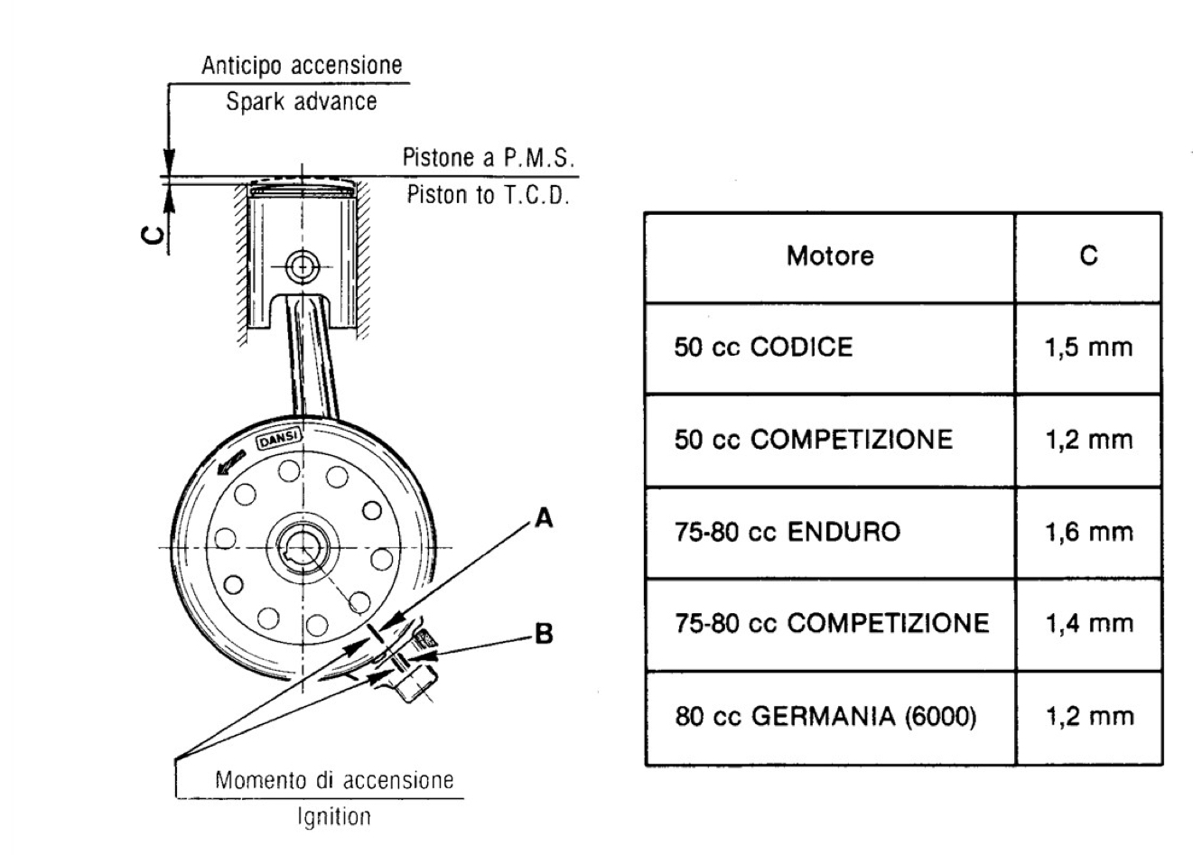

Ich verstehe das nicht mit den 2,8 mm v.O.T, da würde jeder Sachs Motor mit dem selben Zündzeitpunkt den Hitzetot sterben.
3mm v.O.T. das ist der Zündzeitpunkt von 2Takt Motoren mit viel mehr Hubraum un Hub, so ab 80mm Hub.
So ein Sachs Motor 44mm Hub 38mm Bohrung hat auf dem Prüfstand bei 1,3mm vO.T. die beste Leistung.

Also mit sind diese Werte mit der 2 vorne auch sehr suspekt. Wenn ich mir dazu such noch die Werte Dansi und Minarelli ansehe.
CB691CBF-3473-4258-B7C4-986D34B95A23.jpeg [ 307.13 KiB | 8189-mal betrachtet ]
Ich würde mal die 1,5 vor OT testen

Es ist aber tatsächlich so
7AEA7F02-63F2-4E7E-BCA6-98C593B28C1B.jpeg [ 166.93 KiB | 8188-mal betrachtet ]
Sonderbarerweise läuft der Motor damit mit kleinen Vergasern.
