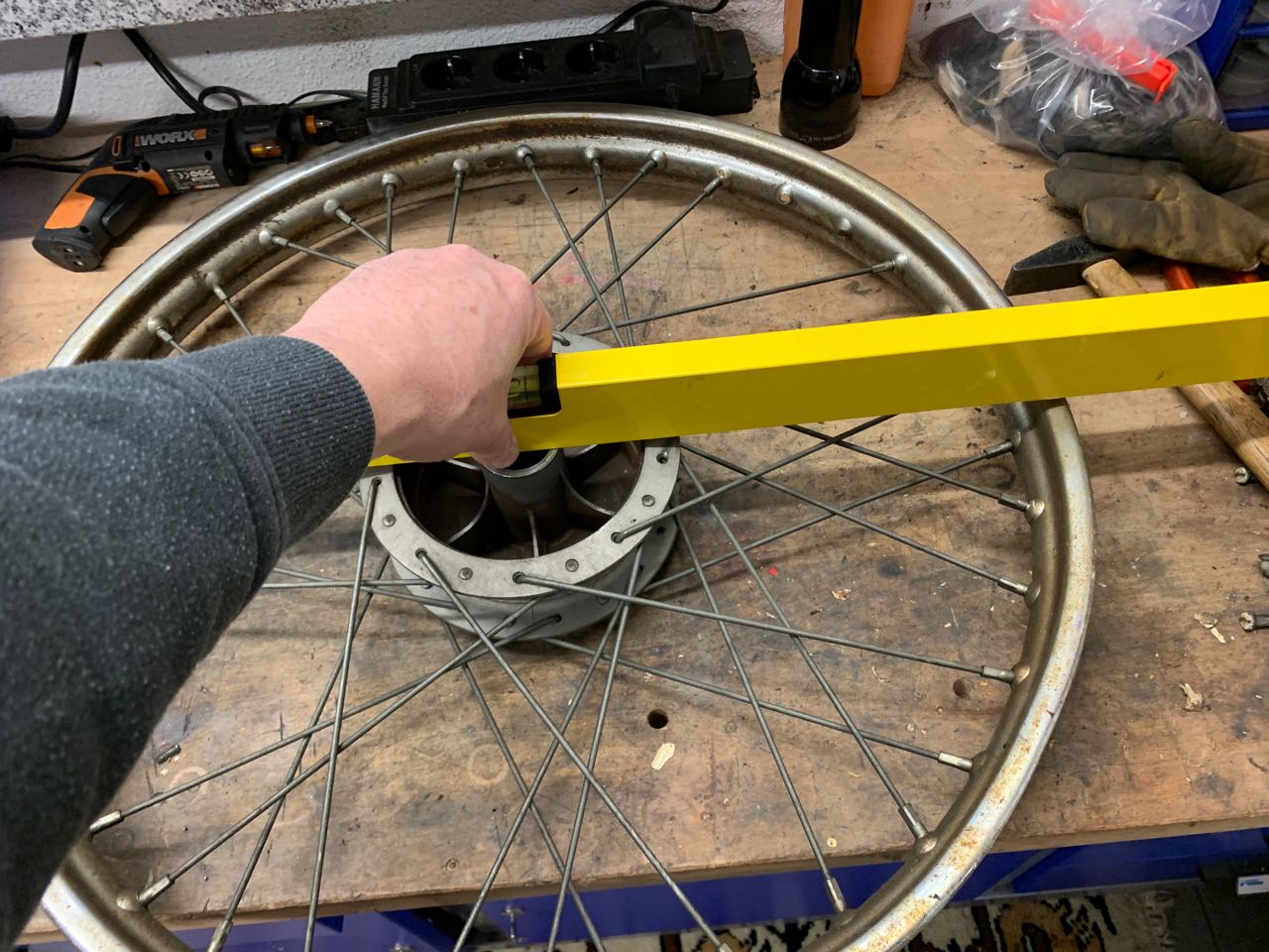

Nachdem Kalle mir den Speichen Workshop bei sich angeboten hatte, musste ich mich dann vor dem Zerlegen der Felgen erst mal mit seinem Zentrier Beitrag auseinandersetzen und die notwendigen Messungen mit Fotos machen, damit die Felgen auch dann später vernünftig laufen.

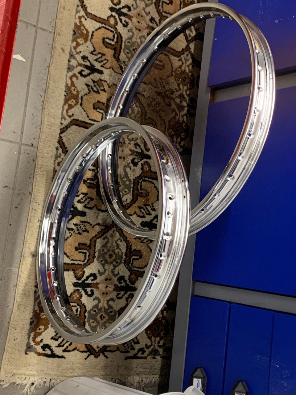

Neue Felgenringe habe ich mir dann auch besorgt, da die Cimatti verchromte Felgen hat, habe ich mir diese auch in Chrom Version besorgt.

Dateikommentar: notwendiges Messen entsprechend Kalle`s Anweisung

Dateikommentar: Felgenringe low budget....

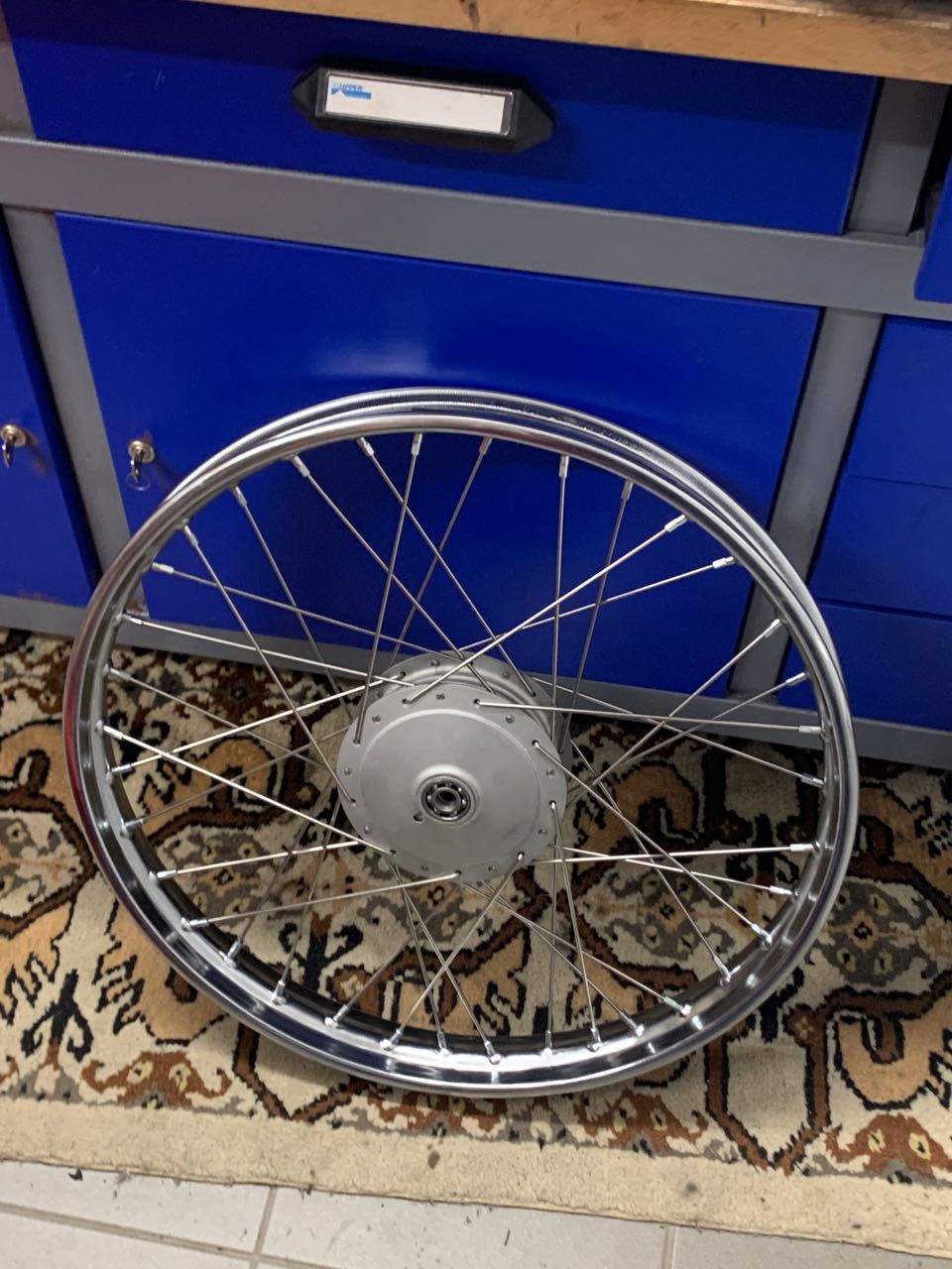

Wir haben dann mit dem Hinterrad angefangen, anhand der vorher gemachten Fotos dann die Speichen eingeführt. Hier zeigte sich bereits das erste Problem, es ließen sich nur die inneren Speichen mühsam und unter Spannung einspeichen, die äußeren gar nicht, alles versucht, passten zum Verrecken nicht. Zufälligerweise hatte ich noch Muster der alten Speichen mit, verglichen, unterschiedlich!!! Die abgewinkelte Strecke war an den neuen Speichen zu kurz!! Die Stimmung kippte...
Deshalb dann mit dem Vorderrad angefangen, eingespeicht, alles passte diesmal. Nach 20 Speichen war dann das Tütchen mit den Nippeln leer, es fehlten 20 Nippel. Egal, hatte ja noch das Tütchen mit den Nippeln für die hinteren Speichen, auch hier fiel dann auf, das lediglich 20 Nippel drin waren, es fehlten dann insgesamt 40 Nippel. Da die Speichen für hinten ja nicht passend waren und wir deshalb nicht einspeichen konnten, war es ja egal.

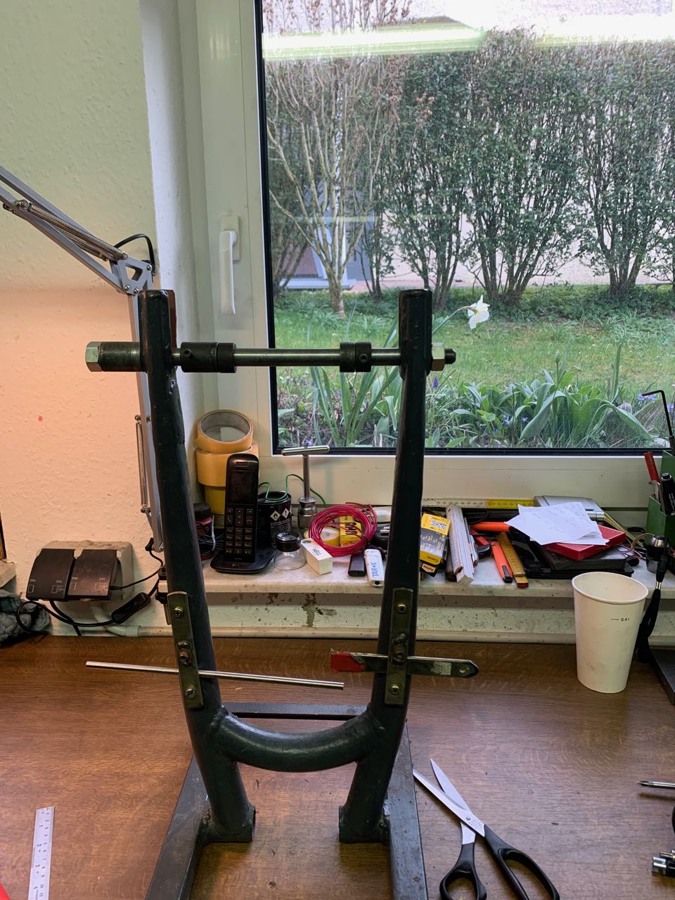

Als alles eingespeicht war, ging es dann auf den Zentrierständer und Kalle wies mich in die Geheimnisse ein. Beim Anspannen der Speichen, zumindest bei einigen, ließen sich die Speichen nicht festziehen, so als ob das Gewinde kaputt war, alles versucht, es ging einfach nicht. Stimmung kippte nun vollständig... :evil:

An sich wäre der Workshop nun beendet gewesen, glücklicherweise hat Kalle dann mal in eine seiner Schubladen geschaut und passende Nippel für vorne gefunden, alle SWC Nippel wieder entfernt, sortiert und dann Kalle`s Nippel eingedreht und dann wurde weitergemacht.
Dass die Felgen low budget waren, hat man gemerkt, Kalle meinte, so was unrundes hätte er noch nie erlebt, dementsprechend alles sehr mühsam gewesen. Letztendlich aber eine zentrierte und rund laufende Felge. Stimmung war nun deutlich besser!! ::-
Die hintere Felge hatte sich ja wegen den nicht passenden Speichen erledigt, somit leider Workshop Ende, Kalle hat mir dann seinen Zentrierständer mitgegeben, da ich ja gut aufgepasst hätte, sei es ja nun kein Problem mehr für mich, das Hinterrad dann irgendwann alleine zu machen.... Stimmung trübte wieder ein... :|

Dateikommentar: Zentrierständer

Dateikommentar: Ständer mit den Hilfsmitteln für Höhenschlag und Zentrieren

Dateikommentar: fertig eingespeicht
