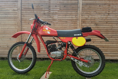

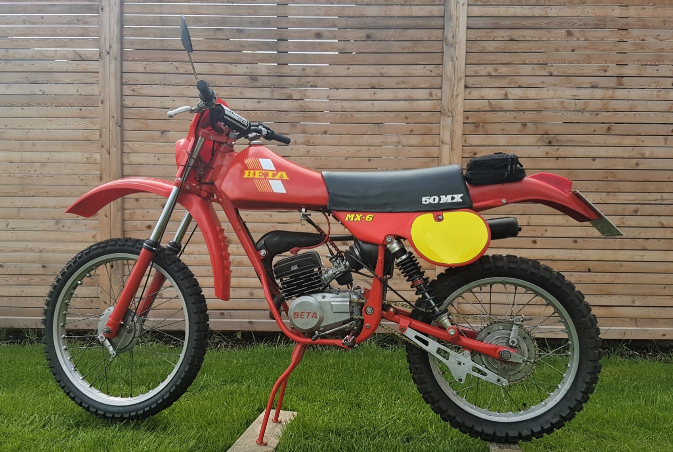

Am Wochenende hatte ich schon mal das Nummernschild montiert. Das hat mir überhaupt nicht getaugt. Das Heck war damit total häßlich.
Ich hatte ja einen neuen Preston Petty Replica montiert. Daneben hatte ich noch einen Stilmotor A153 und den ziemlich ramponierten aber originalen M.Robert 343 hier. Der Stilmotor ist insgesamt etwas schlanker und gefiel mir am besten. Dadurch dass er schmaler baut, musste ich ihn aber mit Distanzrollen befestigen. Eine Halterung für das Rücklicht hatte er ebenfalls nicht. So siehts damit aus:

::- Sehr schön! Gefällt mir die Linie!
Und Gratulation zum bestandenen TÜV

Sehr schönes Moped, kann ich mich dem Kalle nur anschließen.

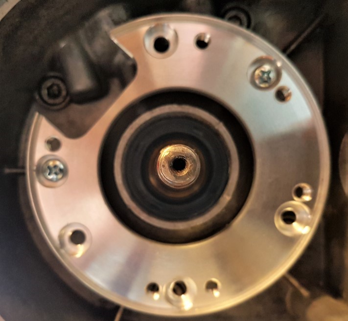

Mit eurer Hilfe hier hatten wir ja festgestellt, dass der Beta Konus identisch zum P6 Konus ist. Unsicher war ich eher bei der Grundplatte. Aber auch die passte perfekt:
aspfrm_20.jpg [ 107.25 KiB | 11826-mal betrachtet ]
Lediglich bei den Schraublöcher fluchteten nur zwei von drei. Ich wollte zuerst in Kalle-Manier damit auf die Bohmaschine. Aber das Teil muss so gut wie keine mechanische Belastung aushalten. Zwei Schrauben reichen vollständig aus.

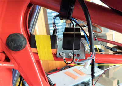

Der Stator wird dann so montiert, dass die Kabel vernünftig verlaufen und die Schrauben etwa mittig der Langlöcher sitzen. Die mitgelieferte Zündspule passt an den Platz der bisherigen RE1. Die CDI besitzt keine Halterung in Form eines Schraubenloches oder eines Montagewinkels oder dergleichen. Mit Moosgummi gepolstert habe ich die vor der Zündspule befestigt. Die Kabel werden noch hübsch verlegt...

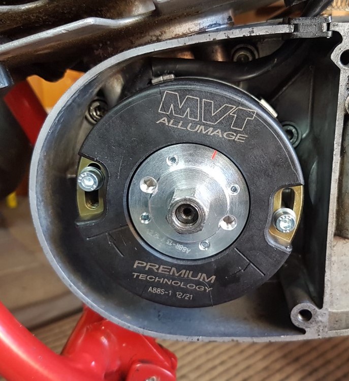

Mit der Messuhr dann den Kolben auf OT und den Rotor dann so eingesetzt, dass die Markierung auf den Strich beim linksdrehenden Pfeil zeigt. Mit der originalen Polradschraube hab ich dann den Rotor angezogen. Das Moped ist dann beim ersten Test sofort angesprungen. Die Agilität ist schon beeindruckend.
Mit der Blitzpistole habe ich dann den ZZP auf dem Stator markiert. Die Messuhr zeigte anschließend 2,5mm vor OT für diese Einstellung. Ich hab es dann auf 1,5mm eingestellt. Deshalb sind die Befestigungsschrauben jetzt eher am Anschlag:
aspfrm_21.jpg [ 167.99 KiB | 11826-mal betrachtet ]
