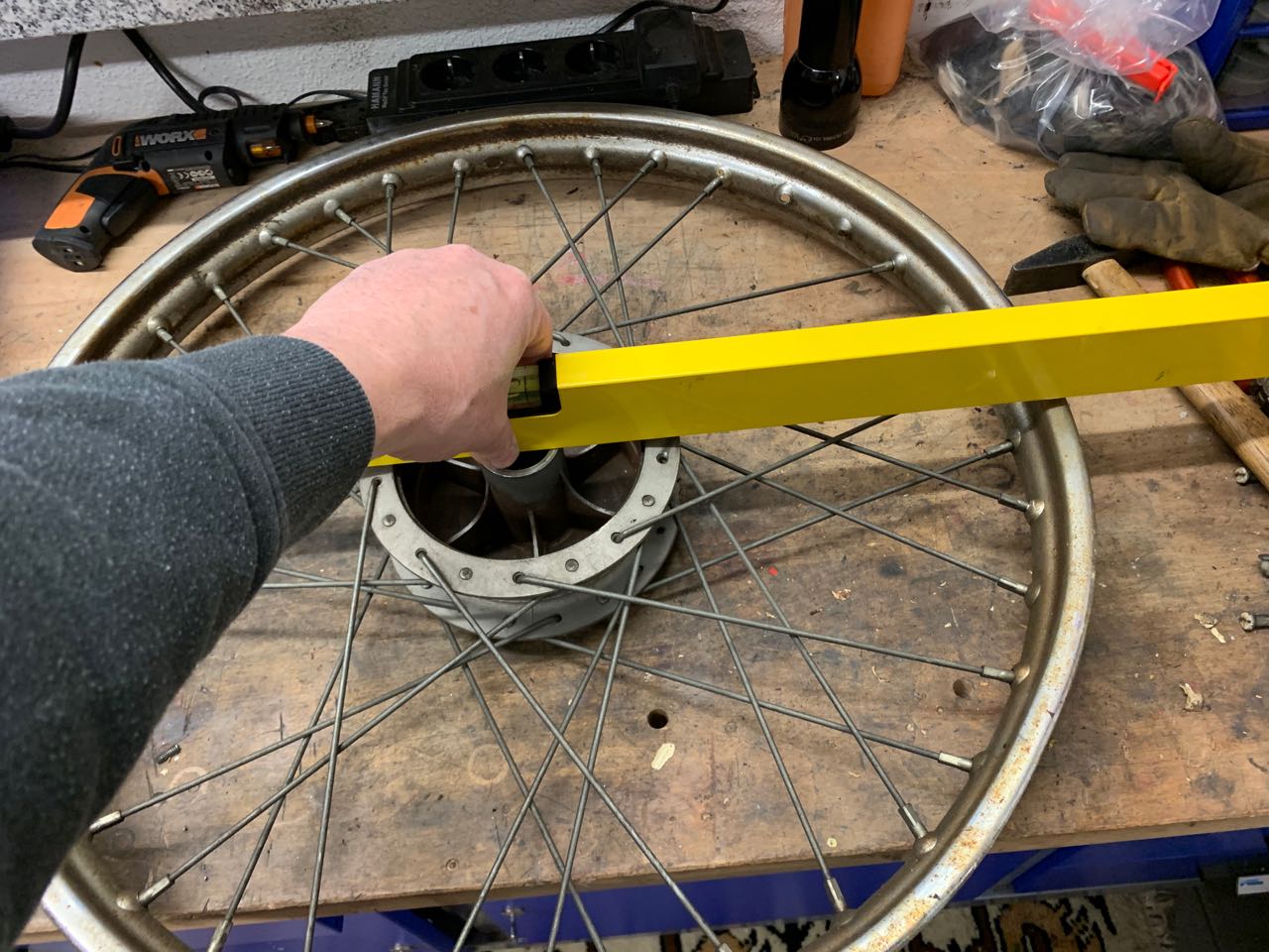

Nachdem Kalle mir den Speichen Workshop bei sich angeboten hatte, musste ich mich dann vor dem Zerlegen der Felgen erst mal mit seinem Zentrier Beitrag auseinandersetzen und die notwendigen Messungen mit Fotos machen, damit die Felgen auch dann später vernünftig laufen.
Dann die Felgen zerlegt, d.h. keinen Bolzenschneider benutzt sondern alle Speichen nacheinander herausgedreht.

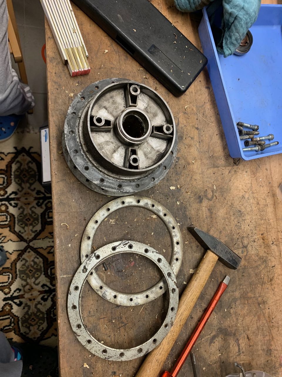

Hier muss ich anmerken, dass die Naben am Hinterrad auf je einer Seite einen Nabenring haben, die Nabenringe waren natürlich nicht dabei, die hatte der Bernd zum Verzinken....

Nachdem ich nun die Speichen bekommen hatte, bin ich dann gut gelaunt zu meinem Strahler gefahren, um die Naben schön machen zu lassen.

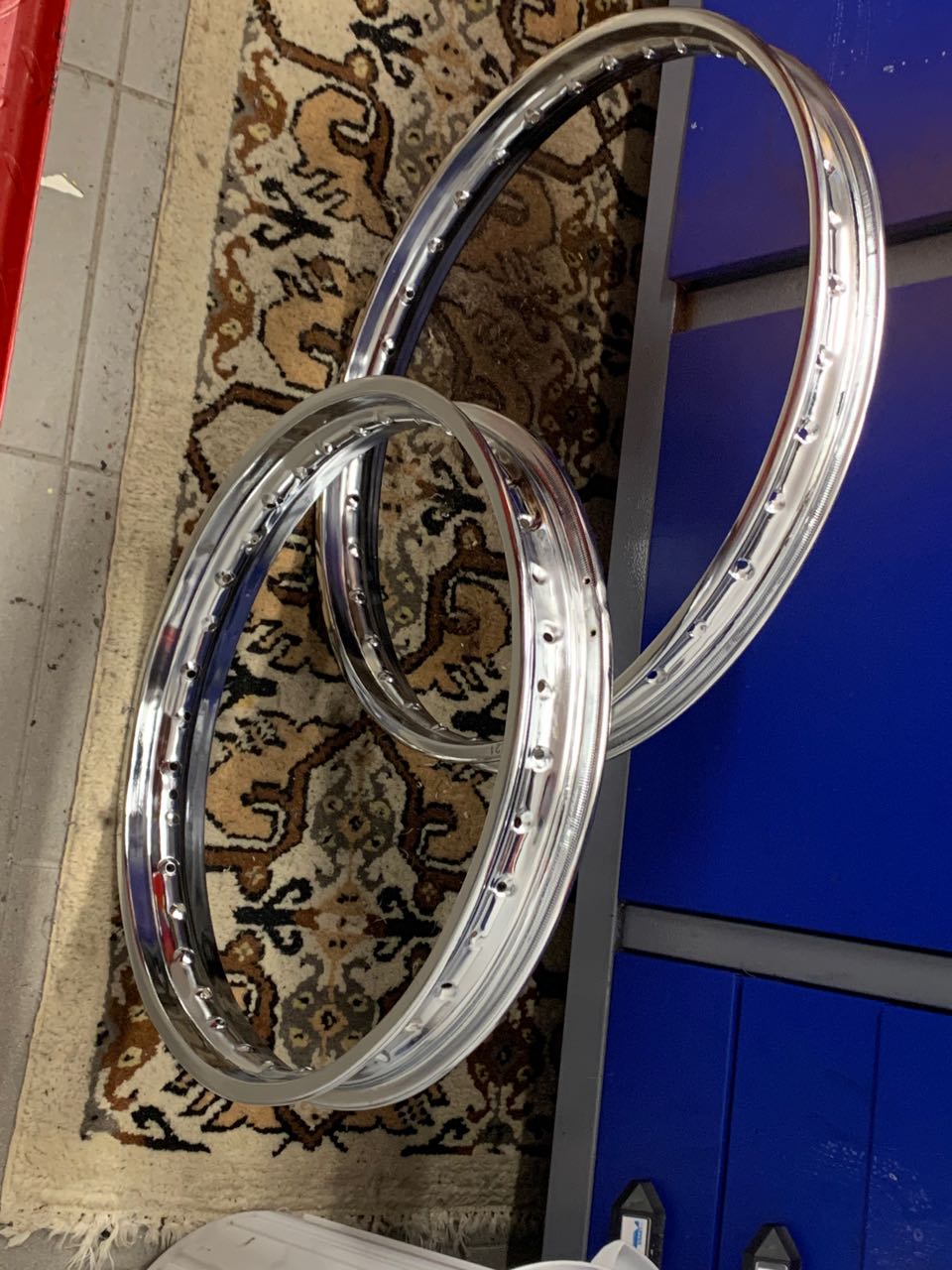

Neue Felgenringe habe ich mir dann auch besorgt, da die Cimatti verchromte Felgen hat, habe ich mir diese auch in Chrom Version besorgt.

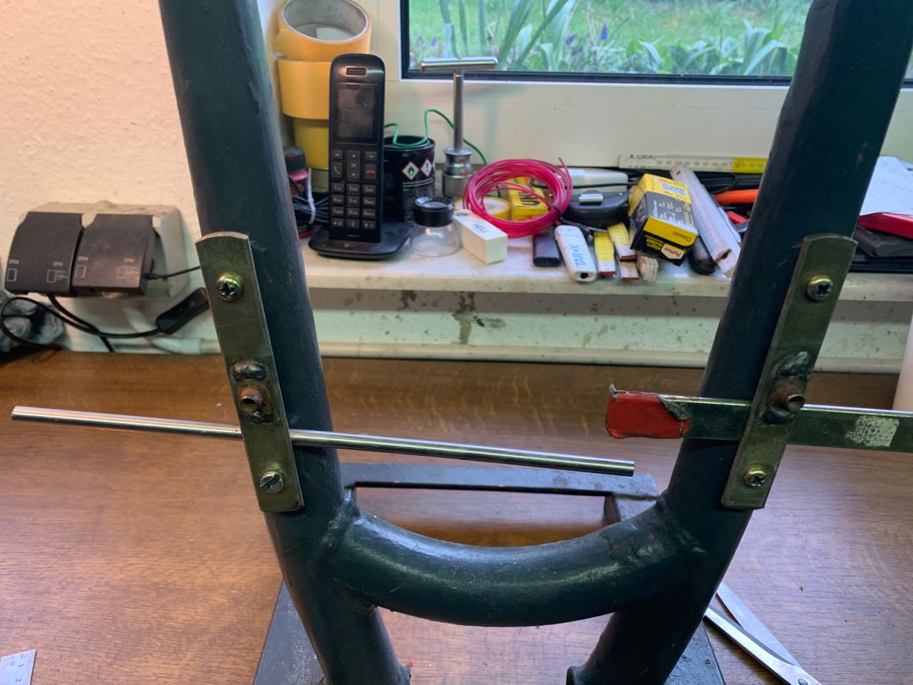

Als alles eingespeicht war, ging es dann auf den Zentrierständer und Kalle wies mich in die Geheimnisse ein. Beim Anspannen der Speichen, zumindest bei einigen, ließen sich die Speichen nicht festziehen, so als ob das Gewinde kaputt war, alles versucht, es ging einfach nicht. Stimmung kippte nun vollständig... :evil:

Dass die Felgen low budget waren, hat man gemerkt, Kalle meinte, so was unrundes hätte er noch nie erlebt, dementsprechend alles sehr mühsam gewesen. Letztendlich aber eine zentrierte und rund laufende Felge. Stimmung war nun deutlich besser!! ::-
Die hintere Felge hatte sich ja wegen den nicht passenden Speichen erledigt, somit leider Workshop Ende, Kalle hat mir dann seinen Zentrierständer mitgegeben, da ich ja gut aufgepasst hätte, sei es ja nun kein Problem mehr für mich, das Hinterrad dann irgendwann alleine zu machen.... Stimmung trübte wieder ein... :|
