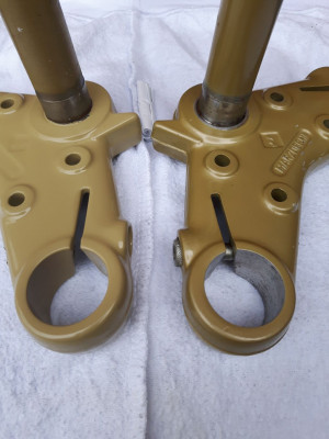

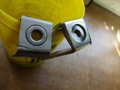

hier der Vergleich. Auf den Photos wirkt der org. Farbton eher in Richtung Gold.
rechts RAL1020, links original
Wenn ich die angemischte Farbe habe, stelle ich den Vergleich mit dem org. Farbton ein.

Marzocchi-Farbvergleich.jpg [ 153.92 KiB | 7043-mal betrachtet ]

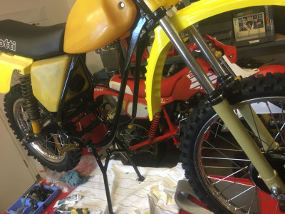

Moin Jung`s,

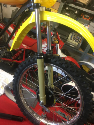

hab seinerzeit die Tauchrohre meiner Ancillotti in RAL 1020 pulvern lassen.
IMG_8615.jpg [ 162.1 KiB | 7040-mal betrachtet ]
IMG_8616.jpg [ 157.74 KiB | 7040-mal betrachtet ]

Frigerio hat geschrieben:
VG,
Ulli
:? Also ich hätte jetzt gedacht Rechts wäre Original, da ein paar Kratzer dran sind! :roll:

uups, stimmt natürlich. Links RAL1020 und rechts original.

BeitragVerfasst: 8. Mai 2021 17:21
sieht nach Bronze aus der Farbton, in dem werden gerne bei Alfas die Zylinderköpfe gepulvert.

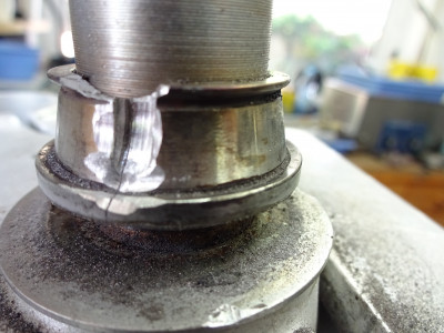

So heute morgen ein wenig Kleinzeug an der Gori gemacht.
Das untere Kegelrollenlager dünn geschliffen, sodass es beim hochschlagen mit nem Meissel aufreisst.

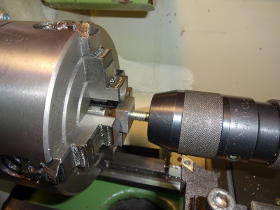

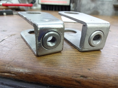

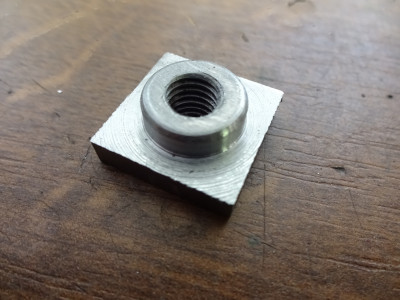

Dann gesehen, ein Kettenspanner war wohl mal mit ner neuen Gewindeplatte versehen. Aber eben nicht so wie das Original, also war nachfertigen angesagt.
Erst nen Vierkant mit M8 Gewinde an der Fräse gefertigt und dann in Vierbackenfutter auf der Drehe das Runde erstellt

Jetzt ist alles wieder wie Original

[quote="Aspes Kalle"]So heute morgen ein wenig Kleinzeug an der Gori gemacht.
Moin Kalle,
Danke für den Tipp, die Entfernung bei mir hat mich Unmengen an Schweiß gekostet :oops:
