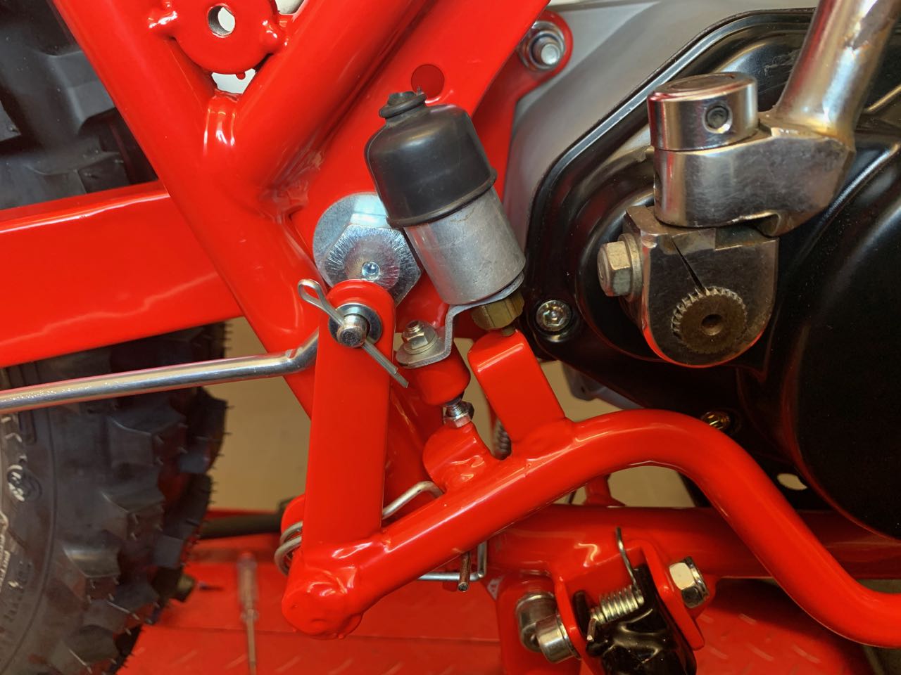

IMG_5259.jpg [ 203.13 KiB | 6924-mal betrachtet ]
Dateikommentar: Anschlagpuffer ist eine Abdeckkappe von einem Fixateur externe

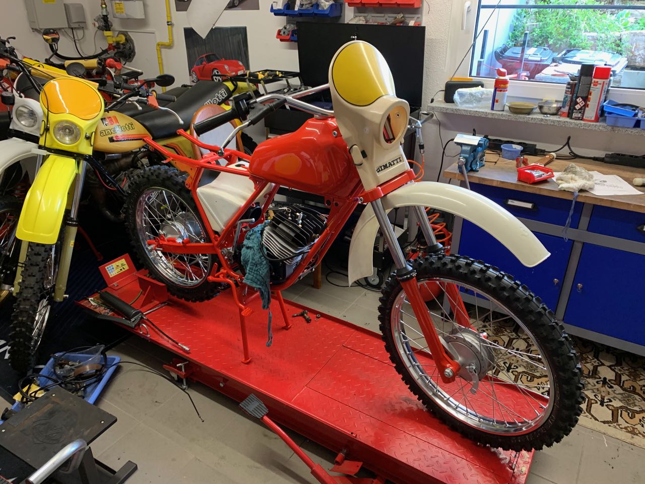

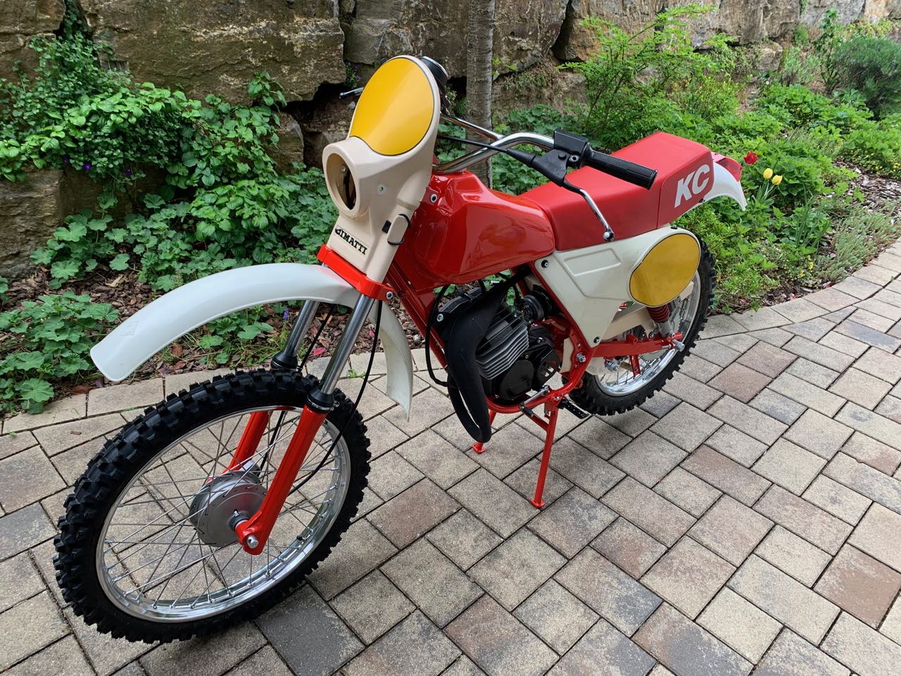

Nun die letzten Fotos mit aktuellem Stand.
Gemacht werden müssen noch die Aufkleber, derzeit bei Schneideteufel in Bearbeitung, Kabelbaum verlegen und anschließen, Kabel an den Schalter anlöten -kann ich nicht- und die Kette aufziehen, bin ich gerade zu faul.
Wenn alles komplett fertig ist, folgen dann die Abschlußbilder.
