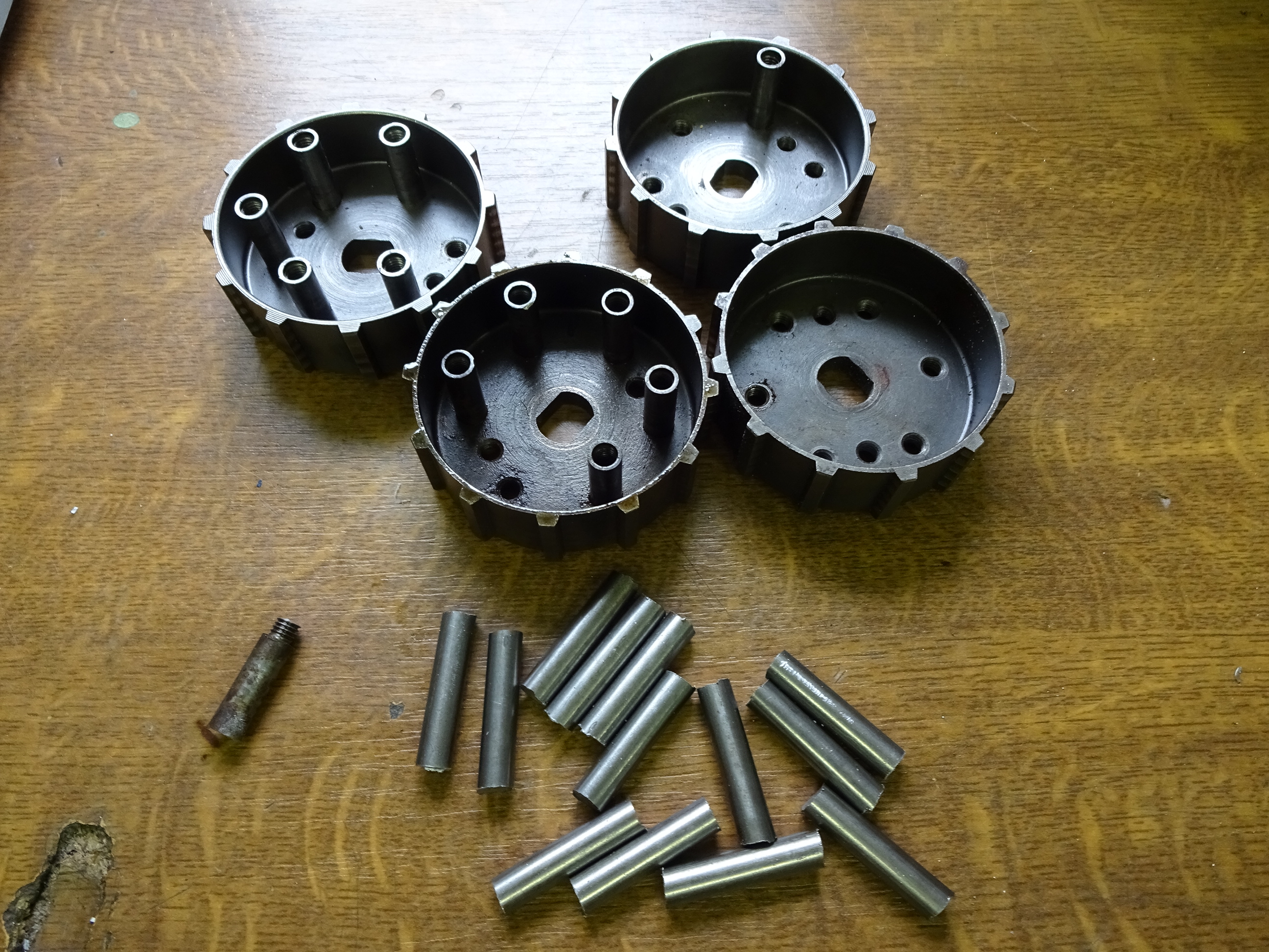

Heute bekam ich einen von mir gekauften Fantic P6 Konvolut bis in die Werkstatt gebracht :mrgreen: (Danke noch mal T. P. für den Botengang ::- )
9079A502-D489-49B4-8864-547A81259210.jpeg [ 2.3 MiB | 6918-mal betrachtet ]
Jetzt hab ich das alles erst mal sortiert und dann angefangen das Zeug durch das Ultraschallbad zu jagen. Aber was mache ich jetzt Sinnvolles in der Zwischenzeit :?
Ach da sind ja noch ne Menge Innenläufer der 6-Federnkupplung, denen fehlen ne Menge von den Stehbolzen/Schrauben.

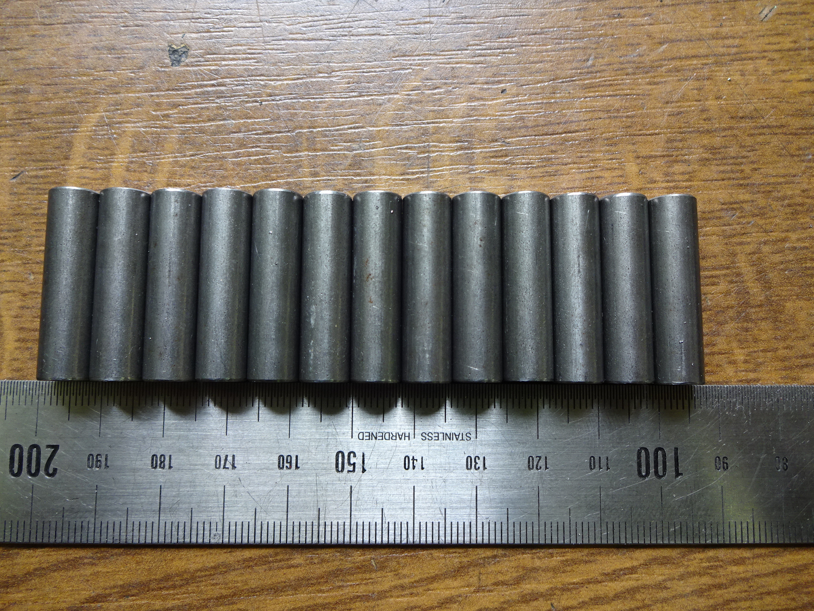

OK Alles vermessen und Rohmaterial grob abgelängt
CECD59E1-9038-4E81-BB76-72EBD95D86C5.jpeg [ 2.62 MiB | 6918-mal betrachtet ]
Erst mal alles auf gleiche korrekte Maße gedreht

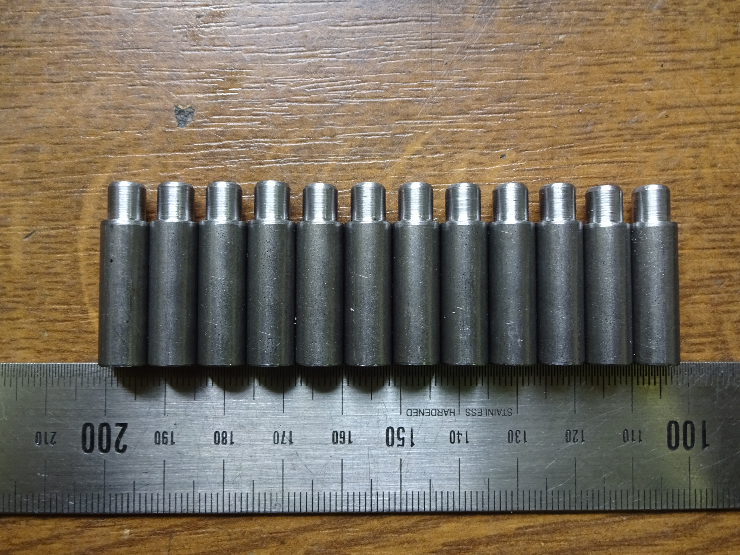

Dann den Kerndurchmesser für das M6 Gewinde gedreht.
B2DCD7FC-9261-4D0F-B25A-69029CEF7CA5.jpeg [ 2.49 MiB | 6918-mal betrachtet ]
Gewinde auf der Drehbank von Hand mittels des Futterschlüssel gemacht. Wird so 100%ig gerade schön.
