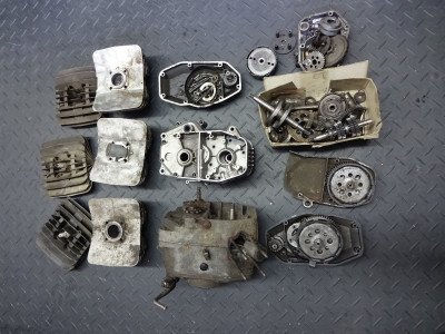

Heute bekam ich einen von mir gekauften Fantic P6 Konvolut bis in die Werkstatt gebracht :mrgreen: (Danke noch mal T. P. für den Botengang ::- )
9079A502-D489-49B4-8864-547A81259210.jpeg [ 2.3 MiB | 6905-mal betrachtet ]
Jetzt hab ich das alles erst mal sortiert und dann angefangen das Zeug durch das Ultraschallbad zu jagen. Aber was mache ich jetzt Sinnvolles in der Zwischenzeit :?

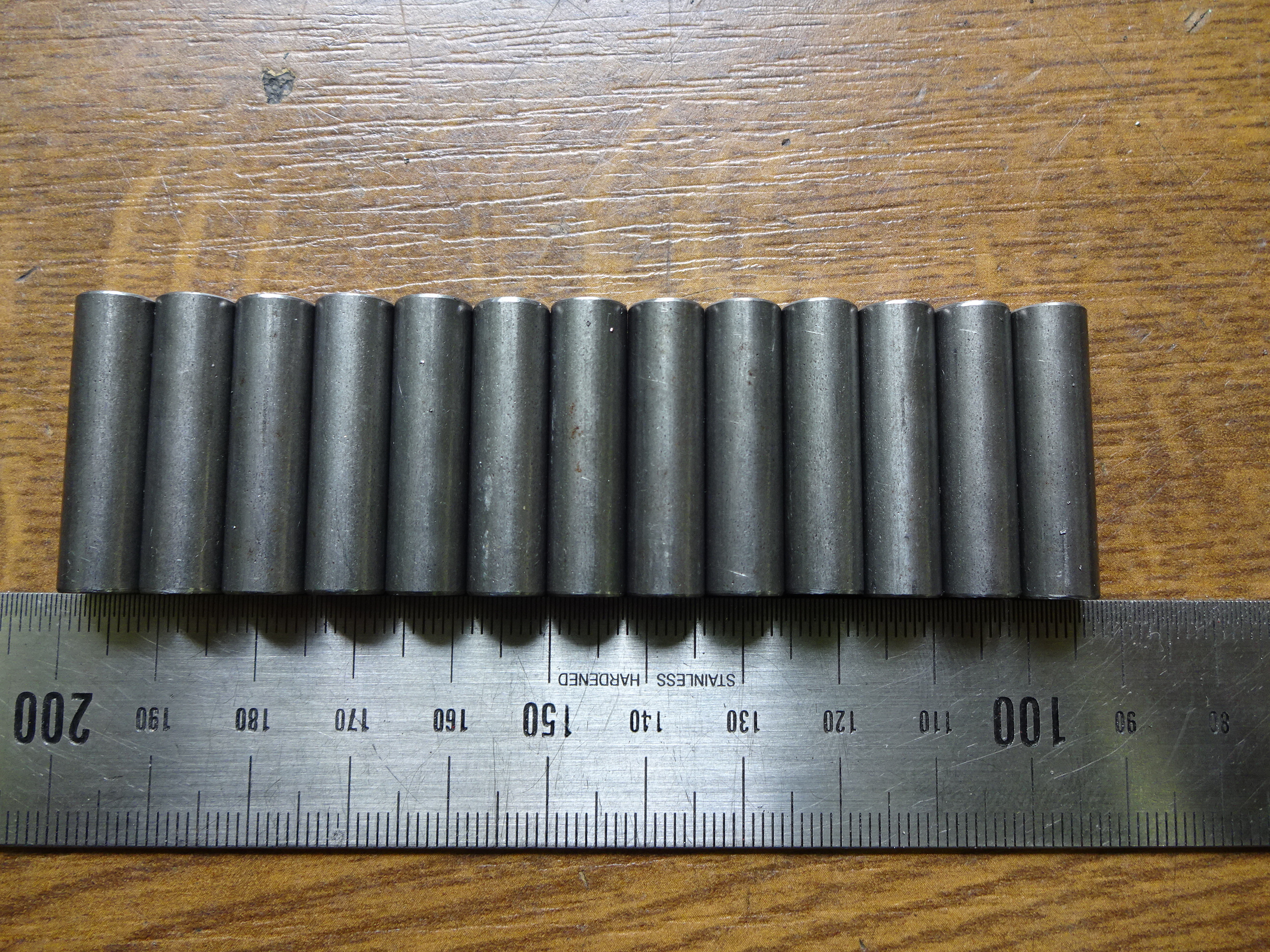

OK Alles vermessen und Rohmaterial grob abgelängt
CECD59E1-9038-4E81-BB76-72EBD95D86C5.jpeg [ 2.62 MiB | 6905-mal betrachtet ]

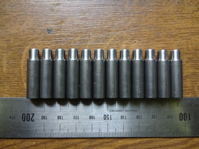

Erst mal alles auf gleiche korrekte Maße gedreht

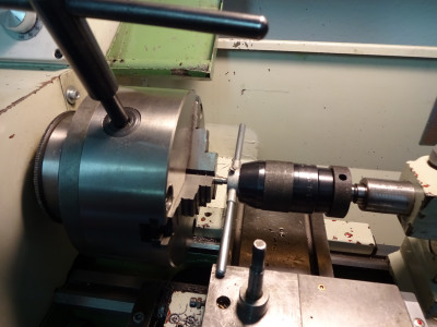

Gewinde auf der Drehbank von Hand mittels des Futterschlüssel gemacht. Wird so 100%ig gerade schön.

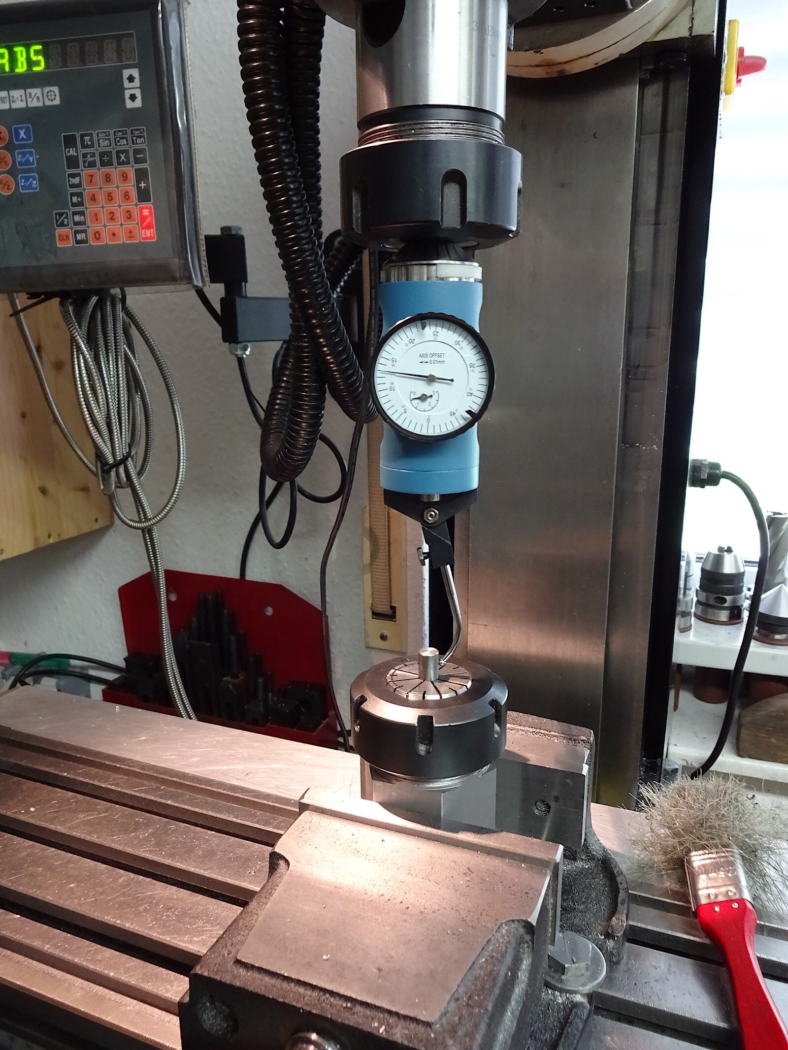

So heute weiter gemacht.

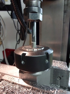

Auf der Fräse geht das Bohren und Gewindeschneiden viel leichter.
Mit dem Zentrikator schnell mittig gestellt. Innerhalb von 1min auf unter 1/100stel gestellt :P
1F1FB6B9-A6FD-493E-8750-75B4C79FE843.jpeg [ 725.83 KiB | 6880-mal betrachtet ]

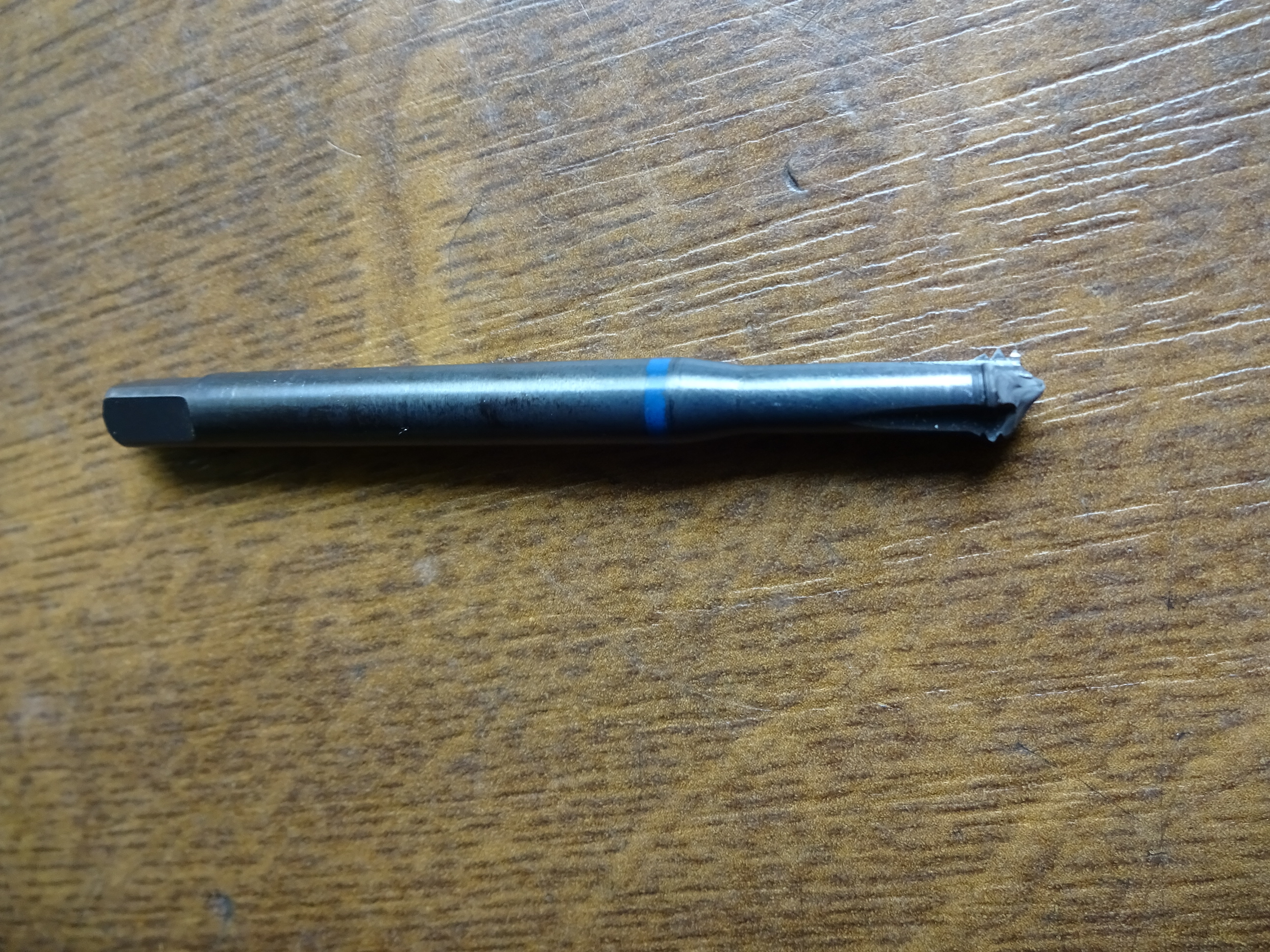

Gebohrt und dann mit der Gewindeschneideinrichtung das M6 Gewinde in einem Rutsch rein gemacht.
170F93AE-B8F4-4A91-A966-F332C54EAAFE.jpeg [ 642.81 KiB | 6880-mal betrachtet ]

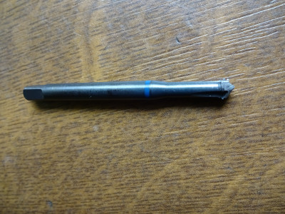

Man muss nur die Tiefenanzeige im Auge behalten und schnell die Drehrichtung im richtigen Moment umschalten, sonst....
7BA87E7A-1E8E-4E08-A54A-63CEA1693A10.jpeg [ 2.8 MiB | 6880-mal betrachtet ]

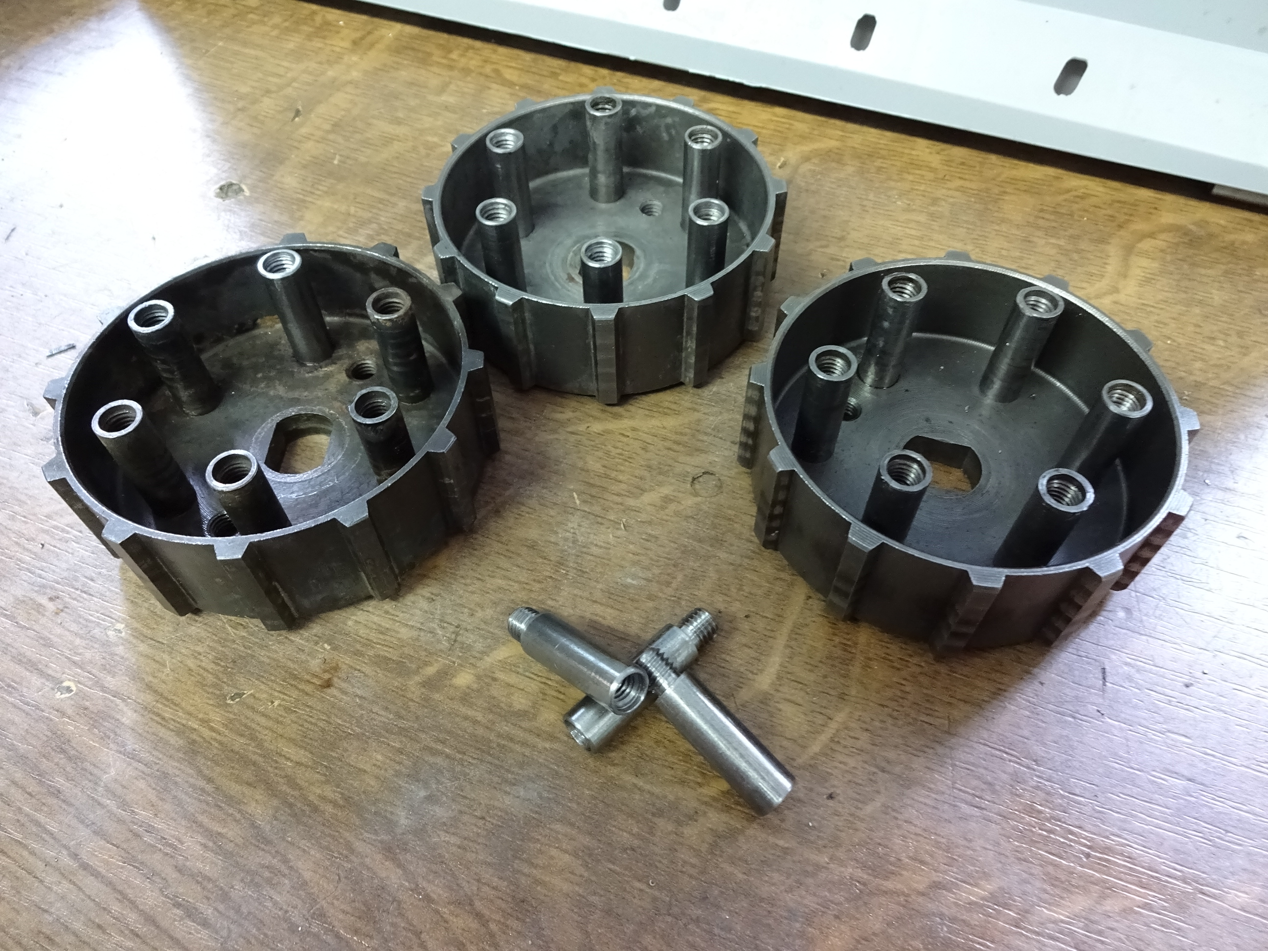

Ja ist mir beim Vorletzten passiert :x , war abgelenkt und hab zu spät die Richtung umgestellt. Wahrscheinlich auch die Tiefe vorher nicht richtig genullt. Musste das letzte Teil dann per Hand im bekannten Drei-Bohrer-Rythmus schneiden :cry:

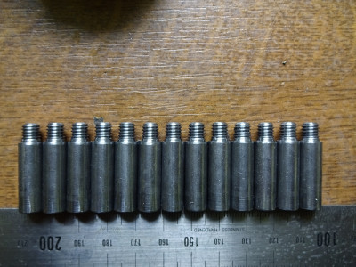

Aber jetzt sind drei Innenläufer fertig und ein paar Schrauben in Reserve. Da ja eine fehlte konnte ich den vierten Innenläufer nicht komplettieren. Sollte aber erst mal reichen, sonst mache ich wieder ne Fertigungsstrasse auf :|
03BD9C70-8C38-4642-9E15-E17CDF473658.jpeg [ 2.32 MiB | 6880-mal betrachtet ]
