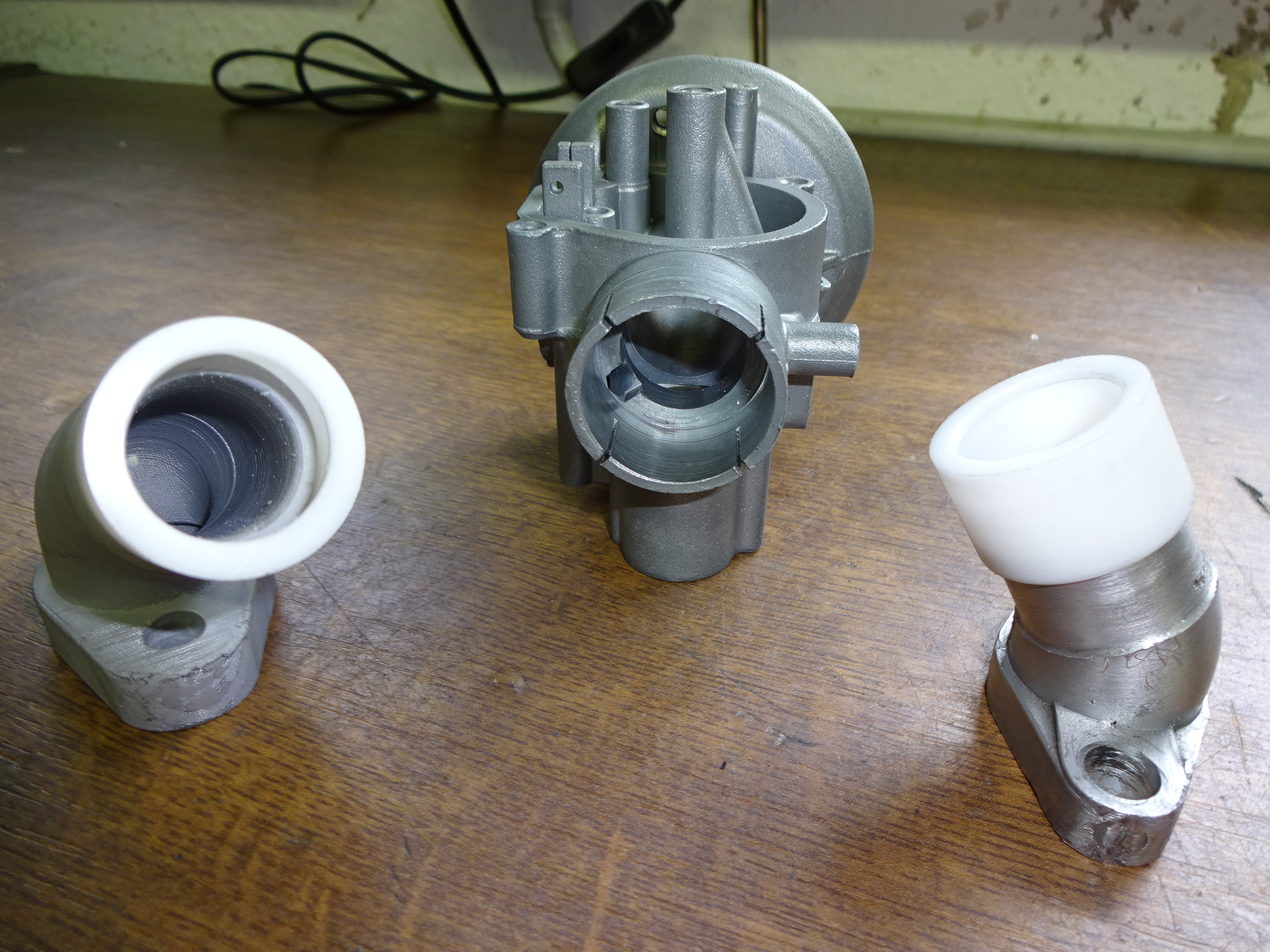

Damit ich mein Konto beim Pigment Primaten wieder ins Positive schubse, ihm gleich wieder was für seine BF gedreht. Nen passenden Vergaser wieder mit nem sauberen Anschluss versehen und für die unterschiedlichen Ansaugstutzen passende Buchsen.

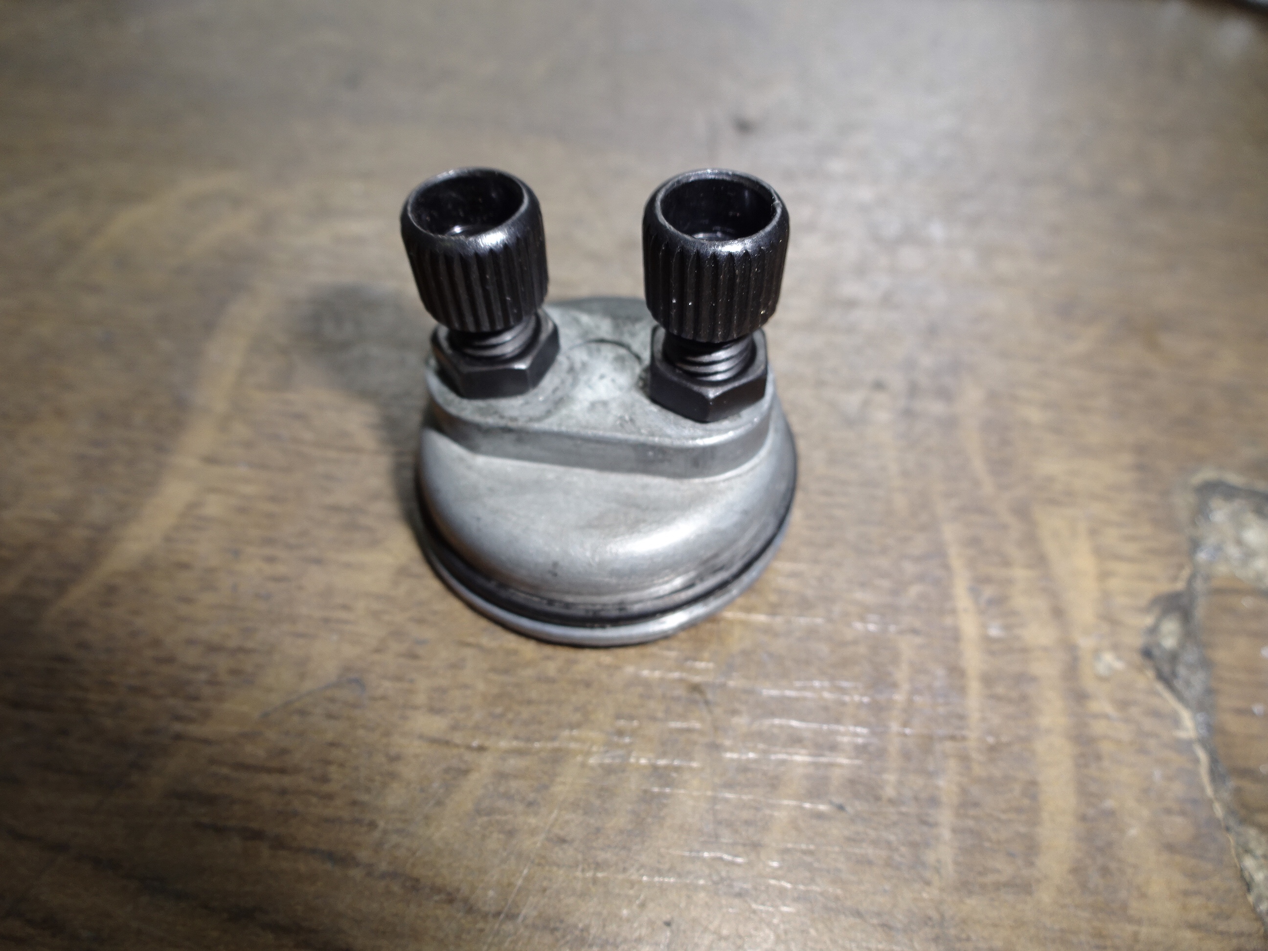

Och heute nicht ganz so viel in der Werkstatt gemacht. Für ein anderes Zwischendurch-Projekt (ja zeige ich auch was zu :mrgreen: ) musste die Bandsäge ein 80mm Rundmaterial runterschneiden. In der Zwischenzeit einfach mal den Gori Vergaser auseinander genommen. Der hat oben zwei Bowdenzug-Einsteller, Gas und Choke.

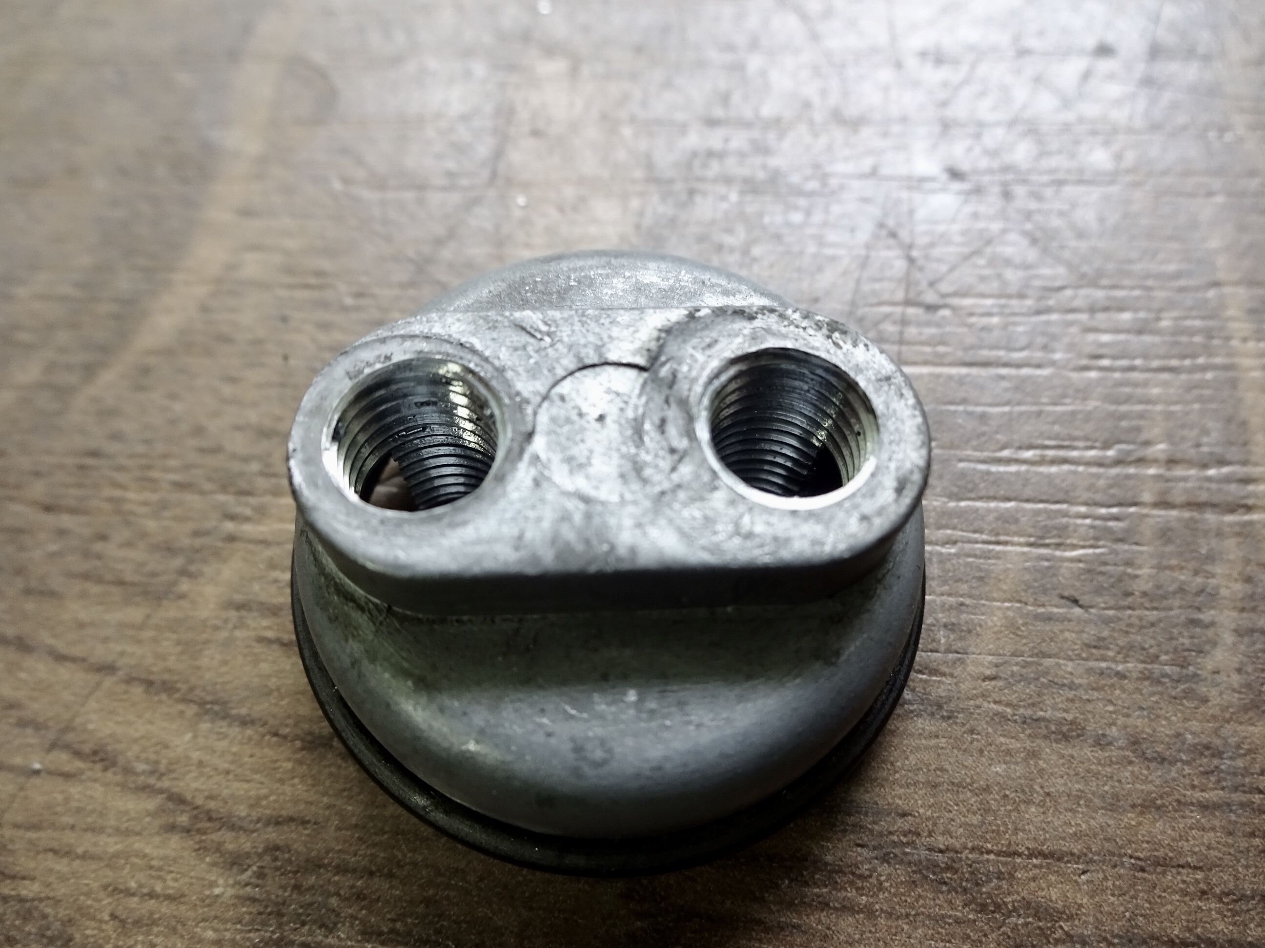

Leider total vernudelt und alles hat M6x0,75 ne hab ich weder Einsteller noch Helicoil. Also alles eben auf „normal“ M6x1,0 bauen.
2058BB11-1FFA-46C9-80F0-8DDC4A34BAF9.jpeg [ 1.2 MiB | 9195-mal betrachtet ]
Ab auf die Fräse, ausgerichtet, gebohrt und Gewinde geschnitten
5891A479-7F3A-4A69-BCF5-60F4A14AD760.jpeg [ 1.44 MiB | 9195-mal betrachtet ]
DE75BAE1-E9C6-4981-A63A-E9706802F1D8.jpeg [ 1.23 MiB | 9195-mal betrachtet ]
Danach noch die Helicoil Einsätze rein und alles bestens

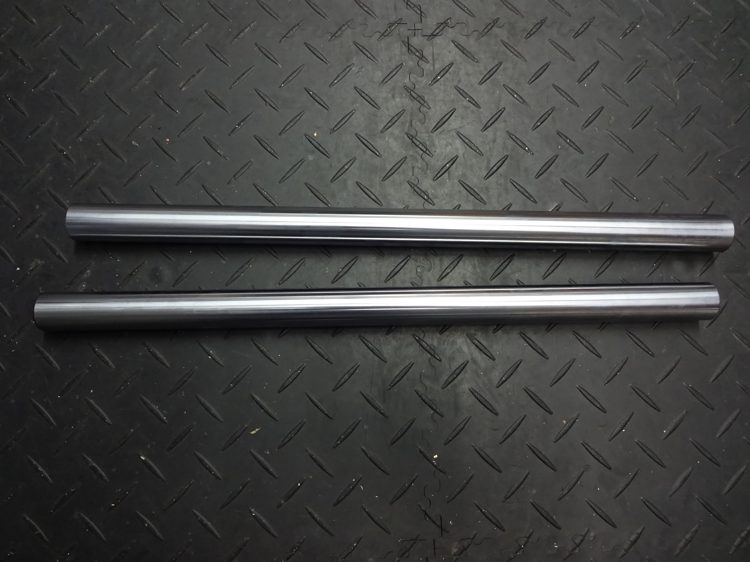

Aber andere waren trotzdem fleissig was die Gori bzw. Teile davon angehen.
FAC5DEED-1469-4F3F-9B2F-F4B19DF5009F.jpeg [ 1.77 MiB | 8533-mal betrachtet ]
DD79423E-F9DC-43F4-BE1F-03F73CB91B76.jpeg [ 1.67 MiB | 8533-mal betrachtet ]
Haben tolle Arbeit geleistet. Hab die gebeten auf ein leichtes Übermass zu chromen. Und siehe da, die Standrohre laufen perfekt in den alten, aber gehonten Tauchrohren ::-

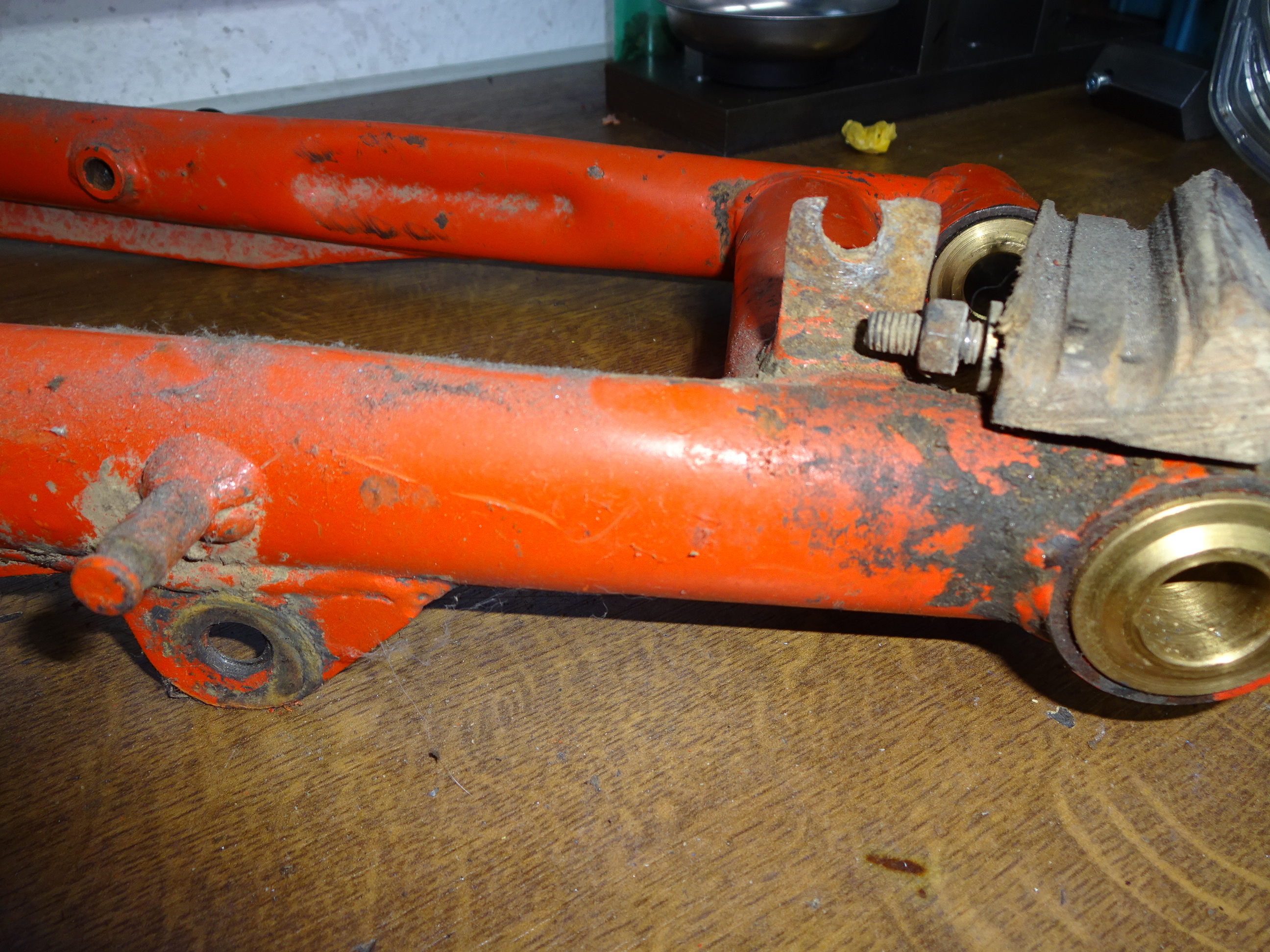

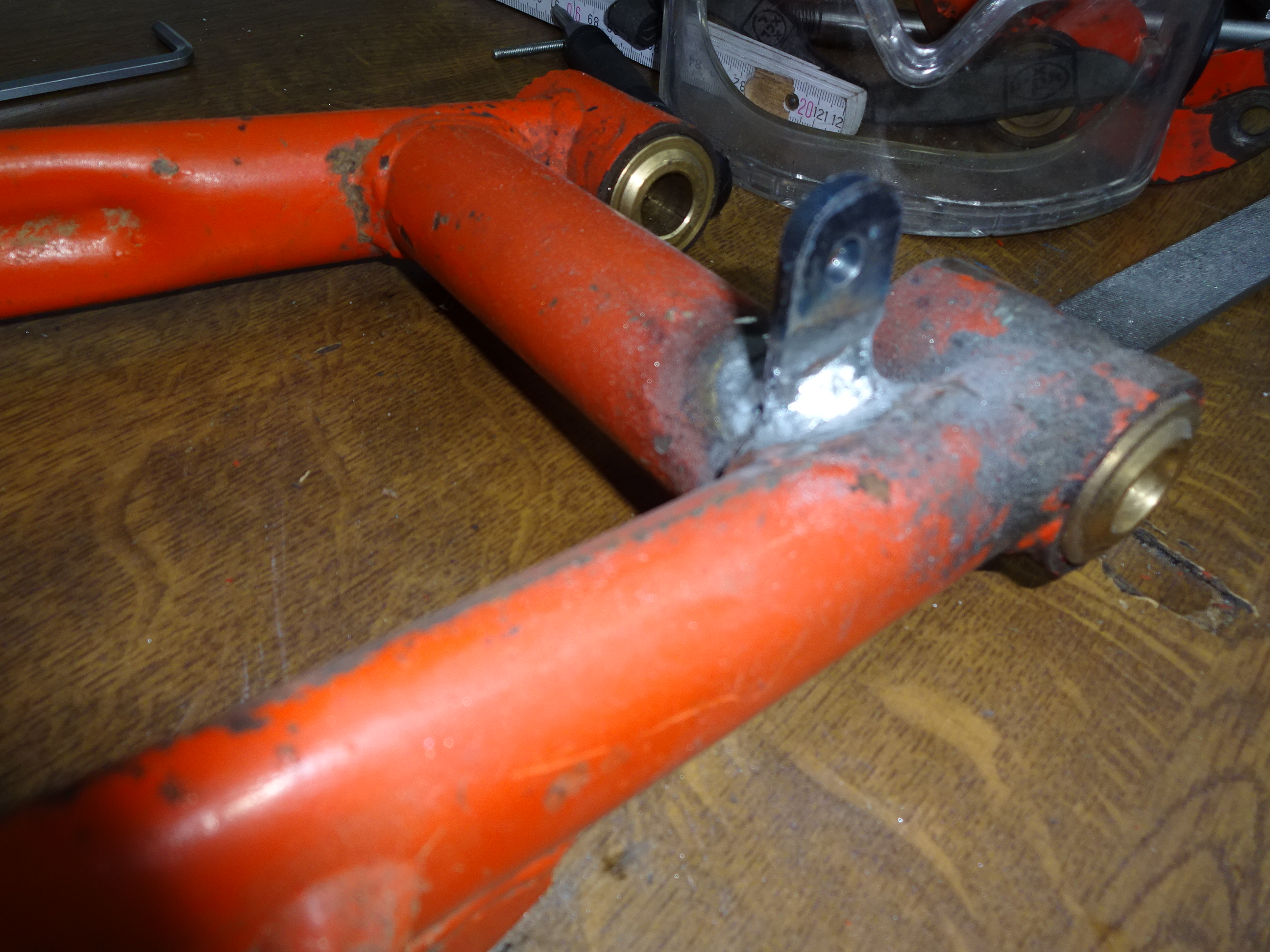

Dann mal die Schwinge mir vorgenommen, da fehlte ein Halter für nen Kettenschleifer. Also neumachen war angesagt.
Dateikommentar: Ohoh
F64DBB7D-F4B2-4E4E-89A0-3D065E0D7AF8.jpeg [ 2.81 MiB | 8056-mal betrachtet ]
Dateikommentar: Fertig
3F5B1DA8-F1ED-4907-9D43-87C39A8F2A19.jpeg [ 2.15 MiB | 8056-mal betrachtet ]
Die Schwinge ist auch angeschliffen, muss ich noch aufschweissen und versäubern..
Dateikommentar: Schwinge
39321422-5F5F-4897-9246-113DB7CB9159.jpeg [ 2.28 MiB | 8056-mal betrachtet ]
