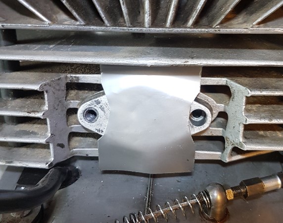

Die Ausgangslage mit dem freigelegten Operationsgebiet:

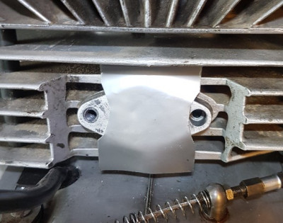

Mit niedriger Drehzahl und bestmöglicher Beachtung des Winkels dann vorsichtig auf 8,5mm aufgebohrt. Ja, ich war in diesem Moment nicht der glücklichste Mensch, an meinen aktuell einzigen eisatzfähigen Motor rumzubohren. Aber nachdem ich alle Spähne weggesaugt und ausgeblasen hatte, sah es doch ganz ordentlich aus:

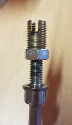

Dann den Ensat Einsatz mit einer M6 Schraube und gekonterter Mutter als Einschraubhilfe eingesetzt:
aspfrm_44.jpg [ 25.21 KiB | 12698-mal betrachtet ]

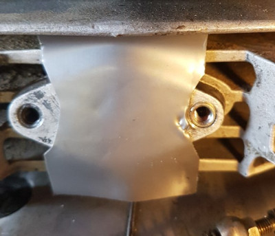

Das ging leichter als erwartet. Mit dem Ergebnis bin ich ganz zufrieden:
aspfrm_45.jpg [ 60.12 KiB | 12698-mal betrachtet ]
