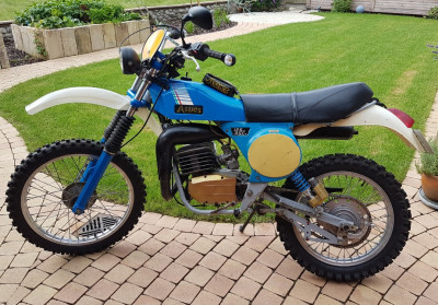

Moin Leute,
hab hier ein Patient bei mir, bei dem ich mal etwas eure Unterstützung brauche. Und da ich schon weiß, dass ihr als erstes nach Bildern schreit:
aspfrm_60.jpg [ 355.04 KiB | 22778-mal betrachtet ]
Der Plan ist, die zum Italo Kaffee Klatsch zu Kalle mitzubringen. Ihr müsst also eure Augen noch gar nicht so quälen ;)
Die Hopi lief ursprünglich in der Schweiz. Die Abweichungen und Veränderungen würde ich wie gesagt gerne später analysieren.
Die Anamnese ergab, dass die Hopi eigentlich gut lief, dann aber im warmen Zustand einfach ausging und nicht mehr startete. Kalt, soll sie dann aber wieder angesprungen sein.
Ich hab dann zuerst den lose beigelegten und eingerissenen Faltenbalg zwischen Vergaser und Luftfilter geflickt und montiert und bei der Gelegenheit den Vergaser geöffnet und begutachtet. Auch die Spritzufuhr scheint i.O. Dann die Zündkerze: nagelneu und trocken. Zündfunke schwach, aber erkennbar.
Erste Startversuche - Fehlanzeige. Also doch tiefer graben. Deckel runter und Zündung anschauen.
Als ich dann das Polrad gedreht habe, war mir aber schnell klar, hier haben wir ein größeres Problem. Da war aber mal so richtig Spiel. Also Kurbellwellenlager oder so.
Ein Video sagtr mehr als meine Worte: https://drive.google.com/file/d/1Oqv4xYLtnW4dvxLvUu7QCoKfZG4QzyDf/view?usp=sharing

Korregiert mich bitte wenn ich da jetzt falsch liege, aber für mich sieht das nach einer Motoplatzündung aus, wie bei Hercules , KTM usw. Müsste also auch der Hercules Abzieher passen.
Das startverhalten ist typisch für eine defekte Motoplat Zündspule.
Messewerte findest du auf der Seite der Hercules IG.
https://herculesig.de/Sachs%20Kundendie ... 30%20W.pdf
Das ist jetzt zwar für eine 12v Zündung, aber die Werte der 6v Zündung ist auf der Geberspule und der Zündspule gleich.
Solltest du einen Stator haben, bei dem die Diode auf dem Stator sitzt, sag bescheid, denn diese werte hab ich auch.
Meist ist die Diode defekt, da gibt es auch eine externe Bastelhilfe auf Ewalds Mopedelektrik Seiten, die Abhilfe verschafft.
https://www.motelek.net/

Da ist der ASCO Motor drin. Weiß jetzt nicht, ob der Konus der KW gleich zu MAC Minarelli oder Minarelli P und K6 ist. Müsste ich die Tage mal nachsehen.
Wenn ja, einfach mal ne Dansi Zündung nehmen. Achtung hierbei passt die Nut wahrscheinlich nicht, aber man kann ja passend ohne Keil montieren.

Das sieht doch nach einem kaputten Lager aus. Wenn das Polrad fest auf der Welle ist, können doch nur die Welle und/oder das Lager so krass Spiel haben.

Das Polrad 103235 von Dansi passt!

Ronco hat geschrieben:
Das Polrad sitzt fest auf der Welle. Deshalb gehe ich auch von einem kaputten Lager aus. Davon wollte ich mich vergewissern, bevor ich weitere Schritte anleier.
Aber zuerst muss ich das Polrad abziehen und deshalb nach dem richtigen Abzieher gefragt.
Hab jetzt M30x1,25 bestellt und hoffe dass es passt.
Lager dürfte Standardware sein. Wie schaut es mit Dichtungen bzw. generell mit Teilen wie Kolben, Kurbelwelle usw. für des ASCO Motor aus? Hat da jemand von euch Erfahrungen?

Ich vermute, da hat das Pleuellager und Pleuel sicher auch was abbekommen.
