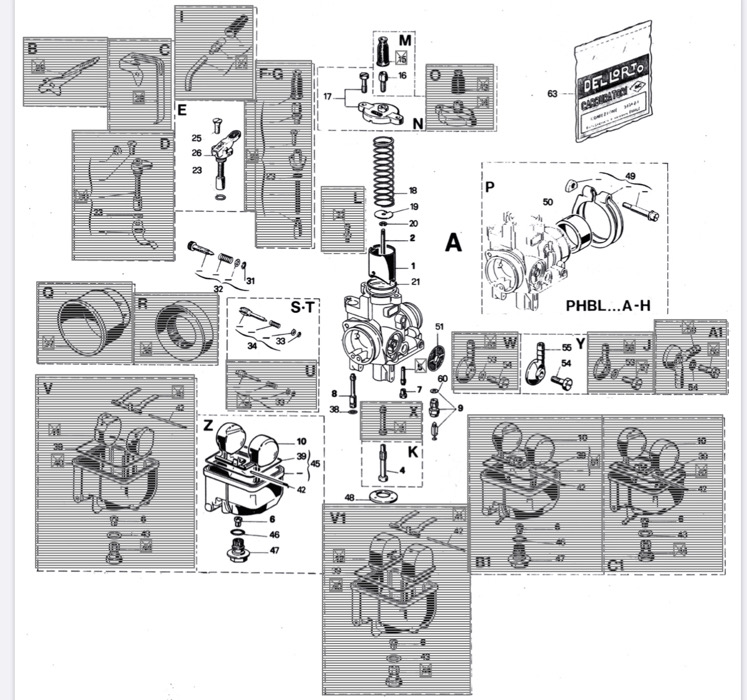

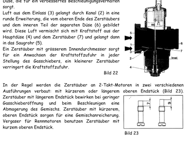

Nun habe ich wieder was dazugelernt. War mir gar nicht klar, dass es 2T- und 4T-Vergaser gibt und dummerweise habe ich einen 4T-PHBL bestellt. Von aißen sieht man das nicht und von innen muss man schon mal genauer hinschauen: Bemerkt habe ich das erst, als ich mal wieder keine vernünftige Einstellung mit dem neuen Vergaser hinbekommen habe. Nachdem alle Düsen hin und her gewechselt waren und die Nadel rauf und runter gesetzt, bin ich letztlich am Zerstäuber hängen geblieben. Den 260er hatte ich bestellt, brachte aber nichts. Aufklärung brachte das Dellorto Handbuch. Da gibt es für den 2T-Vergaser verschiedene Zerstäuber.
1F6A196D-6C3F-49E9-B248-5085DD2BF72D.jpeg [ 105.83 KiB | 14773-mal betrachtet ]

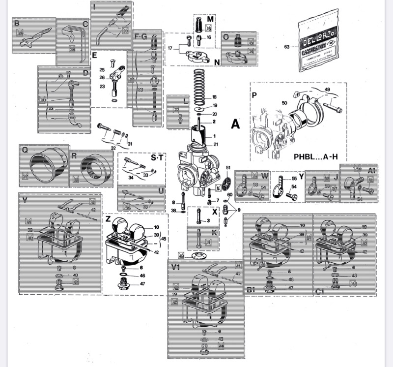

Also schnell mal bei meinen anderen Vergasern geschaut und die hatten den Zerstäuber in der benötigten Größe 260. Aber der passt nicht in den neuen Vergaser. Lässt sich nicht festschrauben, Gewinde greift nicht. Dann fiel langsam der Groschen. Auf der Stein Dinse Seite nachgeschaut und entdeckt, dass es die Vergaser für 2T und 4T gibt. Dann mal in die technische Zeichnung geschaut und festgestellt, dass die Zerstäuber unterschiedlich sind.
2-Takter:
F0B17E76-A766-47C2-BC6D-509E7D47092A.jpeg [ 175.12 KiB | 14773-mal betrachtet ]
4-Takter:
5F99BDBA-FF3D-4F18-A7FA-4500C1BFD070.jpeg [ 192.13 KiB | 14773-mal betrachtet ]
Die Zerstäuber unterscheiden sich dadurch, dass der 4T-Zerstäuber länger (bis zum Gewinde) ist und noch kleine seitliche Bohrungen hat. Damit soll dem etwas hungrigeren 4-Takter fetteres Gemisch zugeführt werden. Zu fett für den 2T. Der Gusskörper hat somit auch das Gewinde anders gebohrt.
