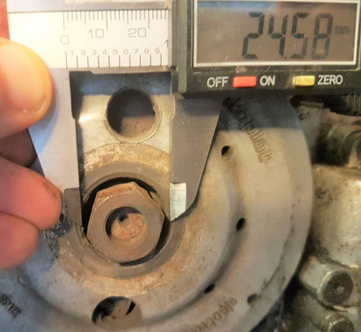

Ich möchte euch nochmal nach dem PolradABZIEHER fragen:
Polradabzieher M30x1,5 passt nicht. Hab mich ins Boxhorn jagen lassen weil ich a.) schlampig gemessen habe und b.) einen Polradabzieher M30x1,5 für Motoplat gefunden hatte.
Ich vermute es ist eher M26. Aber welche Steigung?
aspfrm_61.jpg [ 158.25 KiB | 22622-mal betrachtet ]
Bevor ich jetzt weiter ins Blaue bestelle, kann mir jemand mit Angaben helfen?
vd Jürgen
vg Jürgen
 Betreff des Beitrags: Re: Hopi mit Startschwierigkeiten
BeitragVerfasst: 9. Aug 2021 14:15
Beiträge: 6351
:mrgreen: Gut gemessen, meine Motoplat Polräder haben alle M26x1,5
