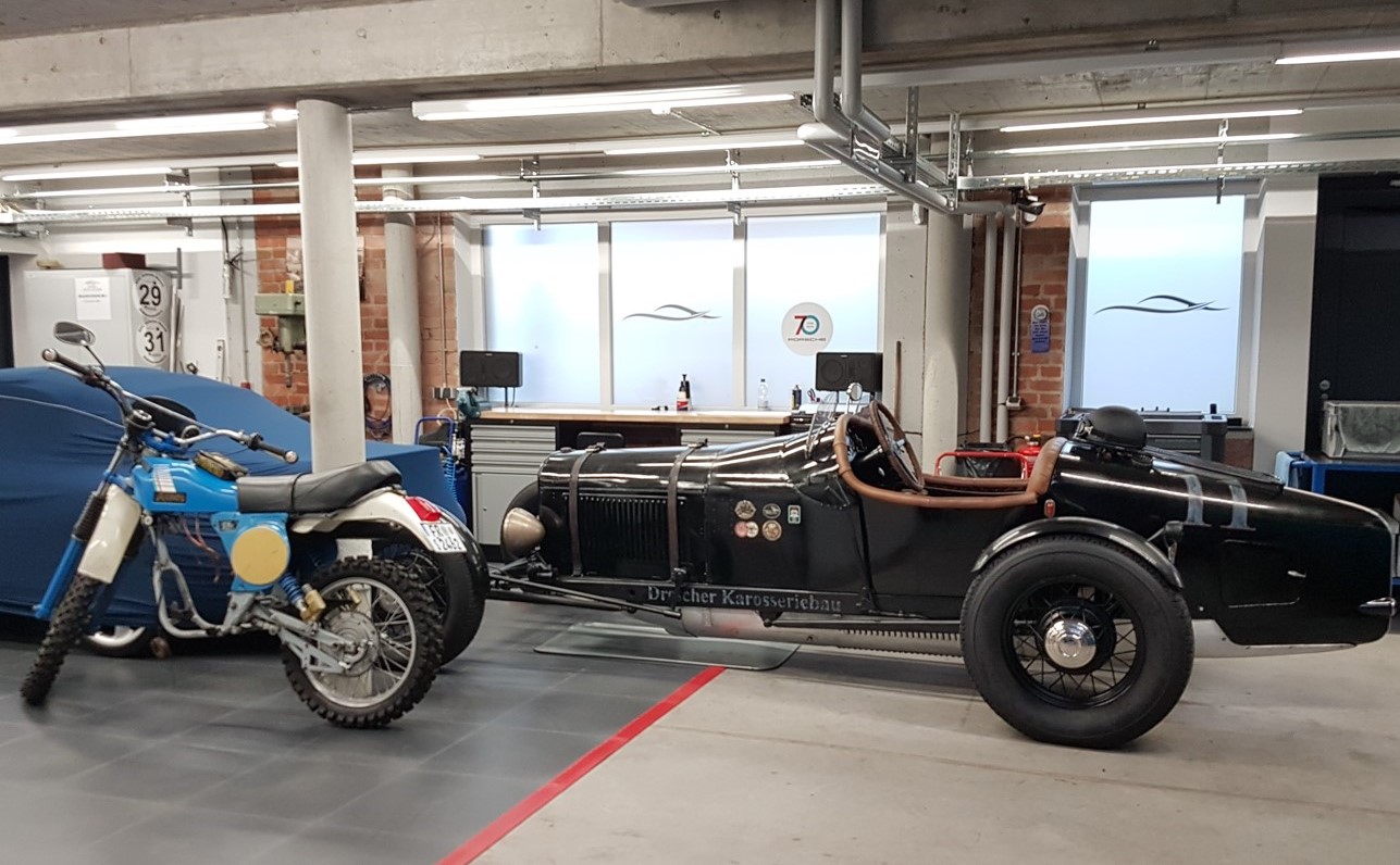

Aber zum Glück hat mein Kumpel Norbert eine warme, perfekt eingerichtete Werkstatt und eine Hopi, die noch nicht läuft.
aspfrm_74.jpg [ 227.74 KiB | 11576-mal betrachtet ]
Man darf sich nur nicht von dem alten Gerümpel drumherum ablenken lassen:

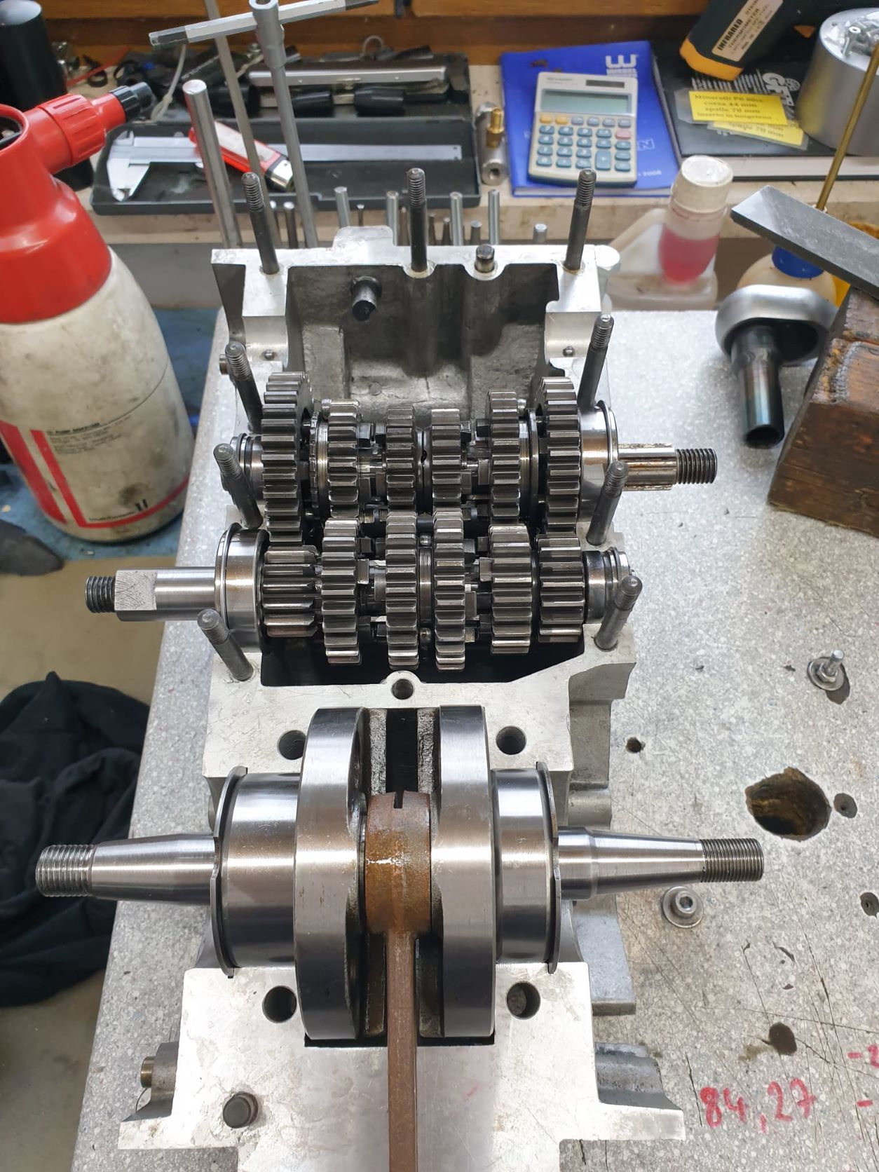

Damit ihr den Thread nicht nochmal durchlesen müsst, hier noch mal die Kurzfassung:
Die Hopi startete nicht mehr und wir vermuten die Zündung. Bei näherer Untersuchung wurde dann jedoch ein Kurbelwellen-Lagerschaden festgestellt. Also wurde der Motor in die Privatklinik zu Dr. Bernd gebracht, wo er nach mehrerer Operationen nun als geheilt entlassen wurde. Der einfach aufgebaute ASCO Motor, stellte ihn dabei vor keine großen Probleme.

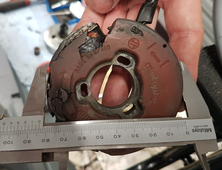

Gemeinsam haben Norbert und ich die Hopi wieder soweit fertig gestellt. Mechanisch ist alles top, aber kein Zündfunke! Jetzt sind wir also wieder am Anfang, bei der Motoplat..
Der Stator hat ziemlich gelitten und macht schon optisch keinen guten Eindruck. Der ist am A....
aspfrm_77.jpg [ 118.67 KiB | 11576-mal betrachtet ]
Falls jemand von euch etwas passendes übrig hat, wären wir dankbare Abnehmer.
Oder welche Alternativen könnten passen? Der Konus ist 18mm auf 13mm.

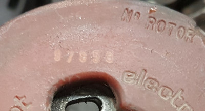

Auf dem Stator muss eine Nummer eingeprägt sein. Der neue Stator muss diese Nummer haben, sonst passt das nicht zum Polrad

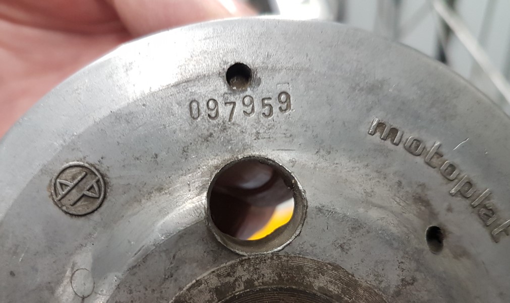

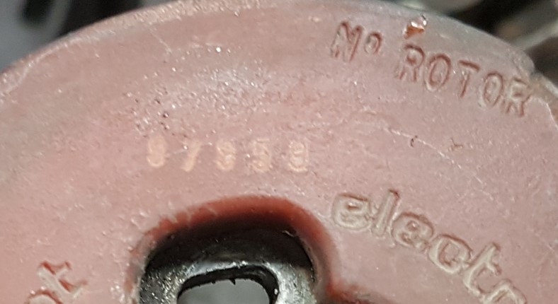

Bin zwar nicht vor Ort, aber aus den Bildern lese ich 97959
aspfrm_78.jpg [ 59.5 KiB | 11530-mal betrachtet ]
Das ist auch die Nummer auf dem Rotor:
aspfrm_79.jpg [ 118.62 KiB | 11530-mal betrachtet ]
