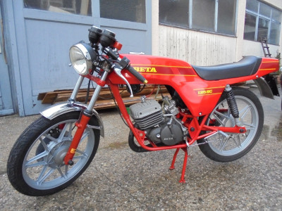

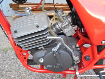

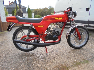

Meine Beta ist auch als LKR eingruppiert und der Motor müßte ja der gleiche sein.

Schönes Teil!
Ja, der Motor ist der gleiche. Das ist ja auch ein 6300-1, außer dass Du besser an die Zündkerze ran kommst :lol:
Ohne Quatsch. Ich musste mir zuerst einen Zünkerzenschlüssel zurecht flexen.

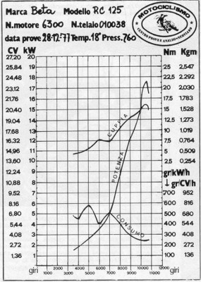

Hab mal ein Leistungsdiagramm aus dem Motociclismo von 1978 ausgegraben. Das war allerings der Motor ohne Membraneinlass:
aspfrm_66.jpg [ 164.64 KiB | 8741-mal betrachtet ]
Für die Abnahme kann ich das aber nicht verwenden, sonst wird das nichts mit Leichtkraftrad bis 15 PS...

Beiträge: 6406
Wieso, das ist der identische Motor in Hans Joachims Papieren.
Da stehen 11KW bei 10500 U/min drin.
Also damit muss sich schon was machen lassen.
