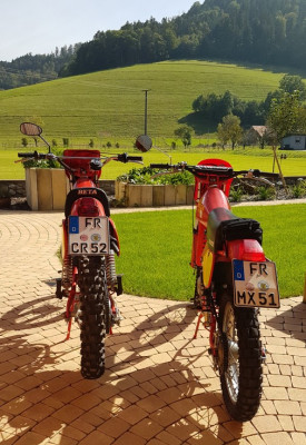

Es ist geschafft! Auch die RC125 hat jetzt den amtlichen Segen für die Teilnahme am Straßenverkehr.
aspfrm_70.jpg [ 149.81 KiB | 9089-mal betrachtet ]
Der Beamte auf der Zulassungsstelle hat tatsächlich nach der "Demolizione" gefragt. Anhand derer und dem Auszug den mir der Verkäufer mitgegeben hatte, hat er eine Eucaris Abfrage gemacht. Dabei kam übrigens das auch das Datum der Erstzulassung ans Tageslicht, das kannte ich bislang noch nicht. Alleine die Ecaris Abfrage kostet übrigens 13,80 extra..
Die Erteilung der Ausnahme (kein Lenkerschloss = externe Sicherung ist mitzuführen) kostet dann nochmals 39,50 extra :o
Die Mädchen kosten halt Geld :D
Aber sie verstehen sich ganz gut.
Funfact am Rande: Die "große" RC125 hat gemäß Zulassung die halbe Leistung der "kleinen" MX-6! Allerdings bei 5.500 U/min gegenüber 8.500.

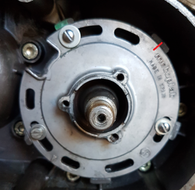

Gestern habe ich zum ausmessen der Mechanik, deshalb Rotor, Stator und Grundplatte ausgebaut. Die Position der Grundplatte hatte ich genau markiert. Der Stator sitzt hier fix auf der Grundplatte und hat keine variable Position. Anschließend habe ich wieder alles exakt so eingebaut. Elektrisch war es nie getrennt. Aber die Kiste läuft nicht mehr! :evil:
Zündfunke ist da. Aber nichts zu machen. Eigentlich kanns ja nur am ZZP liegen. Aber ich wüsste gar nicht wohin ich die Grundplatte drehen sollte, außer zu der vonb mir selbst angebrachten Markierung?
Das Problem ist, dass der Konus viel größer ist, als bei der MX6 (AM6, P6, ASCO ??).
Nach meiner Messung hat er 19,2 mm auf 15,8 mm bei einer Seitenlänge von 19mm. Das sollte einem Winkel von ca. 32° entsprechen.
Kann jemand die Abmessungen auch einem anderen Motor zuordnen. Dann kann ich darüber eventuell eine passende MVT ausfindig machen.

Du hast also die Motoplat wieder eingebaut, verstehe ich richtig? Den Stator kann man schon verdrehen. Der hat Langlöcher. Im Rotor und Stator gibt es ein kleines Loch. Die müssen mit einem dünnen Stift deckungsgleich gebracht werden. Dann dreht man die komplette Einheit auf die vorgeschriebenen „vor-OT“. Rotor wieder ab und Stator festschrauben, und Rotor wieder drauf.
 Betreff des Beitrags: Re: Beta 125RC(E)
BeitragVerfasst: 25. Mär 2022 11:01
Beiträge: 218
Ja, die Motoplat habe ich wie zuvor wieder eingebaut.
Der Stator ist fix auf der Grundplatte. Aber die Graundplatte ist variabel. Deshalb hatte ich ihn vor dem Ausbau markiert:
aspfrm_81.png [ 478.47 KiB | 8235-mal betrachtet ]
Einbau dann wieder auf Markierung geachtet und Rest nur zusammengeschraubt.
Wenn ich jetzt die Grundplatte nur locker montiere und mit einem dünnen Stift Rotor und Stator deckungsgleich bringe, wohin sollte ich dann drehen? Mir fehlt doch jetzt die exakte Position für den Zündfunken. Oder verstehe ich etwas falsch? Auf dem Rotor habe ich jedenfalls keine Markierung dafür gefunden.
